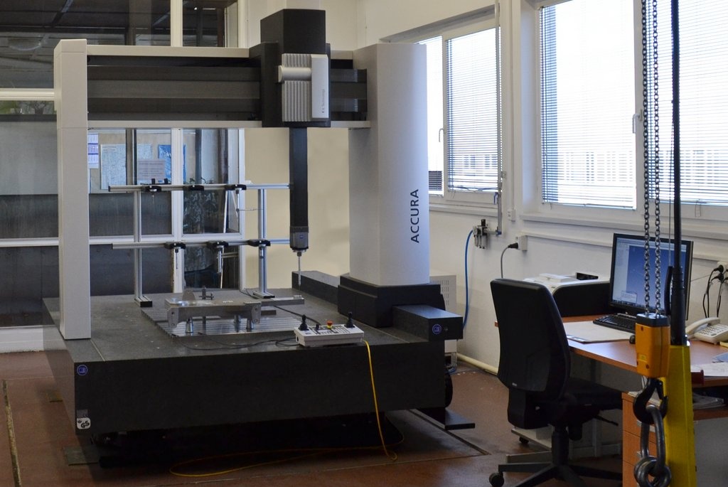

nechceš to měření domluvit tady na tom?
850,- / hod

magi
Příspěvky: 2741
Bydliště: Třebíč
24. 7. 2014, 6:15
PBS Velká Bíteš, znám tam dost lidí a hodně často tam jezdím. Není problém domluvit.
I když tam poslední dobou řádí "šílený krizový manažer" a poměry ve fabrice stojí za ............

2 quak, skuste na CVUT v Prahe, tam maju tiez podobny stroj. VZLU tiez tusim aj podobnej velkosti a je toho v prahe a okoli celkom dost.
