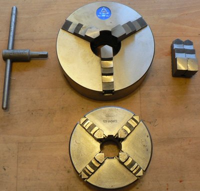

Sehnal jsem si zatím dvě sklíčidla, jedno nové 160/3 a druhé jeté 125/4. Na soustruhu mám 140/3 takže budu muset tu přírubu co tam mám, přizpůsobit na tu novou. Průchod vřetenem je 30mm a na to je lepší sklíčidlo 160. Škoda, že u toho nebyla ta třetí čelist (chybí č.1).

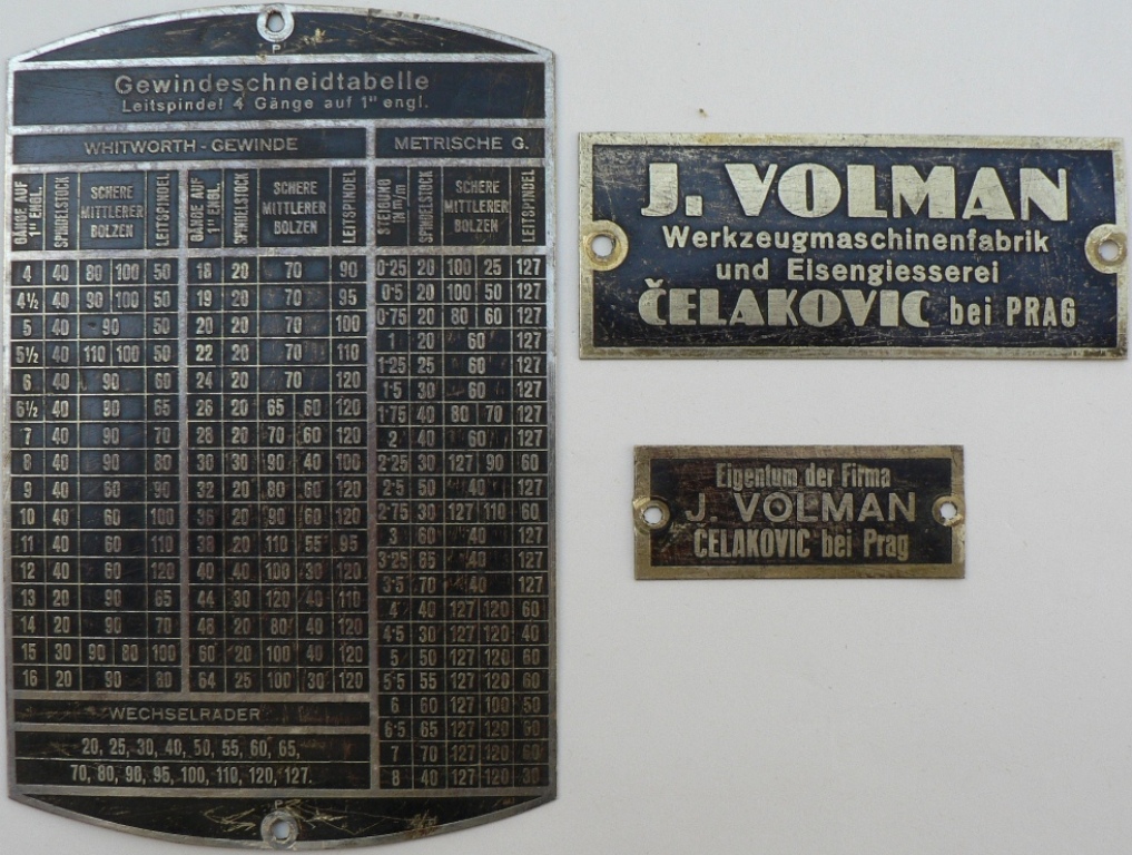

Sundal jsem si tabulku na závity a zatím schoval.

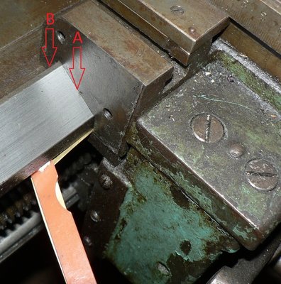

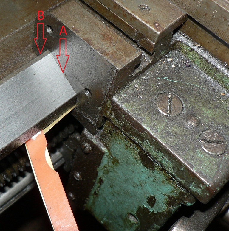

Zatím jsem narazil na problém, že když „drbnu“ do kličky na podélném posuvu tak jenom pod univerzálkou se mi vytvoří mezera na ploše A nebo na ploše B a to podle toho, jestli „drbnu“ doleva nebo doprava. Zkusil jsem pod pravítko dát spárovku, přitáhnout a už to nedělalo. Tzn. že ty pravítka bych měl nechat přebrousit, že je to dost opotřebované? Chtěl jsem ho vyfotit, ale nejde sundat a ani na něj není vidět. Asi bych to musel celé rozhodit.

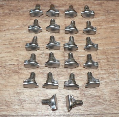

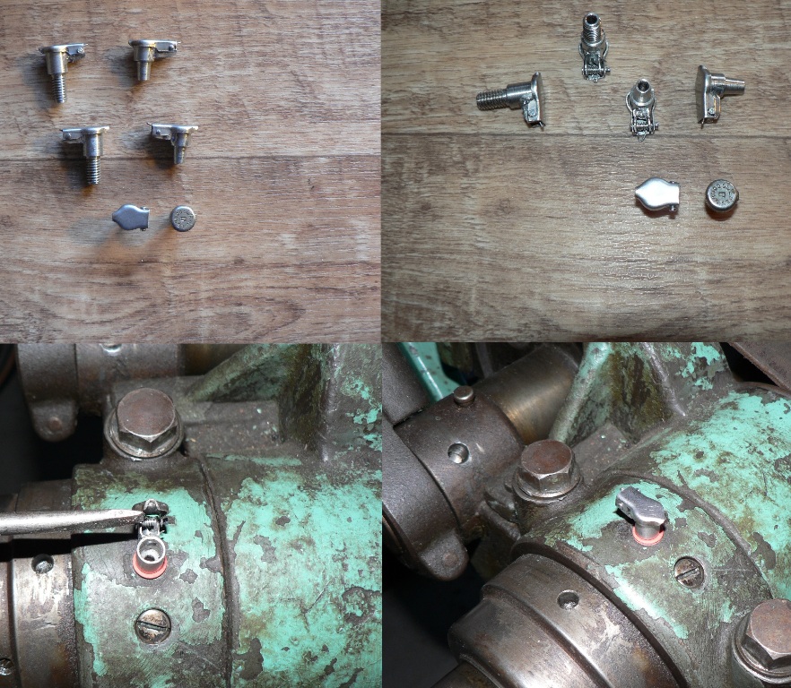

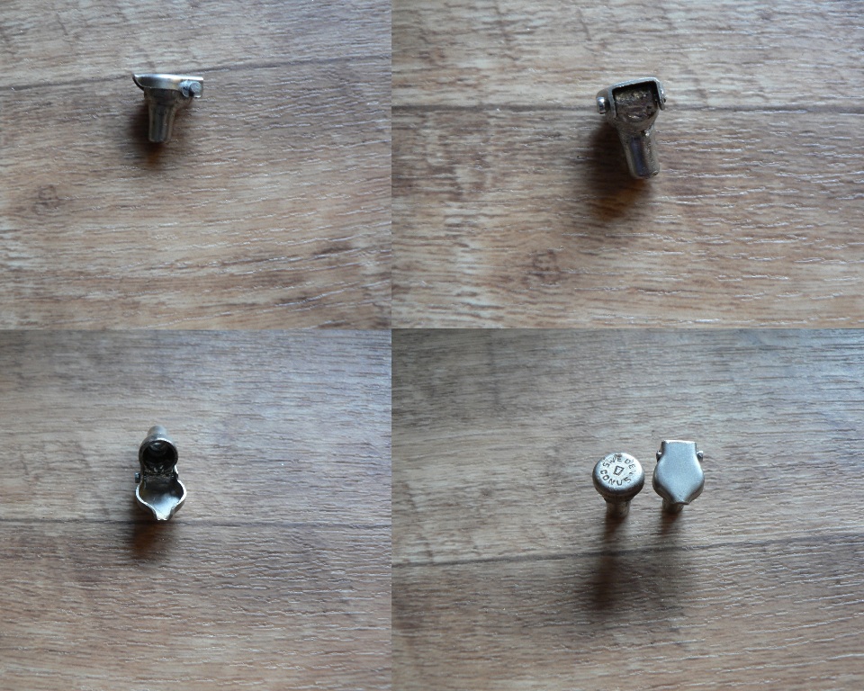

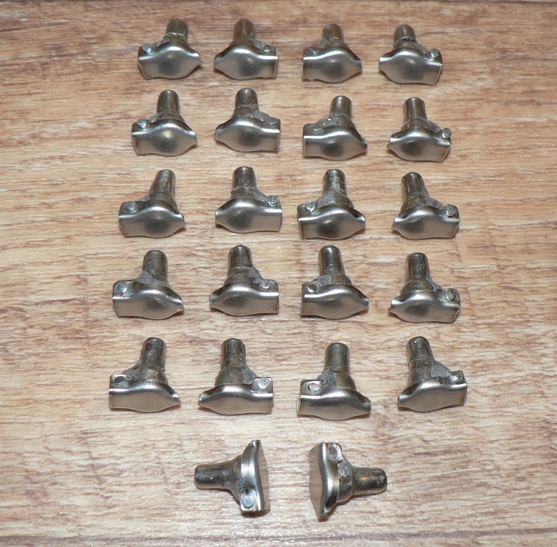

Venku je zima a tak jsem se pokusil o výrobu kapacích maznic se sklopným víčkem a opravu stávajících rozbitých, co mi tam ještě zůstaly.

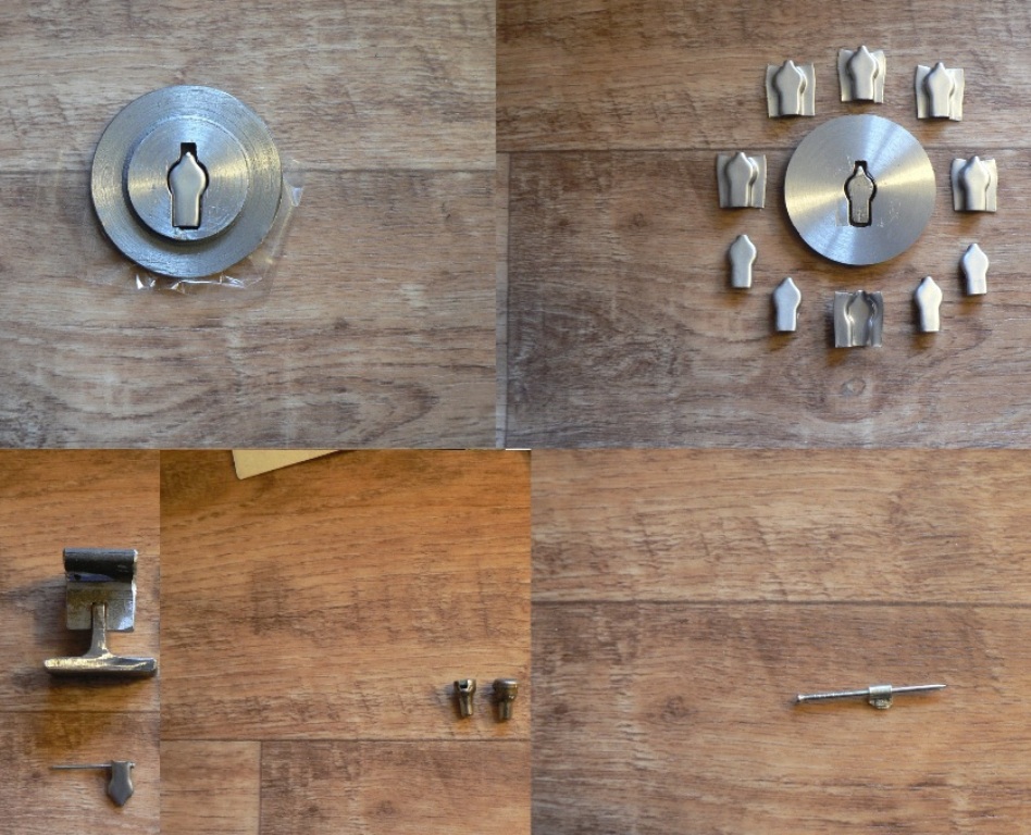

Nové maznice - víčko je „lisované“ z nerez plechu tl.0.6mm (jiný zbytek nerez plechu doma ani nemám), čepy jsou z pozinkovaného hřebíku pr.1.4mm, držáky víčka také z nerez plechu tl.0.6mm, tělo je z kulatiny nerezu (měl jsem jen pr.10mm délky 150mm to jsem osoustružil na pr.8mm), materiál na pružinku je z kytary–ocelová struna bez opředení pr.0.508mm (pr.0.20“ a silnější už není, stála 12Kč), šroubky M3 jsem použil z přístrojové svorkovnice-mají menší pr. hlavičky než klasické šrouby M3.

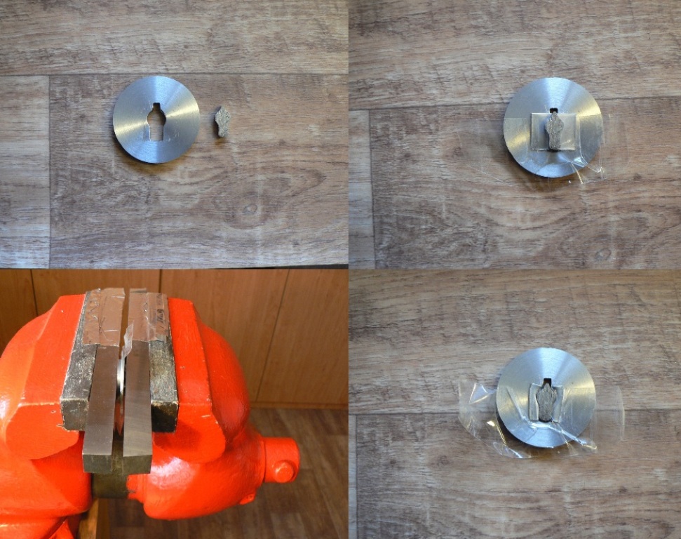

„Lisovací nástroj“ na víčka je ze zbytku materiálu 11500. Po vylisování jsem lem odstřihl, zbytek obrousil na brusce (na oko) a vyvrtal vrtákem pr.1.5mm. Na ohýbání držáku víčka jsem si udělal takový rychlo přípravek za použití flexy. Po osoustružení jsem do těla maznice udělal závit M3, k tomu přišrouboval držák , který se musí vyrovnat i s víčkem a tělem (musí chodit úplně lehce, kvůli pružince) a boky držáku jsem ještě připájel za použití kapaliny na nerez důvodu úplné fixace.
Stávající maznice bez pružinek – víčko a hřebíky stejné jako u nových maznic, držák víčka je z pozinkovaného plechu tl.0.6mm. Stočený plíšek pro čep (hřebík) jsem pouze připájel k tělu maznice, přichytil víčko a hotovo.
Takže kdyby se někomu chtělo… tak sem dávám foto.

já zase potřebuju mazničky pruměr 10mm... apropo bacha na tu vůli co tam skoušiš tou spároměrkou, když to stáhneš tak aby vůle na loži blízko sklíčidla byla co nejmenší tak v části u koníku se ti stoprocentně suport zadře a to pak je díra v loži ancvaj

Díky všem moc za pochvalu! Já ty víčka nakonec přehodil všechny, ať je to stejné. Už jsem to tam i naklepl a je to jediná věc, co se na tom soustruhu třpytí :D .
