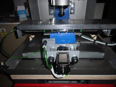

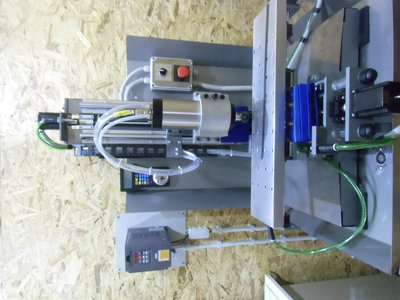

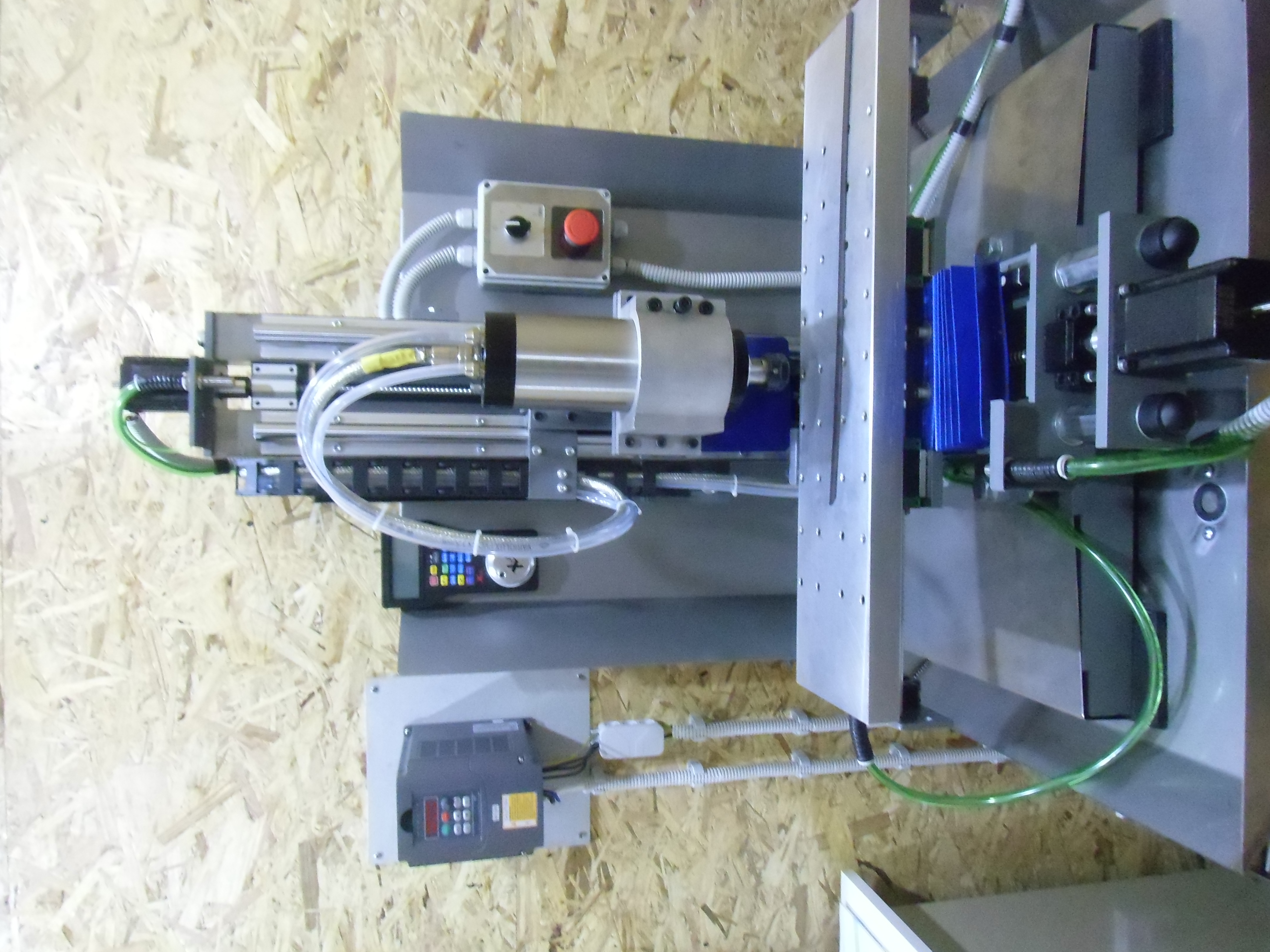

Teď teda čiste teoretizuju.
Není z hlediska setrvačných hmot a tedy dosažitelné rychlosti osy lepší použít pružiny než protizávaží?
Jinak pěkné.
filla
Příspěvky: 3523
30. 1. 2015, 6:30
proc kazdej dava motor dopredu, aby mu zavazel?
karelsklo
Příspěvky: 1472
30. 1. 2015, 9:02
Já dávám palec nahoru :D .
Topol
Příspěvky: 429
31. 1. 2015, 2:50
Ono jsem moc nepredpokladal, ze bych musel nekdy pouzit nejakou protisílu na Z, takze jsem s těmito vecmi nepocital a ted fakt nevim kam bych ten pist dal, pruzina je podle me spatna, sila nemá linearni prubeh, pisty jsou drahy a nikam se mi nevejdou. Ale dneska jsem to zkousel, a i když zatlacim na Z a jedu nahoru tak to nezastavim, takze zavazi zvazim. Dat ho tam muzu kdykoliv a nestoji to nic.
Ten motor vepředu, taky mi tam stve, nevesel se mi dozadu, mam totiž ram Zetka 50-mezera50- 50, proto jsem musel prozatím najit i jiné reseni ložiskových jednotek pro Z, aby se mi vesli do toho malého prostoru. Jinak odstupem casu bych to taky resil sirsi konstrukci a motorem vzadu, ale bylo by to znat na vaze a v 1 patre si moc s vahou hrat nemuzu. Chtel jsem aby to bylo co nejkompaktnejsi. Jinak diky za pochvalu :)

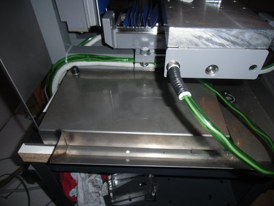

Trocha nerez plechu navíc.

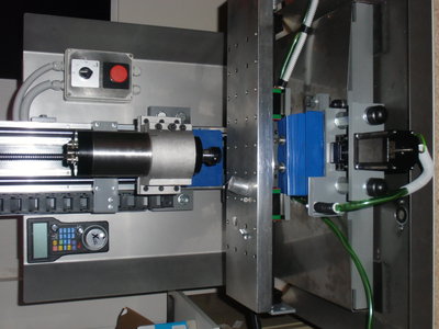

Příspěvky: 9633
9. 2. 2015, 3:58

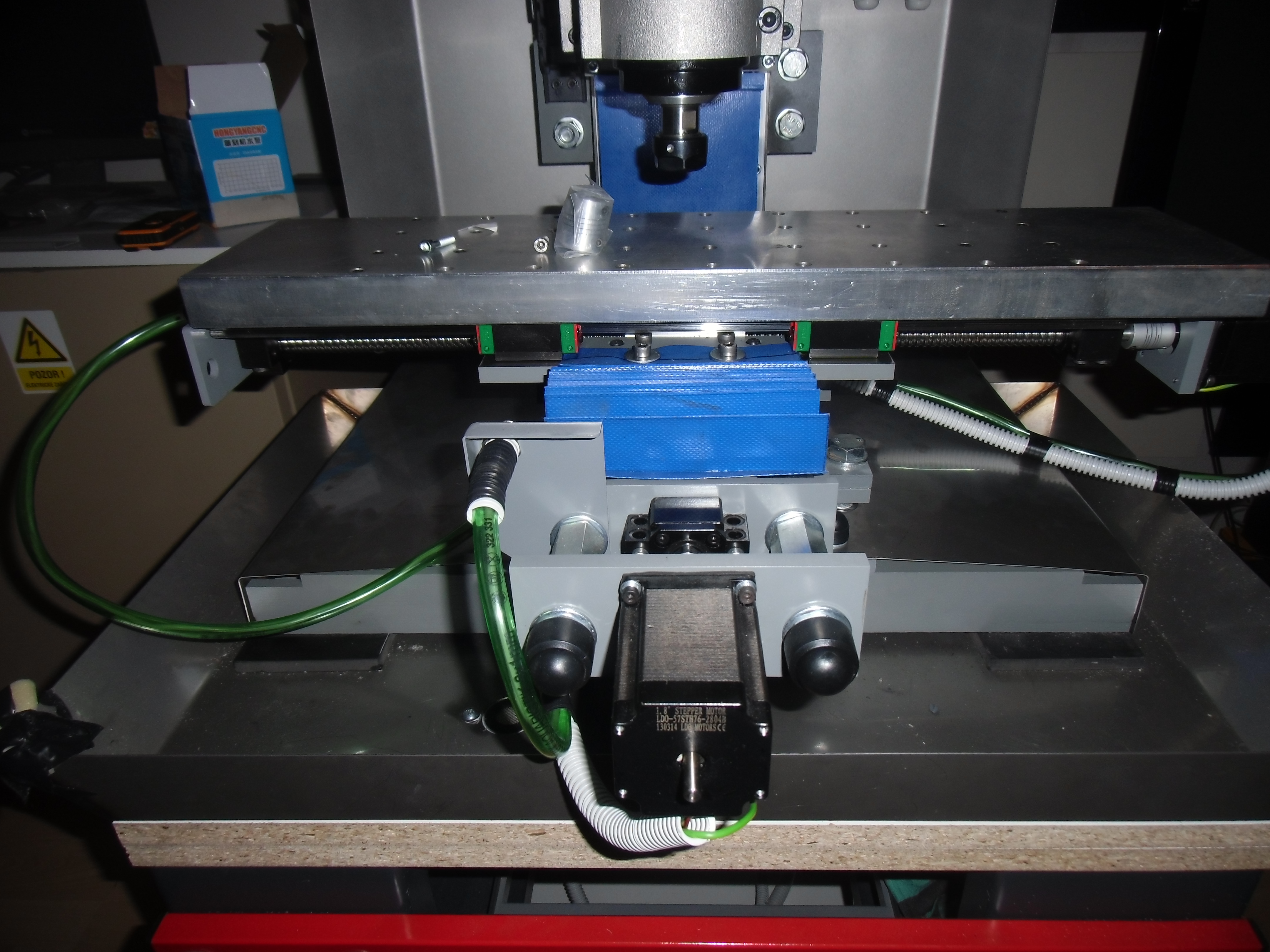

Ty jsi tam ten pendant "zazdil" nebo půjde nějak pohodlně vyndavat?
Topol
Příspěvky: 429
9. 2. 2015, 4:45
Myslis tu vanu na spony? Ty kryty se daji při velkem cisteni sundat, jsou jen pod téma dvouma sroubama, s tou vanou je to horsi, protože predni noha frezky je v ni, ale plánuju pak v dilne kocku.
Příspěvky: 9633
9. 2. 2015, 4:55
Néé, pendant povidám :) Zaplechování pěkný, jen bys s tim už moh něco zkusit obrábět, na to jsme tu, co si budem povidat, asi všichni nejvíc zvědavý :)

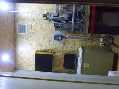

Ted v Breznu budu delat dilnu, mam to zatím v loznici, tady to nejde, mam 50cm od toho postel. Uz jsem z toho netrpelivy, uz bych taky rad to rozchodil nekde v klidu.
Topol
Příspěvky: 429
9. 2. 2015, 5:12
Ten srac na to ovladani, pendant, ma magnety, tam na tom deklu jen odpociva, sahnu pro nej a lipnu ho klido nekam jinam.

Zase o krok dal, sem zvedavej jestli cerpadlo vytahne chladici kapalinu přes ten kabelovy retez, max vyska je 160cm a mam tam to fontankovy cerpadlo co bylo v setu s vřetenem a invertorem. Ted jak jsou tam ty hadice, dal jsem pendant na stul, uz by to tam bylo na prd jak jsi rikal a nejak preplacane. Do sten a stropu jsem dal izolaci aby soused byl vklidu, ale on je i tak v klidu tak snad tam bude i prijemne v lete ci zime, no prostor ctverec 2x2m. Kocku jsem vyresil z pudy, kde jsem dal pricne přes podlahu jekl a dolu mam zavitovku M16, nahoru spojku závitových tyci M16, kterou se to bude zvedat pripadne, coz si myslim ze je jedna z nejdulezitejsich věci, protože v tak malem prostoru vymenit pripadne desku stolu a pod. bez rozebrani by jinak neslo.

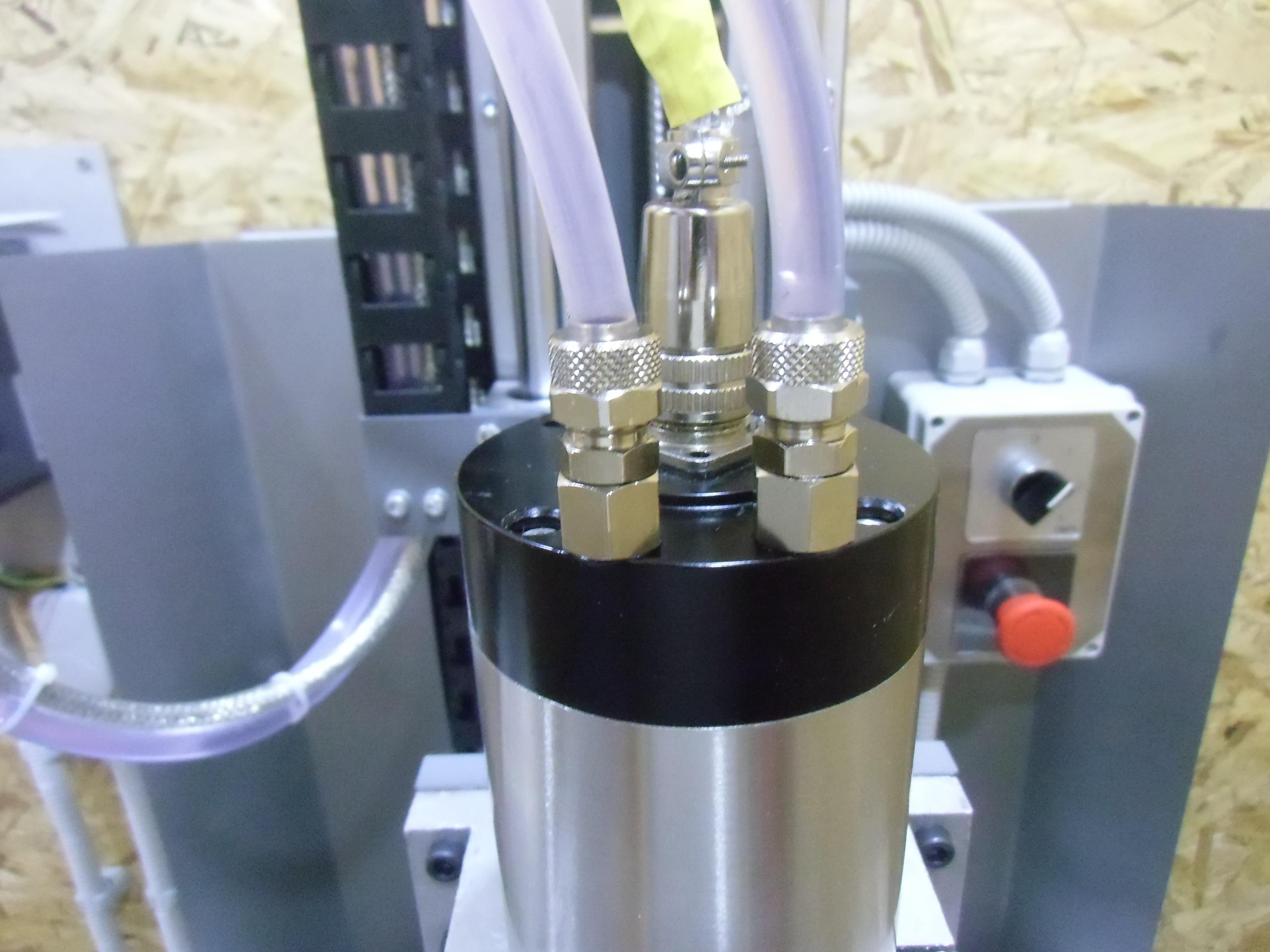

Dneska jsem prevrtaval zavit na sroubeni pro hadicky chlazeni cinskeho vretene. Sroubeni jsem totiž nedavno utrhnul, i když jsem tu část, která zustala uvnitř odvrtal bez poskozeni zavitu, nove sroubeni v M8/1 jsem nesehnal. Tudis jsem dnes prevrtaval zavit na G1/8, vrtani vrtakama po 0,5, abych to aku trefil aspoň trochu rovne. Povedlo se a nove sroubeni funguje jak ma. Není to takove bahno jako tam puvodne bylo.
Jinak se to prodava jako sroubeni na vzduch (vzduchotechnika kompresory), byl fakt docela problém zjistit kde to sehnat a jak se tomu vůbec nadava.
Příspěvky: 9633
12. 5. 2015, 5:16
Topol píše:Dneska jsem prevrtaval zavit na sroubeni pro hadicky chlazeni cinskeho vretene. Sroubeni jsem totiž nedavno utrhnul, i když jsem tu část, která zustala uvnitř odvrtal bez poskozeni zavitu, nove sroubeni v M8/1 jsem nesehnal. Tudis jsem dnes prevrtaval zavit na G1/8..
Asi plácnu blbost, ale nestačilo pořídit M8/1 očko? To celkem neni problém koupit..
Topol
Příspěvky: 429
12. 5. 2015, 7:33
taky moznost, ale musel bych ten zavit G1/8 na tom sroubeni stahnout na soustruhu a nas soustruh v praci ma tak vymackane celisti, ze na nem by byl zavit hodne krive vuci zbytku. A taky jsem si rikal ze by upnuti mozna odrelo povrchovku v miste upnuti. Kdybych mel soustruh doma, udelal bych to na nem. Byly to nervy, rozdelavat jsem to uz nechtel po Xte, takze jsem musel ucpat kanálky papirovou kulickou kvůli sponam, vysat a pak se modlit abych vytahnul tu ucpavku. Dal jsem to sem jen jako info, co tam je za zavit M8/1a kdyby to origo sroubeni někdo utrhnul, tak jako ja, tak at nezoufa, jde to opravit i bez rozebirani a pod.

Jinak jsem se krom toho pustil do serizovani masiny, prikladam zde nablizku na me videa na youtube, postupne nahravam další. Povedlo se nad ocekavani, nejdříve jsem serizoval zadni sloup osy Z, který jsem drive seřídit zapomnel no a pak samotne vreteno vuci desce stolu. Na nekterych videích se rucicka při rychlem polohovani chveje, ale myslim, ze az dotahnu vzperu nahore bude to znatelne lepsi.
