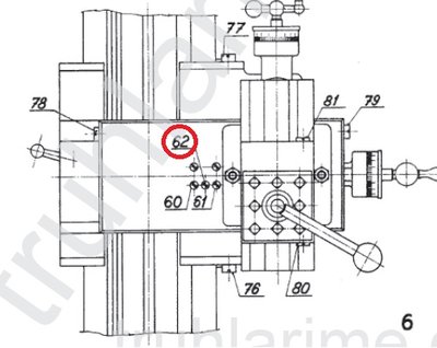

Jeste jeden dotazek zdovolenim. Muj stroj me docela mate. Jako vojensky vyprodej a vykazuje znamky minimalniho pouzivani. Podelny suport naprosto bez vule, pricny vule znacna. To nechapu. Je to nejak seriditelne mazaci a majitele stroje ??

Ano je.
U příčného suportu je stejný systém vymezovacího klínku jako má suport podélný.
V příloze dávám všemožný manuály MN80 i k MN80A, který se mi doteď podařilo sosnout.

Vule je 3.5 dilku, proto utazeni matky i loziska uz nehraje roli. Koupil jsem tedy novou matku suportu.
Co vsechno musim rozhodit nez se k ni dostanu ?? Radeji se zeptam at nerozebiram zbytecne pulku stroje. Klidne priznam ze to nevim :-)

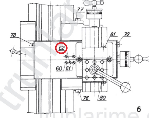

elbarto píše:Vule je 3.5 dilku, proto utazeni matky i loziska uz nehraje roli. Koupil jsem tedy novou matku suportu.
Utažení matky šroubem pozice 62 tedy nepomohlo? :shock:
Jestli si to dobře pamatuji, tak stačilo povolit klínek vůle rybinového vedení, vyšroubovat všechny šrouby trapézové matky (včetně toho stavěcího) a příčnej suport šel stáhnout (směrem dozadu). Matka a vlasně i šroub se vyndal po rozebrání kluzného ložiska šroubu*), šroubem následně otáčet a vytahovat ho ven.
*) axiální ložisko jsi šteloval takže se o kličce, nonia a ložisku samotném nezmiňuji.
Tuším, že zrada byla u matky pomocného suportu - tam se nějak zápasilo s provlečením toho krycího plechu. V příčným žádnej zádrhel či finta nebyla.
Příspěvky: 5505
16. 10. 2014, 3:10
Diky Franco. Mam vuli 3.5 dilku na origo noniusu (uz se tesim az prijdou Tulmikovi tuningove) coz je dle nazoru starych mazaku tady na foru uz mimo moznosti utazeni matky. V kazdem pripade to nepomohlo. Pravdou je, ze s vuli se da zit i pracovat, ale je to otravne. Jak rikali komunisti: "kde je vule tam je pratelstvi" hi,hi,hi :-)

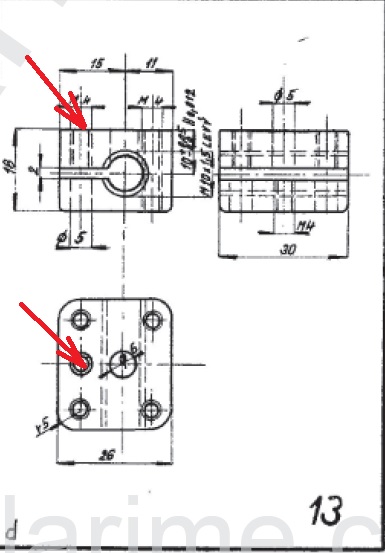

Pohled zezadu ze skrine pri otevrenych vratkach. At zizam, jak zizam vidim tam jen pulku neceho co muze vypadat, jako klinek ??

Tesil jsem se na praci se strojem a zatim jen opravuju a tapu. Mam od Tumlika novou matku posuvu. Bohuzel ani sroub neni uz uplne svezi. Sroub posuvuje od poloviny jde "nehezky" a konec uz skoro nejde protocit. Kdyz se na sroub divam, je hrana zavitu na 1/3 tupa. Novou matkou proste nedokaze prolezt. Muzu zavit protahnou ockem, ktere zatim leve pochopitelne nemam, nebo je lepsi nechat zavit opravit na soustruhu ??
Na stroji se pochopitelne pracovat da. Mam rad stroje v poradku a 3.5 dilku me otravuje. Zaroven, kdybych vedel co me ceka asi to skutecne nebudu resit :-(
