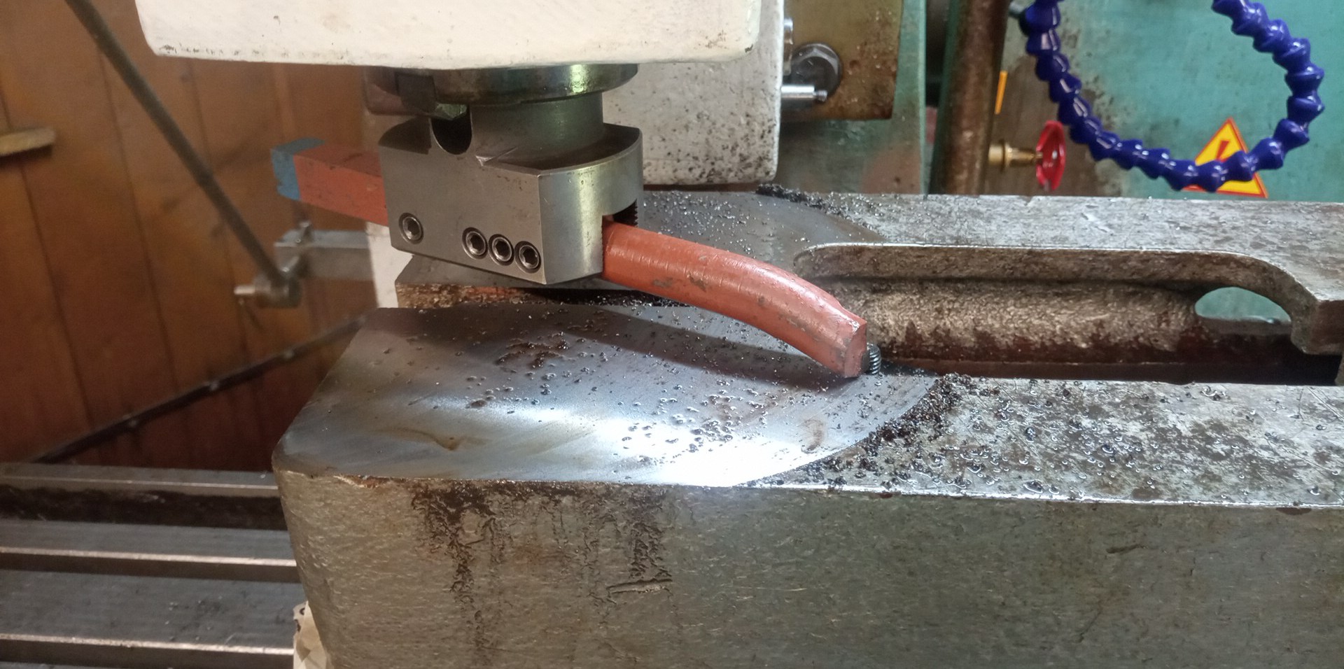

Nazdar rýchla otázka.
Chcem prerovnat sverak, keď dám fly cutter a stôl s obrobkom príde za os nástroja, noz začne brat veľkú šponu z druhej strany. Prečo to je tak a ako sa tomu vyhnúť ?
(( Frezujem z prava do ľavá. Dotyk som si spravil hneď na začiatku sveraku s tým že nôž bol otočený v pravo aby čím skôr bral. ))
Ďakujem.

Úplně nerozumím popisu, ale příčinu bych hledal v ne/kolmosti vřetene, případně v odtláčení nože v řezu.

Nemas to vyuhlovany. Osa vretene neni asi kolma na plochu stolu. Anglicky 'Tram'.

Buď úhlování vřetene, jak bylo napsáno, nebo může být malá tuhost nože, špatné broušení nože, tuhá vrchní obráběná vrstva. Prostě se nejdřív nůž odtlačí, ale trochu vezme a při průchodu vzadu už se neodtlačí tolik a zabere.

S ohledem na to vyložení nože to bude evidentně pružit, nic neobvyklého.
