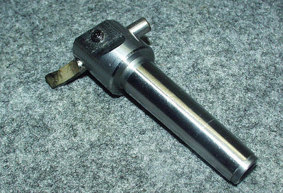

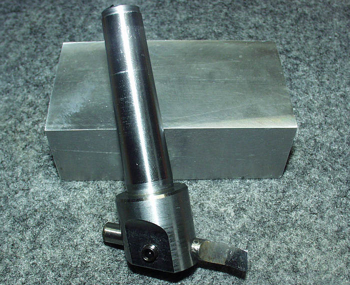

Jelikož mi po výstavě Modelhobby zbylo pár kousků těchto frézovacích hlaviček pro menší frézky s kuželem Mk2, a jelikož předpokládám, že ne každý na této výstavě byl, dovoluji si ctěným majitelům BF20-tek a jiných menších frézovacích strojů nabídnout tento nástroj na frézování kvalitních ploch. Díky kuželu Mk2 (závit M10) je nástroj v upnutí velmi tuhý (odpadají všelijaké upínací kleštinové trny na válcovou stopku, které už z principu nemohou poskytovat v provedení MK2 vysokou tuhost upnutí a potřebné malé vyložení nástroje). :wink:
Cena trnu (kužel MK2 je broušený) s precizně lapovaným HSS nožem (průměr upnutí 8mm) je 990,- Kč.

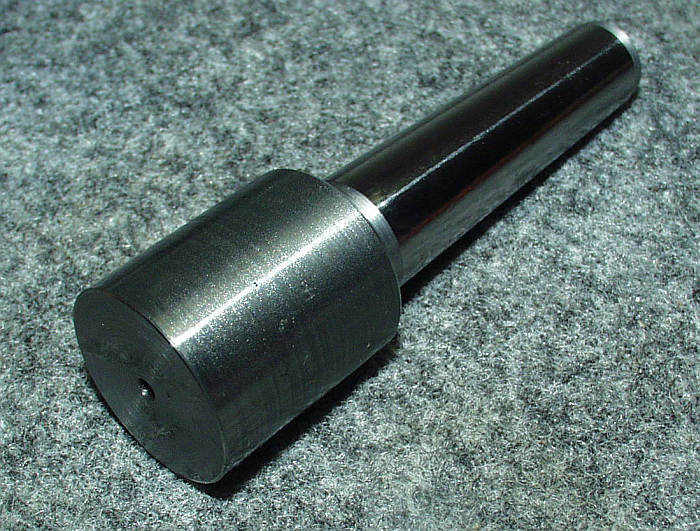

Pro ty, co by si chtěli Flycutter či jiný speciální upínač (např. trn na kotoučovou pilku nebo trn na modulovou frézu aj.) stvořit sami nabízím polotovar trnu s kuželem MK2 broušeným mezi hroty. Využitím tohoto polotovaru odpadá nejnáročnější věc při výrobě nástroje a to je soustružení přesného kužele Mk2. Cena polotovaru s průměrem "masa" cca 28mm a délkou "masa" cca 31mm je 349,- peněz českých.

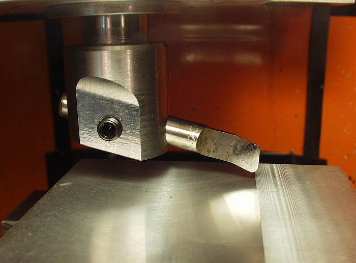

Ten odkaz na výrobu ze šroubu je děsnej amaterismus ... u těhlech nástrojů je potřeba aby kužel opravdu seděl, a aby celkově byl nástroj bez vaklů (přesný a pevný upnutí nástroje), jinak to nedá pěknej povrch. Tedy chce to kužel brousit a konkrétně v mým provedení dělat hodně přesnou díru pro nástroj (výrobně jednodušší varianta s drážkou na 4HR nástroje jako je to v odkazu se mi kvůli nemožnosti nastavit řezný úhly natočením nástroje moc nelíbí). Výroba tý šikmo uložený díry pro nástroj nemusí být nejjednodušší, záleží na tom jaký je k dispozici strojní vybavení.... prostě kdo má vybavení může si to udělat z polotovaru a kdo ne má to k dispozici hotový i s prověřeným nástrojem. Jinak kdo někdy morse kužely dělal tak ví, že než se s tím babrat v kusovce na soustruhu je lepší koupit něco hotovýho. :wink:
Pokud jde o zušlechtění tak to nemá moc smysl řešit, protože síly tam při obrábění stejně nejsou velký. Důležitější je dobře nabroušenej ten nožík a správný řezný podmínky. Tohle není hrubovací obrábění.

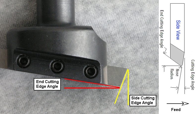

Nevím zda mohu rozproudit debatu tady v prodejním vláknu ohledně nožů, pokud by to vadilo, tak bych založil nové vlákno...
Nakolik je krytickej uhel vývrtu pro nůž?
Ptám se hlavně vzhledem k případnému použití držáku pro VBD.
Vzhledem k broušeným nástrojům je to asi skoro jedno - výbrus se tomu přispůsoby.

Pokud si nůž děláš z dříku frézy, tak je to jen na Tobě jak si to uzpůsobíš, není tam nic kritického.

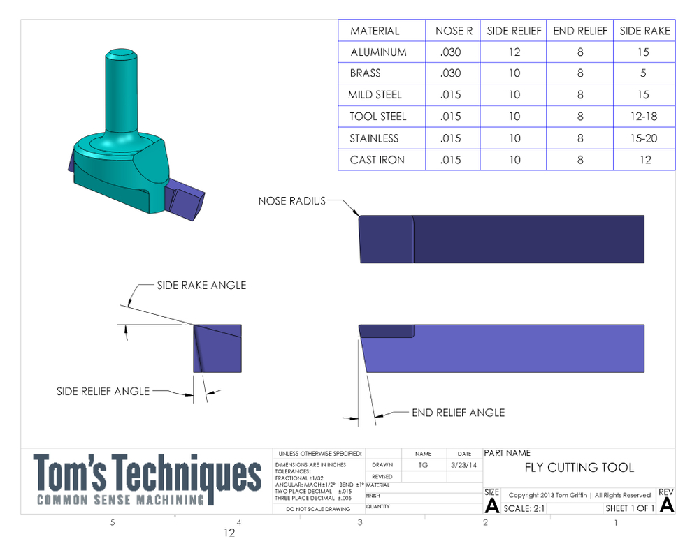

Engineer píše: ↑1. 10. 2018, 8:56 Pokud si nůž děláš z dříku frézy, tak je to jen na Tobě jak si to uzpůsobíš, není tam nic kritického.
jj, díky k tomu jsem si již něco našel viz. níže, ale platí to tak +- co na to říka praxe?

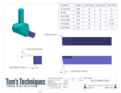

Mne zajímalo spíše jak je to u VBD, ale došlo mne, že asi to bude platit jak pro kterou konkrétni deštičku a její řezné uhly + držák + dopočítat to viz. ty info z tabulky níže platné pro uhel usazení nože 10-15° více info na http://tomstechniques.com/reference/ ...
Jsou mé dedukce ok a je to tak opravdu?
