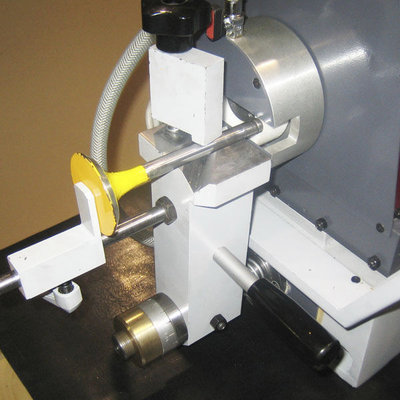

Podle mě se líznou "od oka". Dřík kleštiny se položí na to jakoby prisma v unašeči vřetena kleštiny a to tak aby hlava byla směrem od kotouče. Čelo dříku se přitlačí na bok kotouče a hotovo. To si myslím já a ruku do ohně bych za to rozhodně nedal - proto tu poptávám k této brusce manuál
Třeba je zrovna na doměření při broušení čela dříku ten trojúhelníkový přípravek

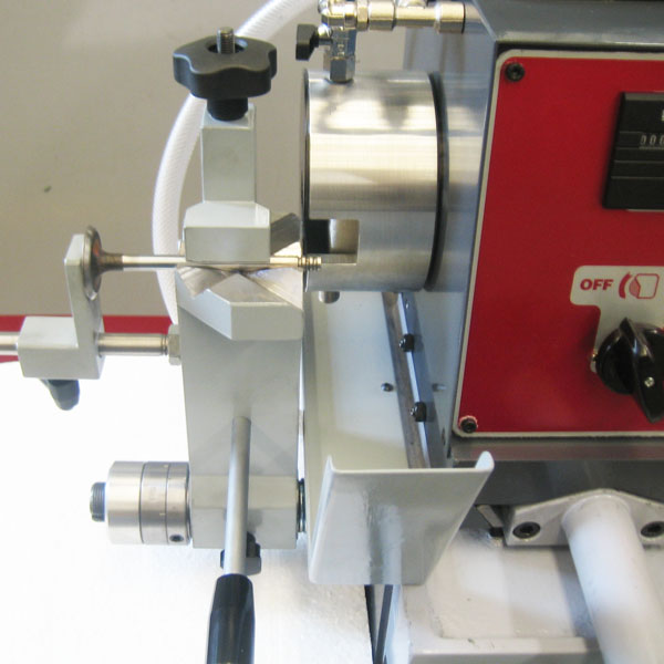

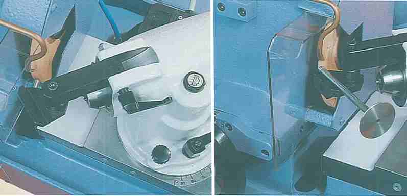

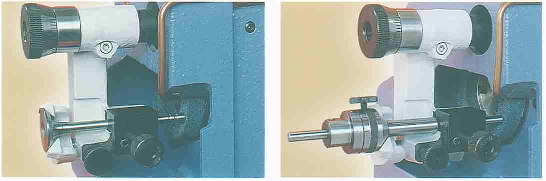

např. BV20 má přípravek s noniem na broušení čela dříku ventilu a zvihátka na přesnou délku, který se montuje z leva k pomocnému kotouči. Taktéž VG19 má na čela dříků přípravek z levé stany. Na fotkách naší BV2 (převážně jen z inzerátů
) je vždy bruska z levé strany osazena drátěným kotoučem pro zbavení ventilu od karbonu - je toto použití (pouze k čištění) primárně správně?
BV20 má na unašeči respektive na držáku pro orovnávač prisma také, ale je určeno jen pro sražení hrany. Není stejná funkce i u BV2, jen lidi si to zvykli používat na čela? VG19 má prisma na sražení hrany také zleva

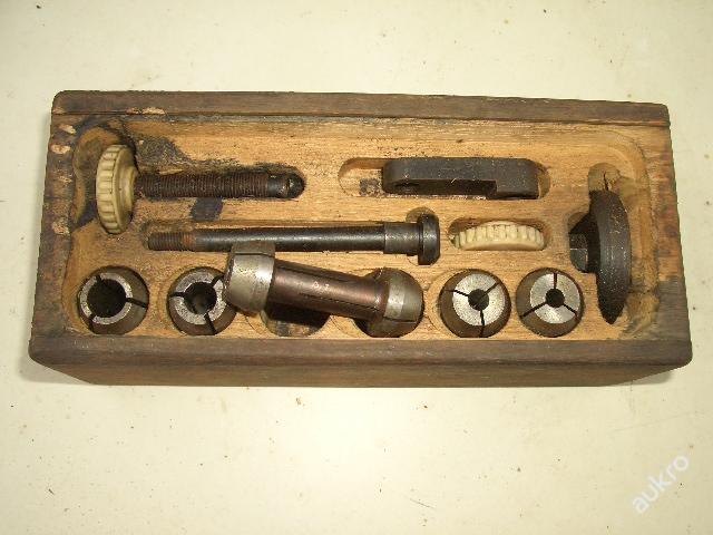

Než jsem se rozhoupal tak mi o víkendu utekly kleštiny na Aukru
Tak alespoň vím jak vypadá kazeta k té starší brusce (co je krom kleštin použitelné pro BV2 těžko říct).
PS. Kdo jste kleštiny kupovali zvlášť přes inzerát: Jaké byly ceny?
