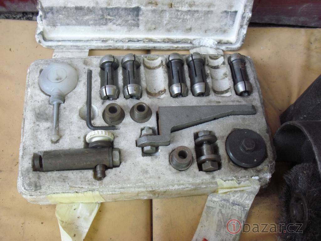

Nemáte někdo manuál (nebo jinou dokumentaci) k brusce na ventily BV2 (výrobce Tesla Rožnov)?
Eventuálně ještě výkres ke kleštinám.
ilustrační foto
Obrázek

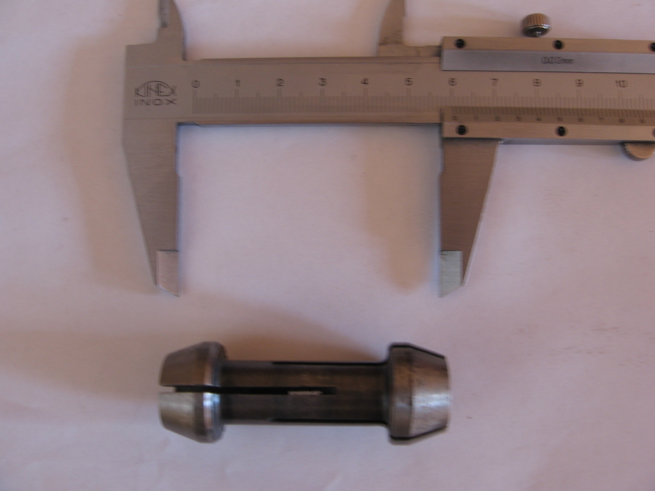

výkres nemám, ale toto by ti mohlo pomôcť.
Pri týchto brúskach sú min. 2 druhy kužeľa na konci klieštiny.
Funguje to aj s klieštinou, ktorá tam nepatrí - nedávno som to odskúšal.
Na tomto obrázku sú obidva konce s upínacím priemerom, ten druhý typ má rozrezanie len z jednej strany a na druhom konci je otvor o niečo väčší.

Prosím tě, jakou? Nemohu nic rozumného (tvarově podobného) dohledat. :(
Mohl by jsi tu vyfocenou kleštinu oměřit?

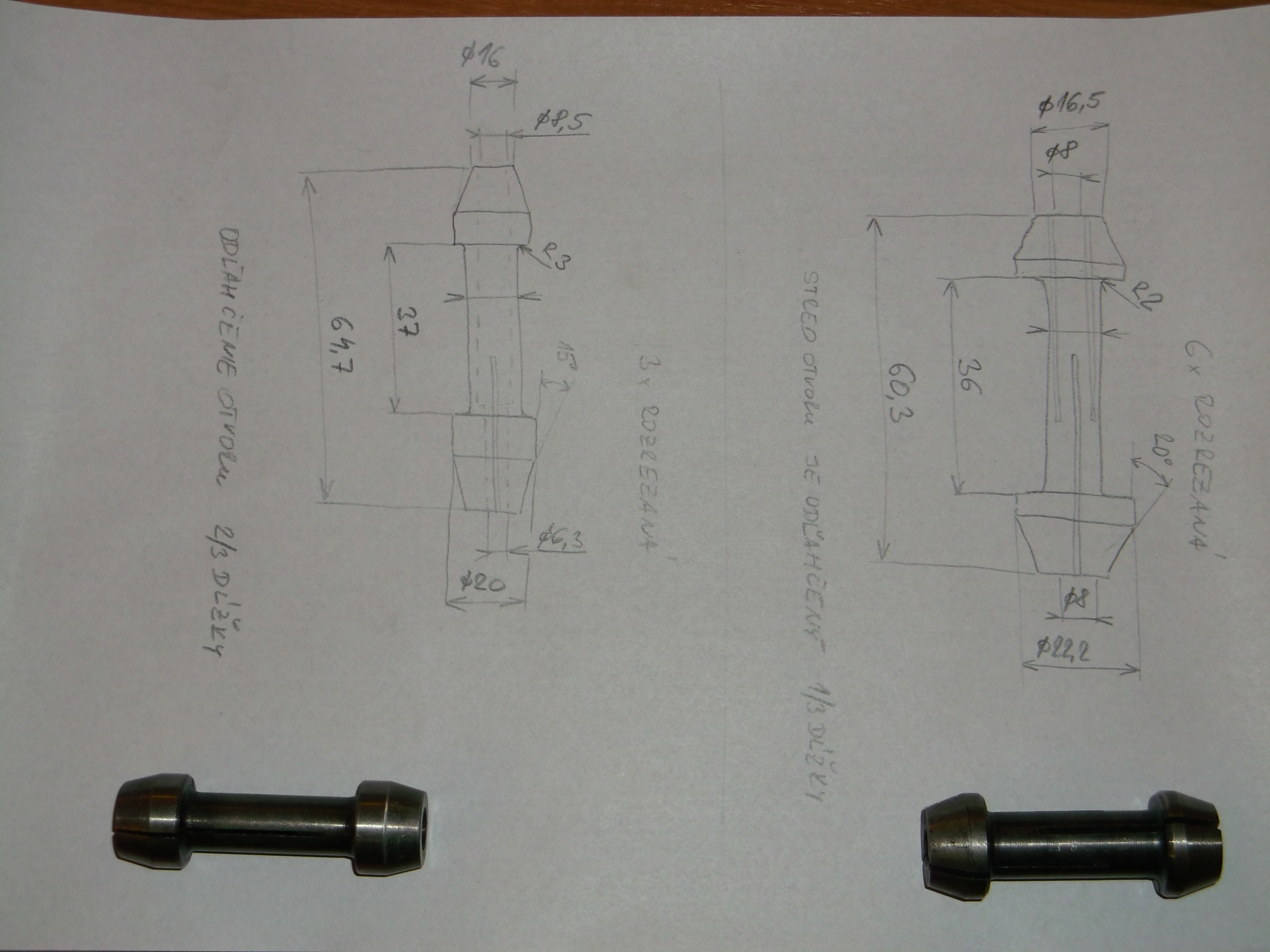

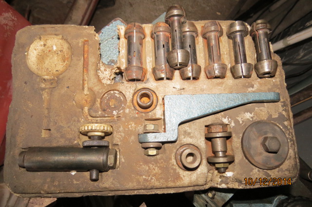

Výkres klieštin a foto príslušenstva. Tie klieštiny by sa mali dať spraviť aj doma a nástrojárskej brúske. Ale skús inzerát, možno uspeješ.

r4cv moc dík za proměření kleštiny a za fotku příslušenství.
Z příslušenství nemám zhola nic :-(
Na fotce poznám: Unašeče brusných kotoučů, imbus klíč a olejničku :) . Pak asi držák pro diamantový orovnávač (vlevo dole) - kam se upíná je mi záhadou. K čemu je to "trojúhelníkové" rameno (vpravo uprostřed) netuším vůbec.

Na suporte pod brúsnym kotúčom je T-drážka, tam sa asi dáva ten orovnávač.
ten trojuholník ma asi tiež T-drážku na tej vrchnej ploche. bude to na stranové? orovnávanie?
