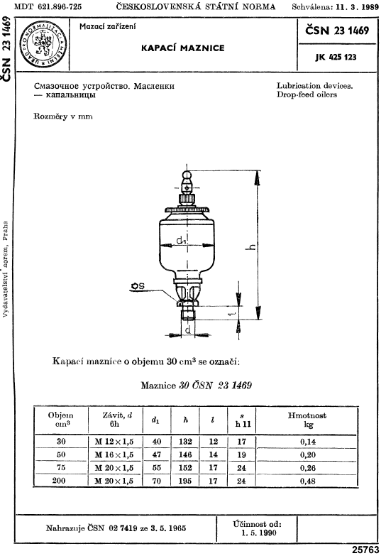

A prodává tyhle mazací ... DIN 3410 C3 někdo u nás?
Ty kapací jsem v ČSN normách našel. Tyhle odklápěcí nic (není to ani mazací hlavice, ani mazací zátka, maznice také ne ... Mazacích zařízení se vyhledá 26 norem a žádná se netýká tohoto :( takže český název nezjištěn)

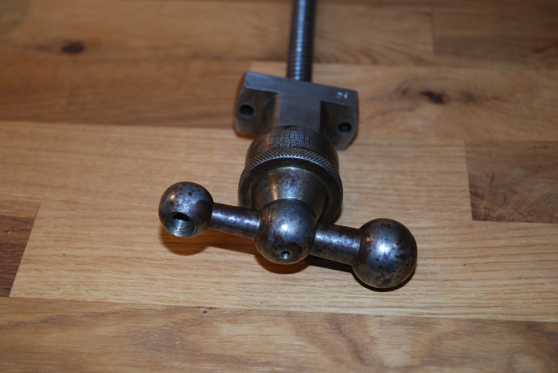

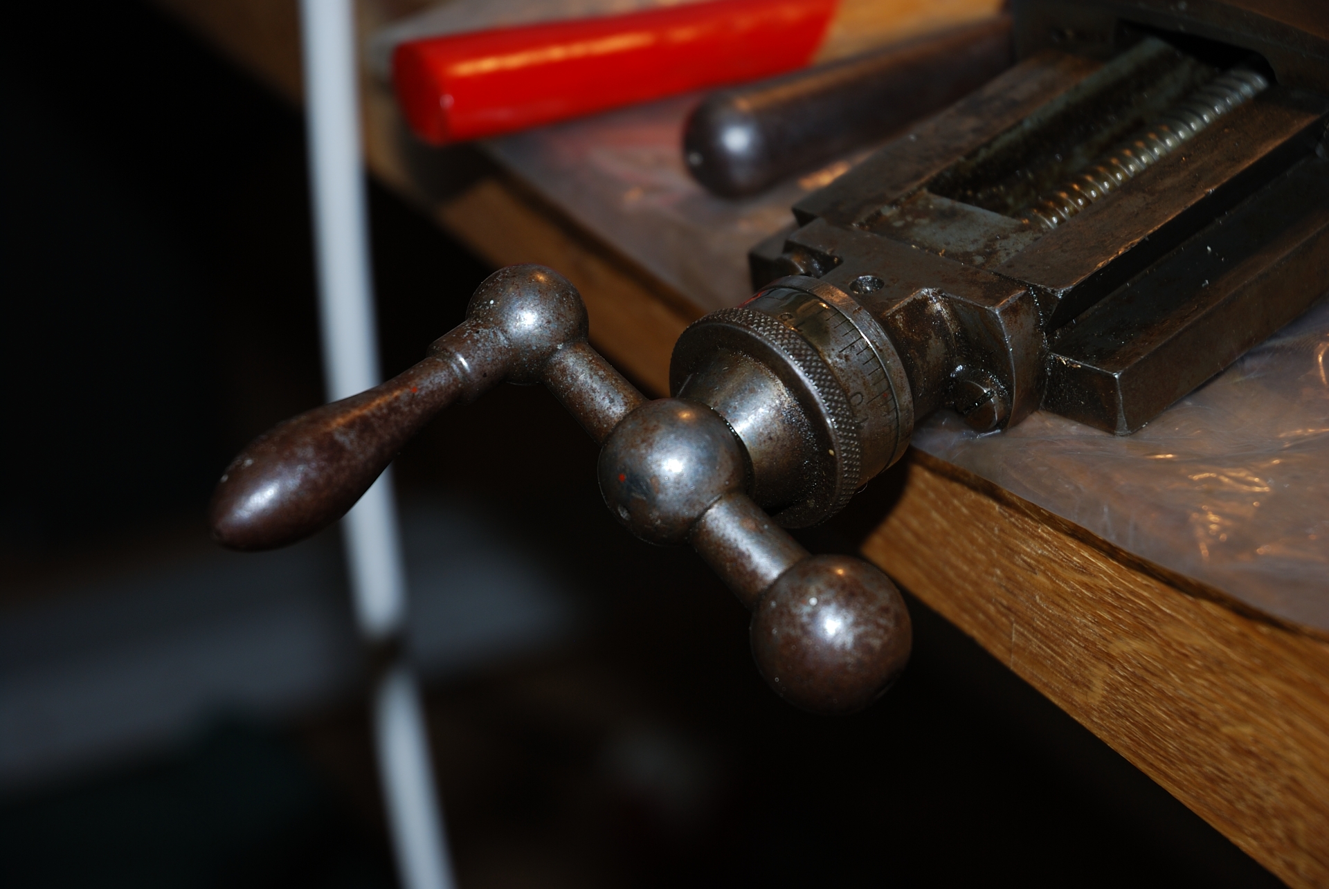

Tak jsem konečně našel trochu času a pustil se do rozborky. Zatím všechny šrouby na suportu a nožové hlavě BSW až na šrouby posuvu jak příčného tak podélného. Ty mají stoupání 3 mm.
Jeden dílek na noniusu 0,05 mm. Teď jsem se zaseknul na tom že nevím jak sundat kličky z posuvových šroubů. Není mi jasný jestli jsou kličky na těch šroubech nalisovaný
nebo našroubovaný, ani žádnýho čepu jsem si nevšiml. Nechce se mi to zkoušet hrubou silou (je mi jasný jak by to dopadlo :twisted: )
Proto dotaz na zkušenější. Nevíte někdo, kdo už jste měl nějakou tu starou mašinu rozhozenou, jak na to?

většinou je tam kuželový kolík..

RaS píše:většinou je tam kuželový kolík..
Tak jsem tomu dneska věnoval ještě trochu času a podle mě tam kolík není. Ať na to koukám jak chci, není mi jasný jak to rozebrat.
Bez dokumentace mi bohužel asi nezbyde než pomocí "přiměřeného násilí" zkusit kde to povolí :?
Budu si na to muset vyrobit nějakej stahovák.

vyfoť to

testone píše:vyfoť to
ok. Zítra přidám foto detailu ale ono toho není vidět o moc víc než na těch fotkách co už jsem poslal.
Tam jsou ty kličky hezky vidět, žádnej šroub, žádná matka ...

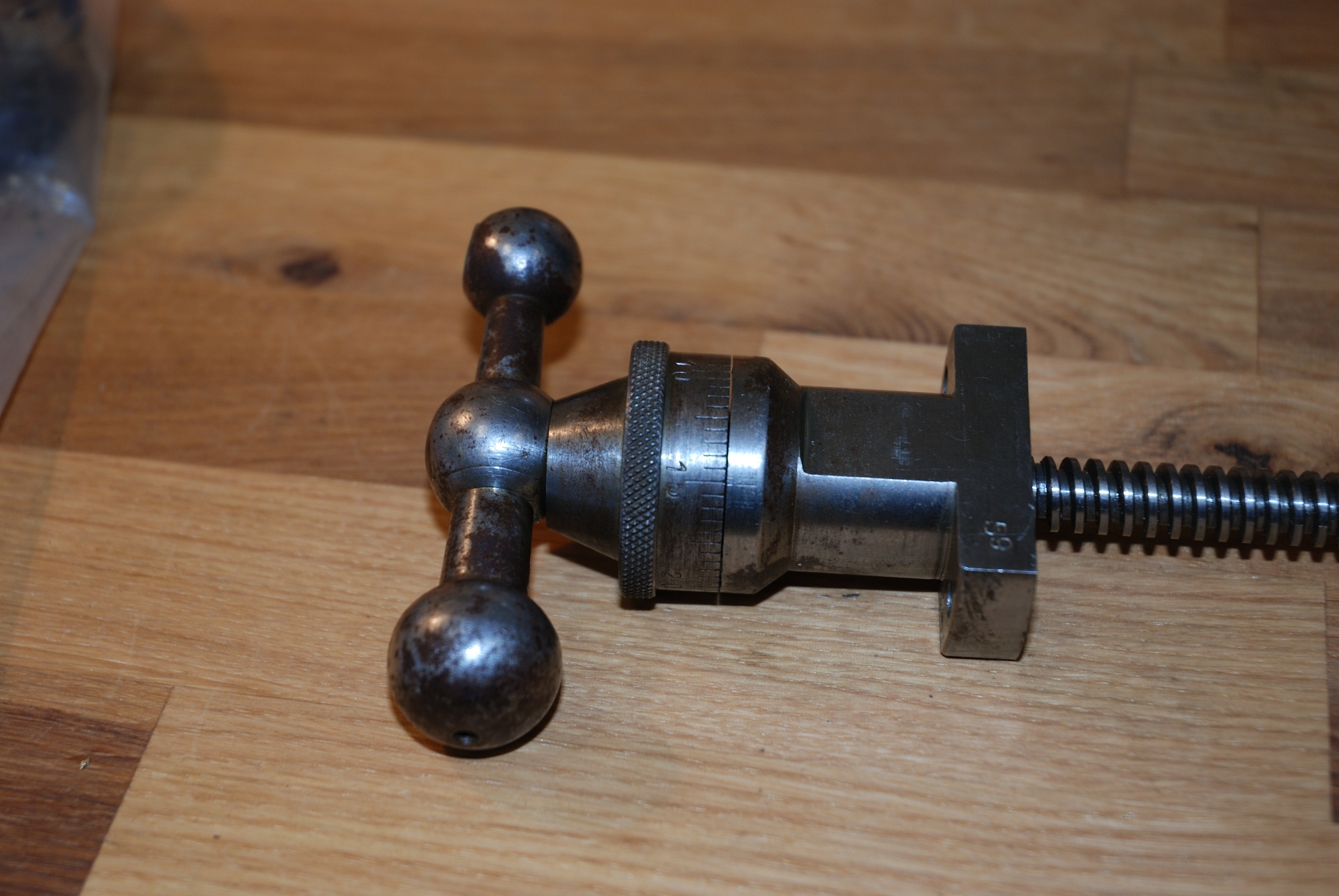

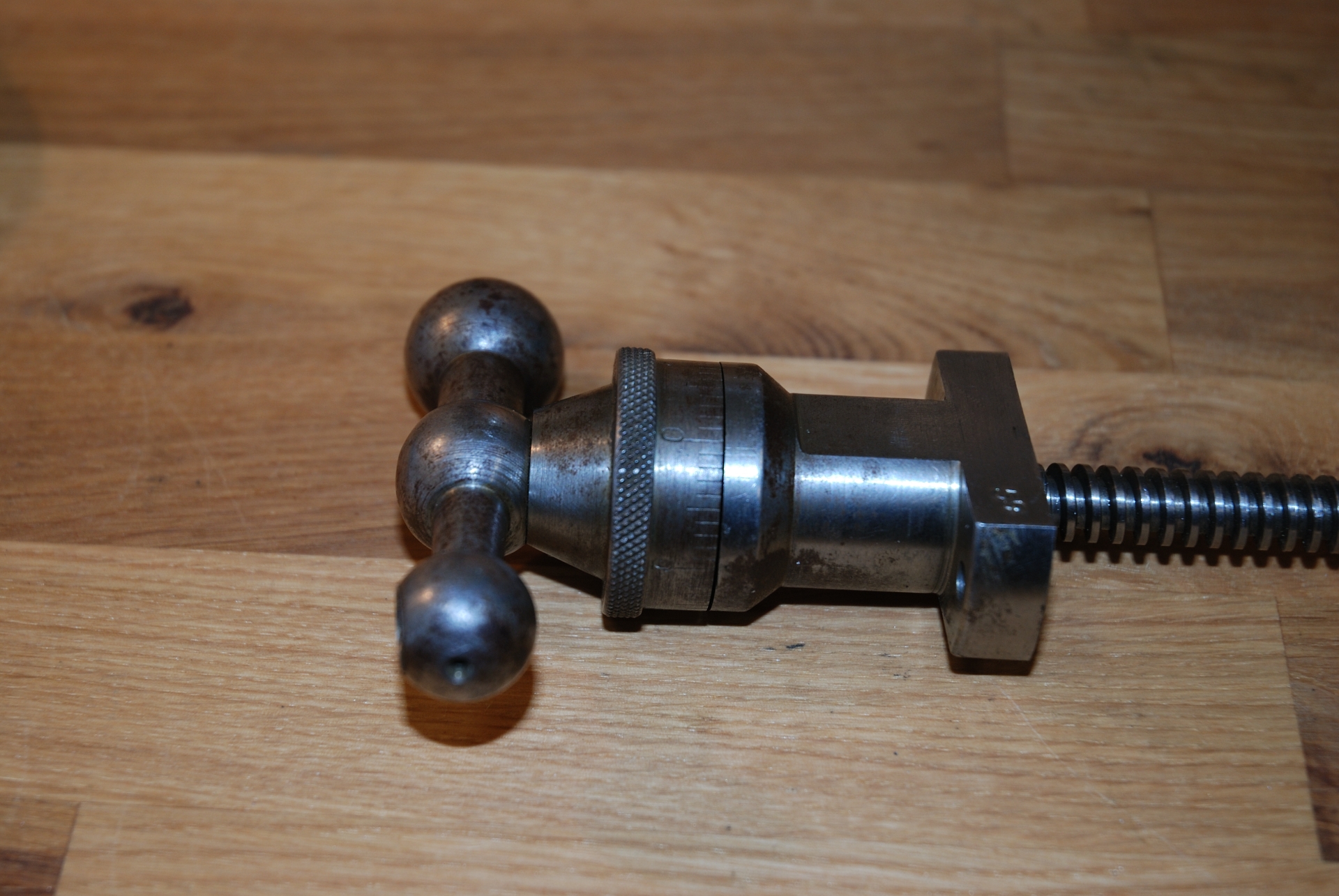

9. 12. 2014, 9:16
Tak musím opravit moje původní optimistické tvrzení, že posuvy mají metrické stoupání. Je to komplet whitworth 8 běhů na palec (stoupání 3,175 mm)
Prostě jsem nepoužil při měření dostatečný počet závitů :roll:

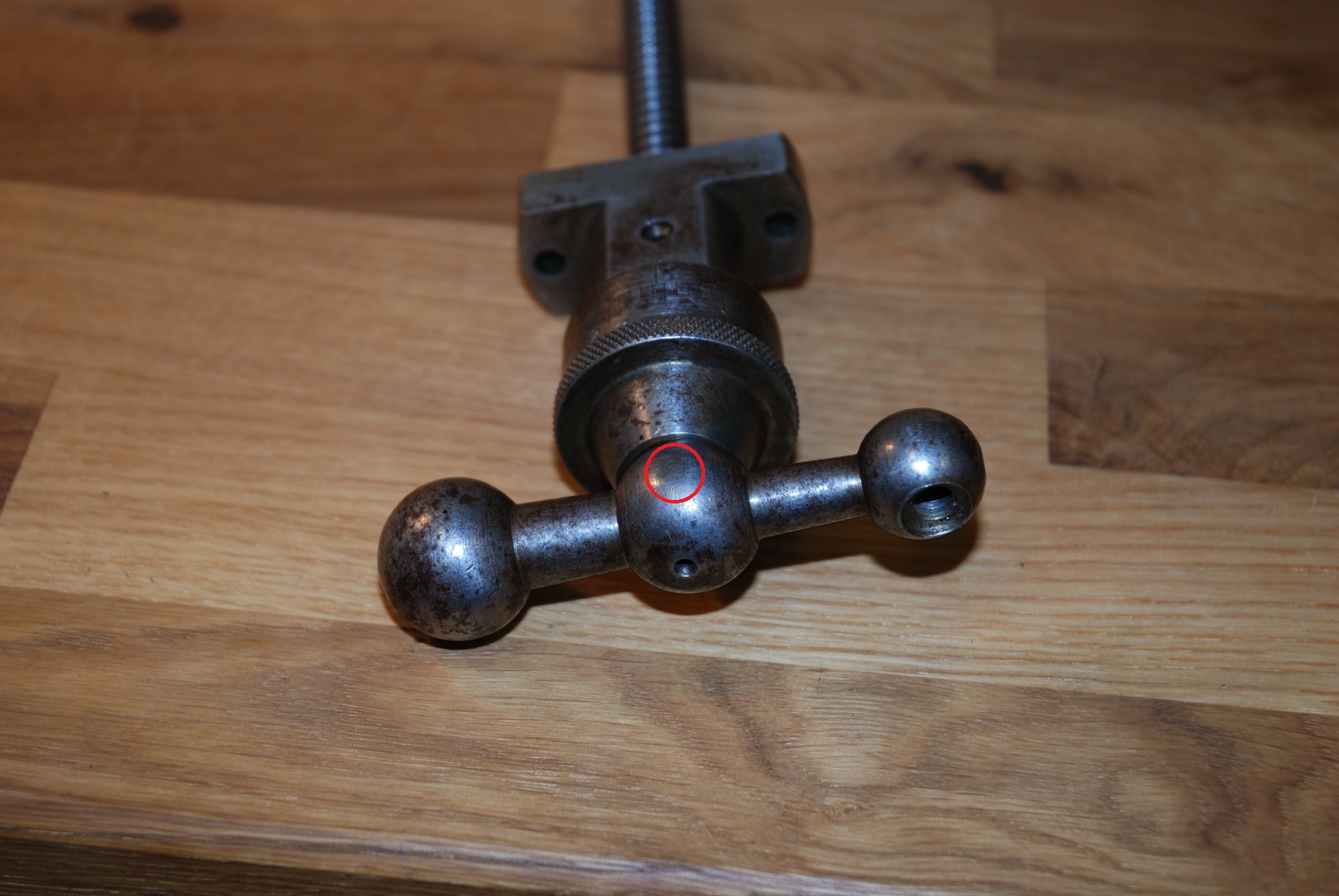

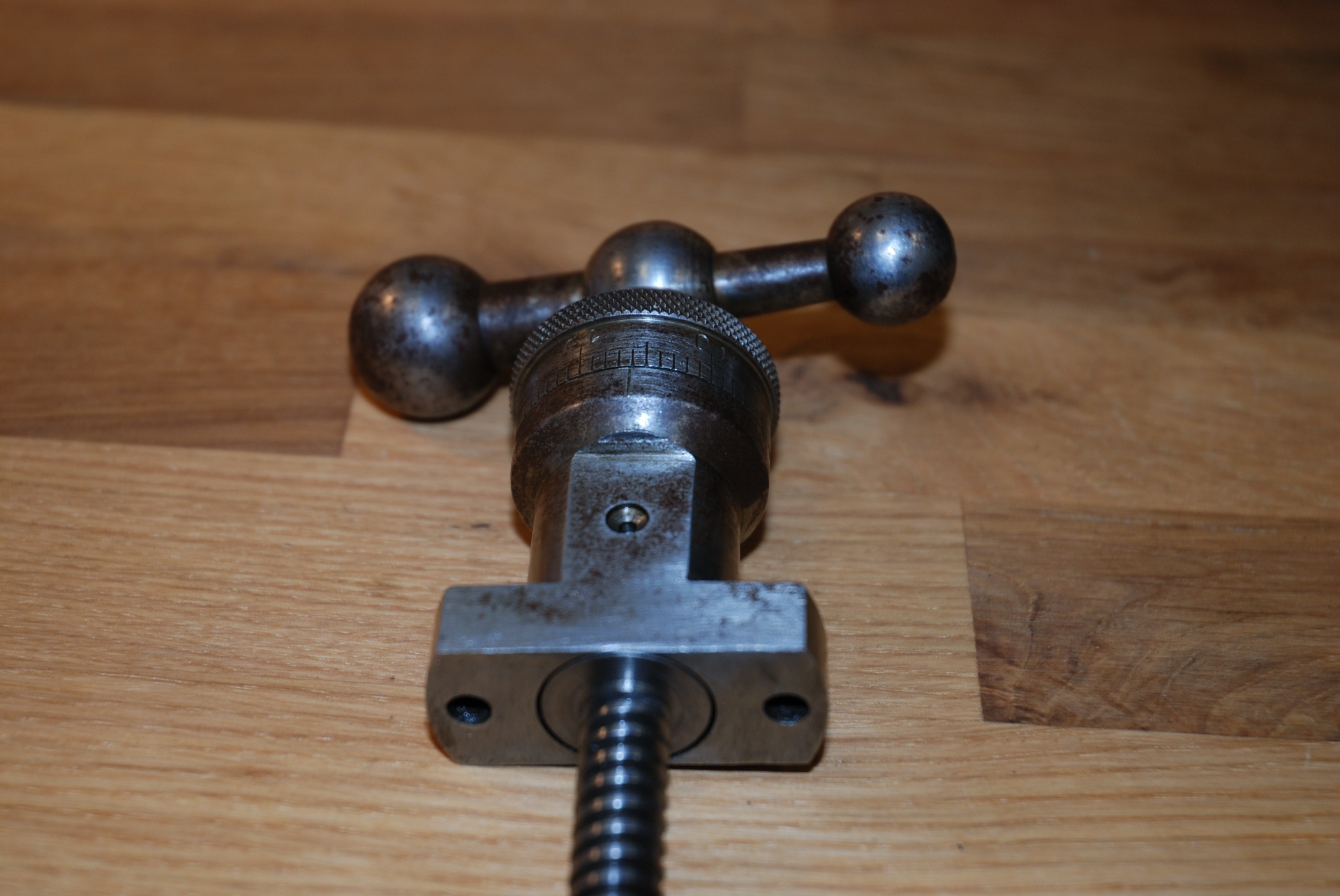

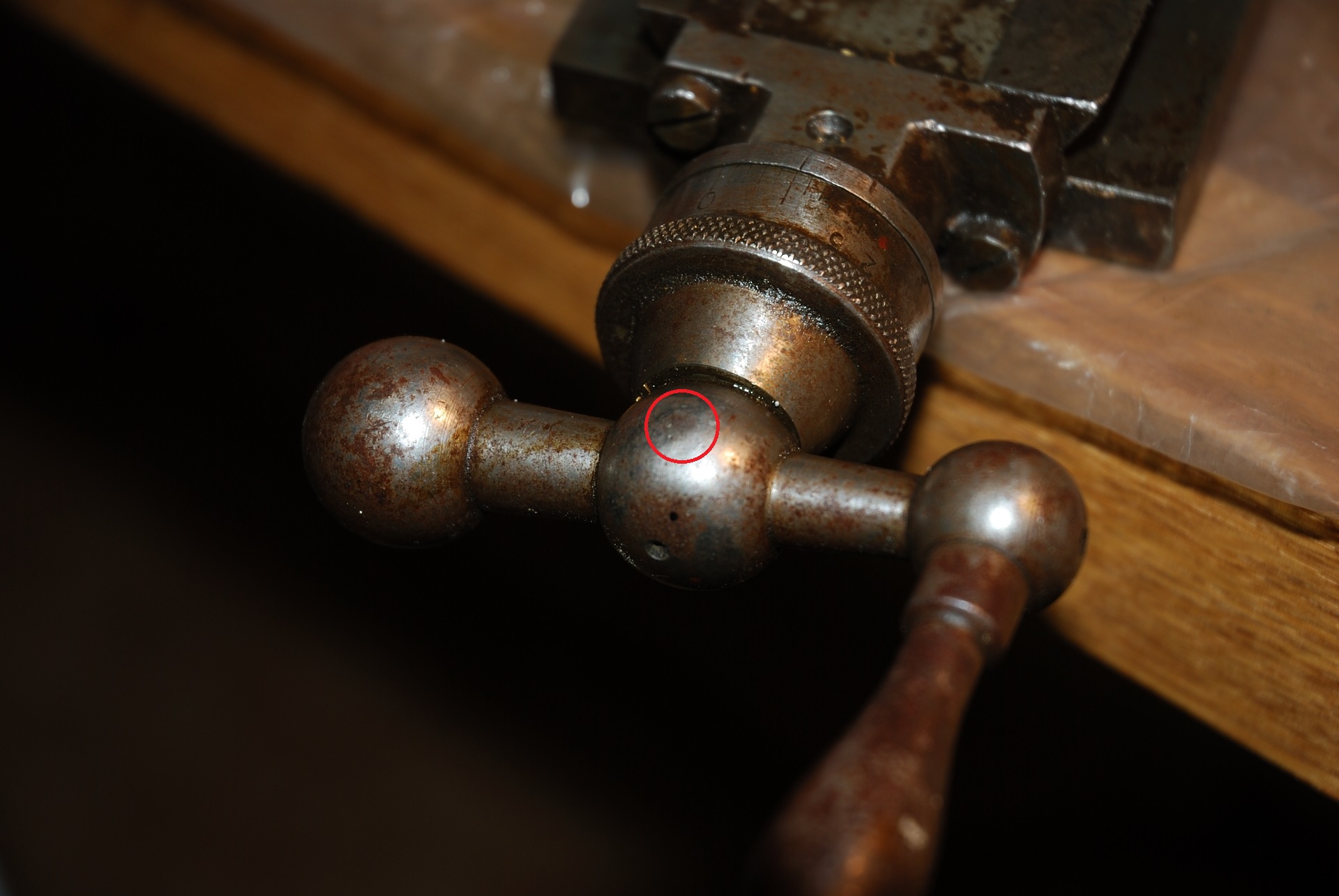

Nafotil jsem ty kličky a možná je tam náznak toho, že by tam ten kolík mohl být. Ale je to na obou kličkách jen z jedné strany (opravdu nejasný) kroužek o průměru cca 3mm

Ty noniusy vypadají jak originál a jsou metrické, měl jsi to dvakrát protočit, když to bylo na soustruhu do stovkových hodinek a hned bys věděl na čem jsi, s tím kolíkem si třeba někdo dal tu práci a doladil ho do té koule aby to vypadalo, akorát je blbý, že nebudeš vědět, kde je užší strana kvůli vyražení, takže na zkoušku :)
K_73
Příspěvky: 263
Registrován: 10. 4. 2014, 5:43
9. 12. 2014, 10:10
No právě že jsem změřil dráhu podélného suportu na deset otáček a vyšlo to přesně 31,75 mm
Nevím jak by měl vypadat nonius pro whitworth ale takhle to vychází na 1/480 palce na dílek.
