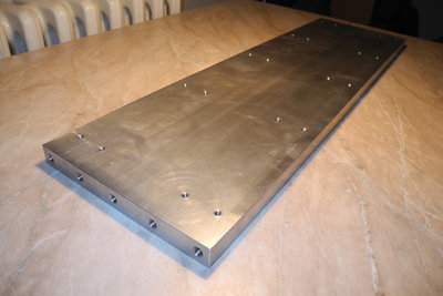

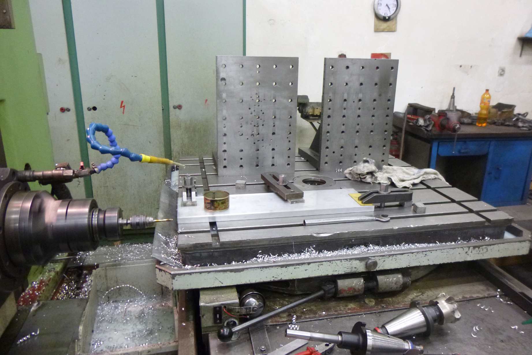

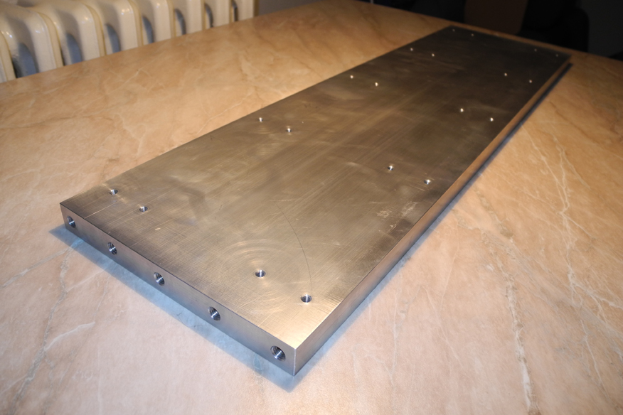

Relativně zadarmo bylo jen sváření to sem si dělal doma a měření - v práci dělám kontrolu na CMM. Jinak materiál 5902,- žíhání 3050,- a frézování 3600,-. Až nechám vypálit bočnice tak opět vaření, žíhání a obrábění dosadacích ploch pro domečky. Jak to někdo může přimontovat na neobrobenou plochu to fakt nechápu, ještě tak možná na tažený hliníkový profil, ale na hrubou ocel fakt ne. Nehledě na to, že při navaření prostřední nohy se ty hlavní nosné jekly prohnuly o milimetr, žíhání to spravilo a frézováním se docílila relativně rovná základna i když moje představa byla lepší než 0,2mm. Kdyby tam měly být lineáry, tak si to vyžádá broušení na plocho.

Jinak dneska mi kolega z práce obrobil záda portálu :)

...tak se zamýšlím nad poslední fotkou jak ti kolega vyvrtal a závitoval těch 2x5děr na vyvrtávačce...
Měl jsi tu možnost a použil ji , ale osobně bych asi navrhla nějakou kostku a do ní závity a do plochého materiálu jen otvory ...
Technologicky a pevnostně to vychází lépe,nehledě k tomu že se nabízí možnost udělat celou osu "Y" jako uzavřenou skříň-profil a jsem zase u té tuhosti celého stroje...

Taky mě to napadlo, styčná plocha by byla mnohem větší, jenže ty kostky by mi zkrátily vedení X a něco by vážily. Tuhost proti svírání a "otevírání" bočnic by mělo zajistit vedení Y - doufám :lol:
