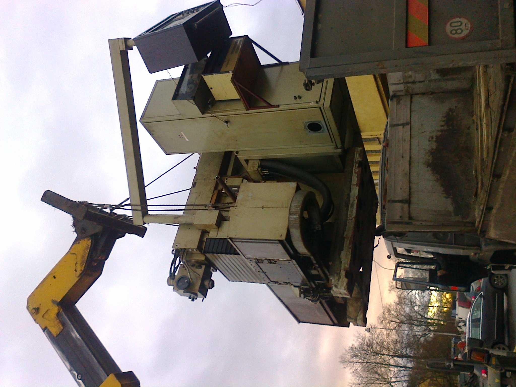

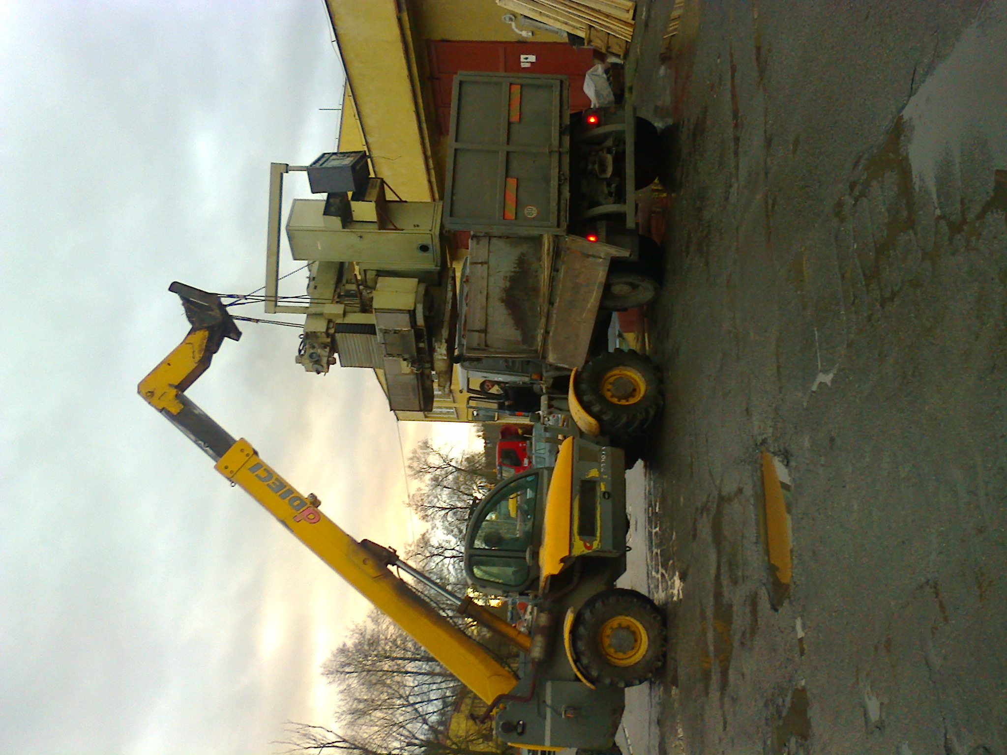

Tak holka dorazila
Složit z auta se ji podařilo až napotřetí pomocí těžké zemědělské techniky.Kolchozníci mě zachránili poté co-nesehnaje jeřábu-jsem jim řekl že mašinu budu muset nechat na autě (jejich) do půlky ledna a v nejhorším do žní.
Na fakturu se ale netěším.

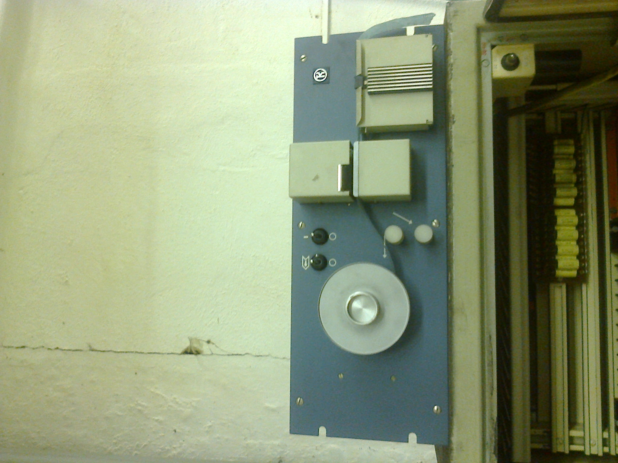

Mechanika vypadá zánovně,do stolů není ani drblé...No,tenkrát se asi taková mašina dávala těm co to uměli...

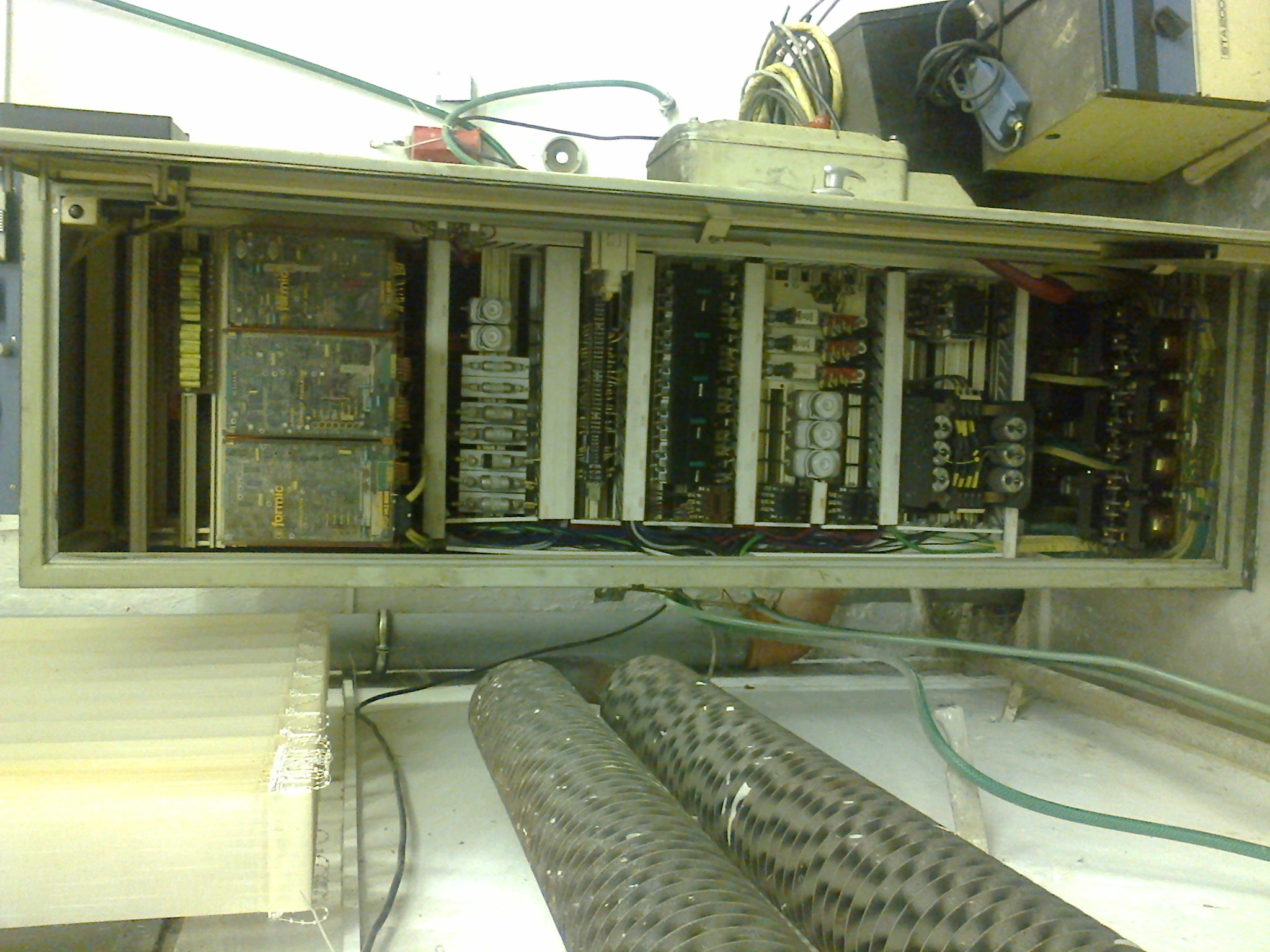

Skříně s elektrikou pomalu dávám pryč,vůbec nemá smysl se pokoušet to oživovat.Koneckonců to byl důvod i prodeje.Ale klobouk dolů-i když svět byl už o kousek dál tak zpracování a promyšlenost je na vysoké úrovni.
Servo Zka váží metrák.Má 1500 ot./min a 21 Nm tak snad půjde nahradit.Když jsem koukal na převod tak to vypadá že to mohlo opravdu jezdit 6 m/min.
Vzhledem k tomu že v Zku bych potřeboval cca 0,6 m/min tak to třeba půjde...
Nahradit Y a X servo by takový problém být nemusel.Obavu mám z motoru vřetene,ještě jsem ani nezjišťoval co je zač.Každopádně z něho trčí enkodér.
Taky musím zjistit jestli půjde jednoduše ovládat hydraulika upínání nástroje a spoustu jiných věcí...

vřeteno bude řízeno 0-10V to se snaž zachovat včetně driveru.. výměna za něco nového je docela ranec..

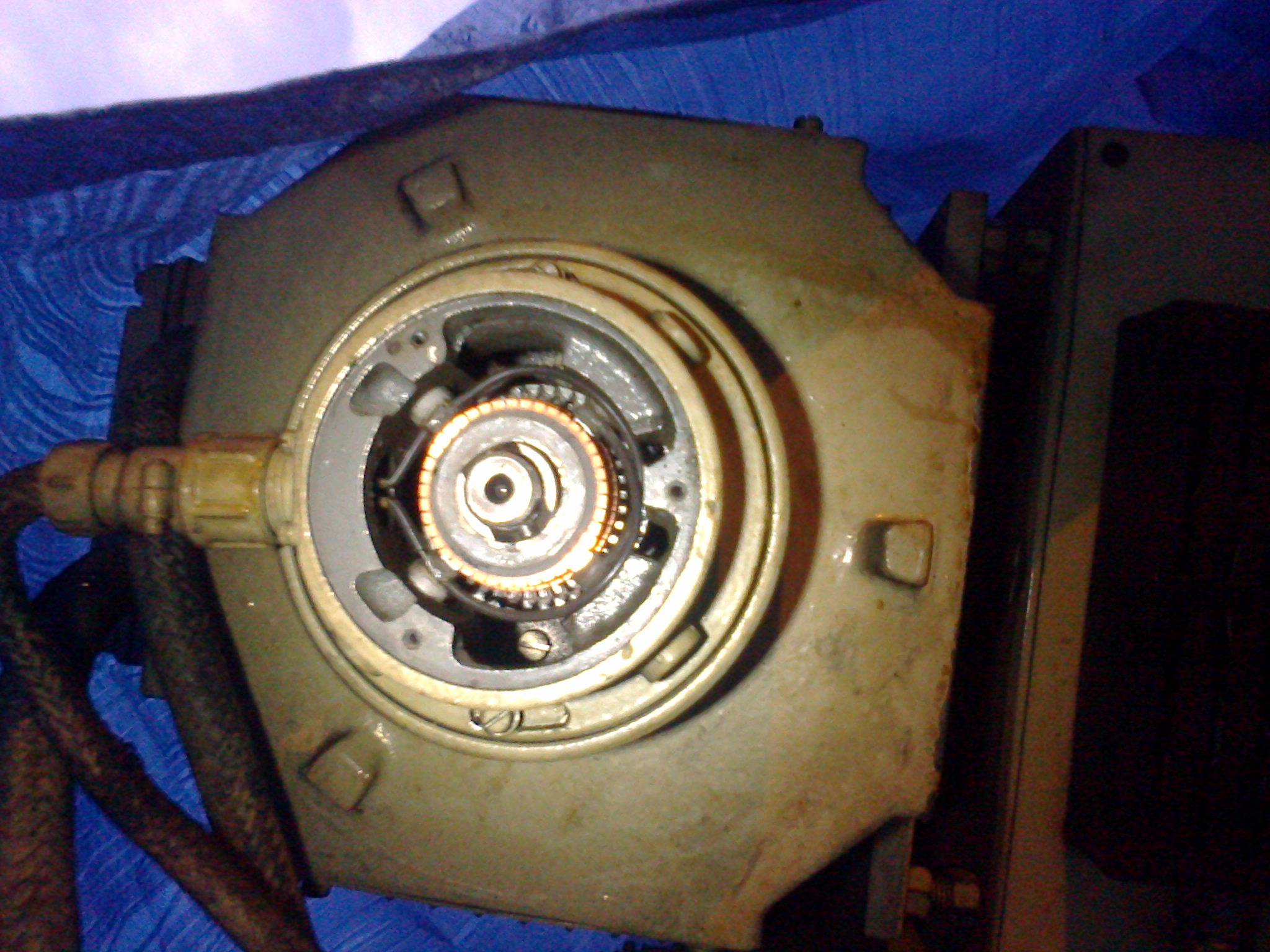

to nejspis nebude enkoder, ale tacho

Bydliště Brnofilla píše:to nejspis nebude enkoder, ale tacho
Serva jsou vyrobeny v MEZ Brno,spousta dalších věcí taky.Třeba ty měniče Formic (mimochodem krásný název a to logo mravence...)

Tak čtečka je tvoje mexi.
Mašinu v dílně zatím nemám,je potřeba oddělat bedny s elektrikou což už jsem udělal,snad mi ji kámoš hodí v pondělí 5ti tunovou Destou.
Zatím je venku pod plachtou
,co šlo jsem postříkal konkorem.
Serva (i vřetene) mají opravdu nějaké tacho.Dneska jsem se už nedostal ke štítku serva vřetene,nechtěl jsem sundávat plachtu.Mám obavu že i tohle servo bude muset pryč.

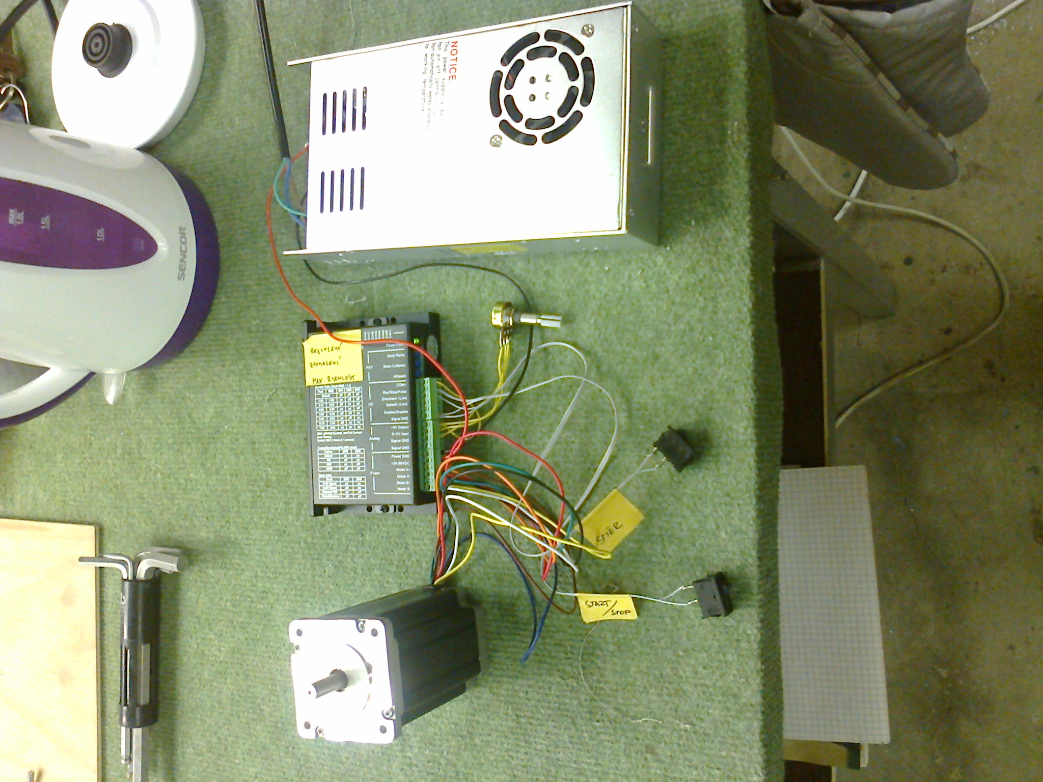

Mimo téma-Petr mi zapojil zajímavý driver z CNCšopu který má genrátor pulzů,mám to na maličkou konvenční frézku které odešla převodovka posuvů.Zatím jsem tam měl malý DC motorek s planetovou převodovkou.Až se naskytne levné PC tak ho k tomu dám.Nějaká řídící destička se sice dá vyrobit nebo koupit ale takhle je to takové čistší.
Motorek Microcon 4,1 Nm za 600,-Kč...Musím jim udělat trošku reklamu,poslední dobou jsem od nich bral víc motorů a super ceny,řekl bych moc dobrá kvalita a dodání do dvou dnů...Jen aby jim to vydrželo...
