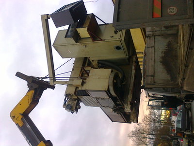

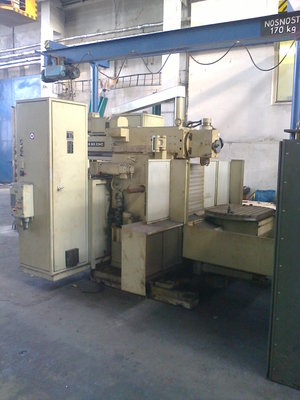

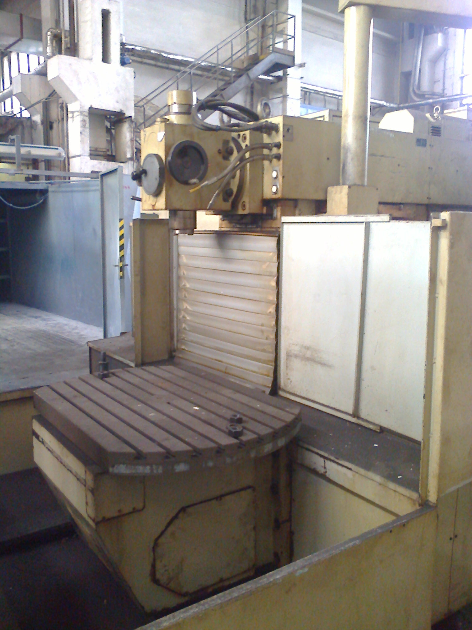

Nakonec jsem podlehl... :D

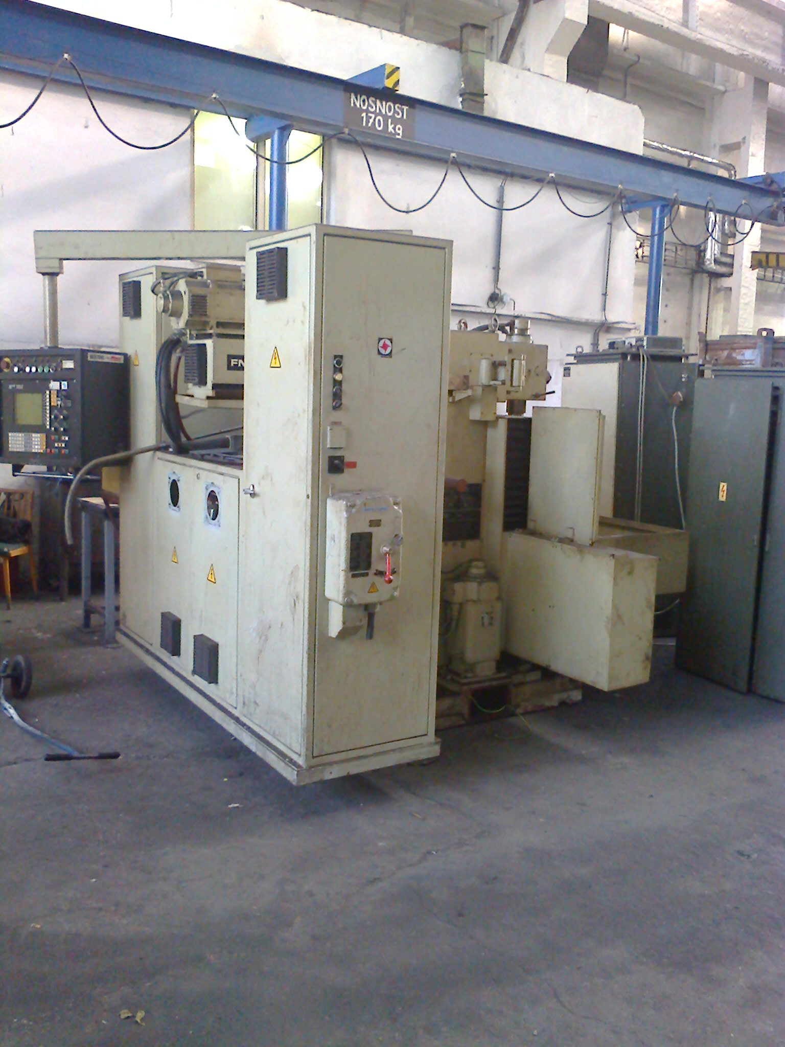

První výzva bude nastěhování,začal jsem kvůli tomu i uklízet.Pak se začne odřezávat,stříhat kabely...
Potřebujeme 3 šatní skříňky,takže 2 už by byly... :)
Bude s tím dost práce ale neplánuji úplně plnohodnotný systém ( 6m/s,řízení vřetene ).
Mechanicky vypadá dobře,prý se ne ní dělali jen Cu elektrody a pak dlouho stála.

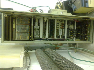

Při pohledu do skříní s elektrovýbavou je je člověku líto to rušit,tolik úsilí to tenkrát muselo dát a lidi co to dělali byli machři.Ale co dělat.

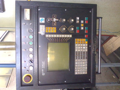

Kdyby tam byl funkční systém tak by asi mělo cenu pokusit se ho třeba nějaký čas udržet.Jenže je tam Tesla Ns,halda kondíků z roku 1990 atd...
To už dneska prostě nejde i když mi bude trhat srdce až budu štípat první drát.

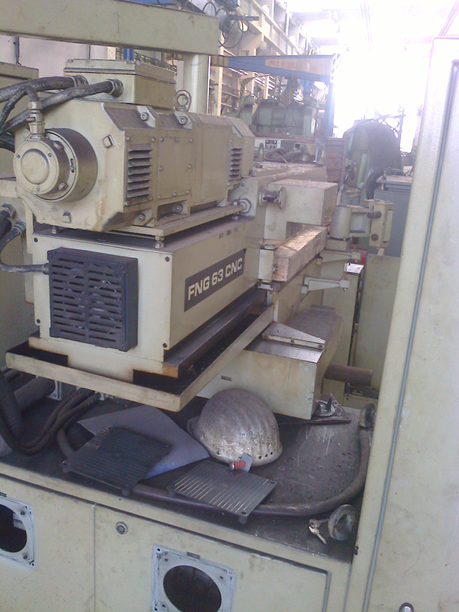

Beru to tak že mám pěknou mechaniku na kul. šroubech a můžu si zkoušet co k tomu "připřáhnu".
Profi mašina v původním smyslu už z toho asi nebude ale myslím že "praktická použitelnost" nemusí být i po předělávce vůbec špatná.

driv se tam pouzivaly dvoufazovy dc serva, tady uz by byt nemeli, takze by mel jit pouzit "bezny" driver, toska osazovala brousene srouby, takze to bud bude v poradku, pripadne postaci vymena kulicek

krásná mašina , taky by se mi líbila , na kolik to vyšlo jestly to není tajné nebo sem nechodí tvá manželka :D
karelsklo
Příspěvky: 1470
3. 12. 2014, 6:36
filla píše:driv se tam pouzivaly dvoufazovy dc serva, tady uz by byt nemeli, takze by mel jit pouzit "bezny" driver, toska osazovala brousene srouby, takze to bud bude v poradku, pripadne postaci vymena kulicek
Snad to nebude potřeba,mašina vypadá dost zachovale,třeba při pohledu pod žaluzie,nebo na ovl. panel.Ale to se zjistí až bude doma..
packa píše:krásná mašina , taky by se mi líbila , na kolik to vyšlo jestly to není tajné nebo sem nechodí tvá manželka :D
Konkrétní cifru nebudu říkat ale dejme tomu že někde mezi 74-76 (bez dopravy) :D .
