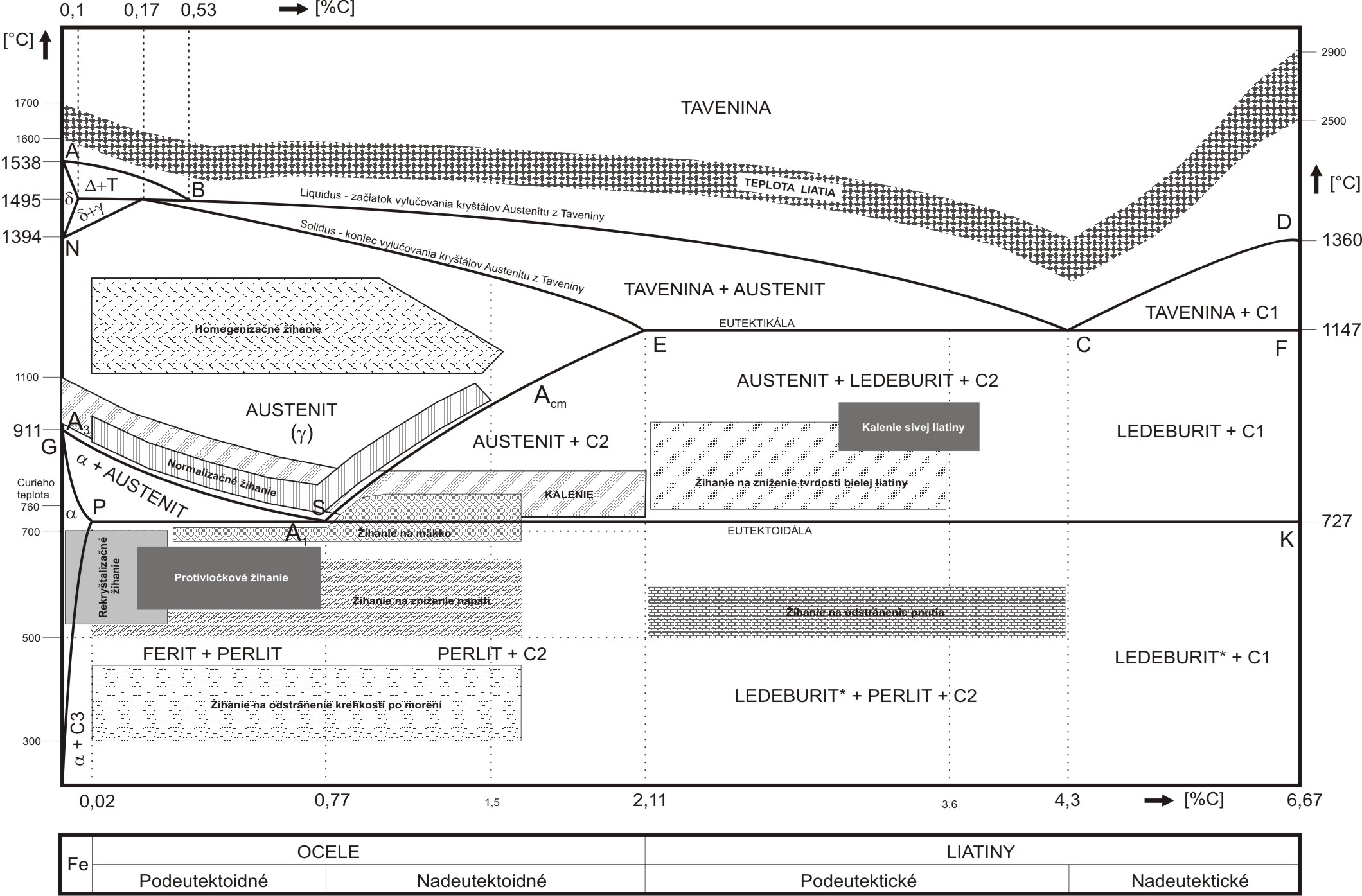

To jen na úvod, kalení zas taková sranda není pokud chceš přesnou tvrdost po kalení, musíš dle tabulek určit příslušnou kalící teplotu dle požadovaného druhu kalení, do začátku je lepší mít termokřídu se změnou barvy při dosažení dané teploty (dle barev kříd), dá se to běžně sehnat v lepším železářství.
Pokud se budeš zajímat dál, jistě narazíš na pojmy jako vakuové kalení, nebo spíše kalení v ochranné atmosféře inertního plynu, rychlý ohřev indukčnímy pásy kolem obrobku a následné pouze povrchové kalení se zachováním homogeního jádra (právě klasika pro materiál 12.050), popouštění po kalení, nitridace, cementace, měření tvrdosti, ruční spektometr na určení obsahu uhlíku, pořádný bezkontaktní teploměr a digitální pec.
Pokud ti ani toto nebude stačit, tak máš ještě teorii, co se týče rekrystalizace různých ocelí při různých teplotách a výsledné dosažení přesných krystalů v materiálu, jaké si přeješ, pak už je to zase snadný, ale musíš se naučit nazpaměť přítele diagrama Fe3C tady je:

super diagram, ale vysvětlivky by nebyly...
teda "kalit" umím, ale ne ocel

.. nahoru jsou °C a dporava obsah uhlíku v oceli, zjistíš si obsah uhlíku a potom víš, co se při které teplotě děje a jsou tam i doporučené teploty kalení, žíhání ..
např. S235 = 11.375 = 0,17% C a kalíš sice blbě, ale na 850°C, ale dvanáctka (ta se i v hospodě kalí nejlíp, zajímavé) např. 12.050 má cca 0,5% uhlíku a to už se kalí parádně viz třeba:

budiž ti útěchou že diagram Fe-Fe3C je (býval) na VŠ strojních směrů náplní několika semestrů..............Hades píše:super diagram, ale vysvětlivky by nebyly...
protože mě tenkrát zajímala muzika a ženský tak si z toho pamatuju h.....
