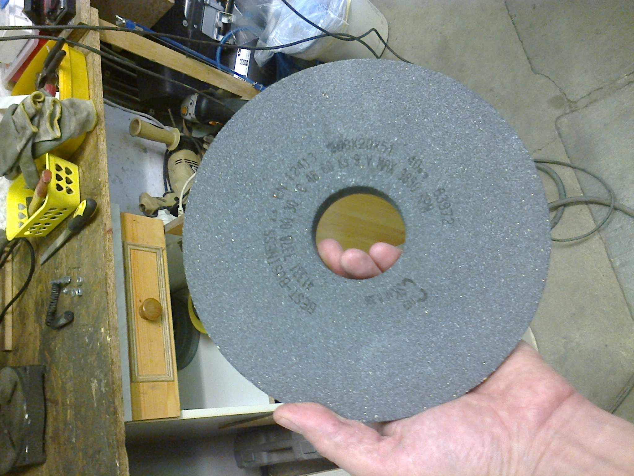

no je to tak stema kotoučama (a vubec se vším) mám tady prastary kotouče šedobílé pruměr 300až400 a je vnich černé lesklé zrno jakoby snad diamant a to teda bere karbid jak obyčejny železo vubec nevim co to je ani kde sem k temu přišel neco se mě ale zdá že ve zrušené cihelně co tam ale stím brousili to nevím teda, má to ještě olověnou výplň díry takže asi pěkně staré, pak tu mám pár zelených s tema teda taky pěkně ubývá vyštípnutého karbidu ale taky tu mám černé a šedé jakoby karborundum na litinu a ty taky dobře berou, předpokládám že všechny budou Benátky bohužel všechny mají nálepku špinavou nečitelnou nebo nemají nic jedině nálepky tyrolit ty drží a ten tu mám taky, zelený C49, a to je proti všem uplná sračka akorád to práší a karbid nic

Kotouče ze zeleného a černého karbidu jsem asi před rokem kupoval v podnikové prodejně Karbo Kunštát (dnes se to jmenuje Best bussines)a určitě to nebyly překoupené Tyroliťácké.
Možná je ještě mám na dílně,podívám se a vyfotím.Byly za dobrou cenu,asi za polovic Tyrolitu.
karelsklo
Příspěvky: 1515
Příspěvek 9. 3. 2015, 5:39
Tak jsou opravdu z Kunštátu.Jen je škoda že v zeleném karbidu neměli moc na výběr z hrubostí.
Nožíky s letovaným plátkem jsem na tom brousil a šlo to pěkně.
Myslím že mají i e-shop.

Díky za tip, jejich e-shop jsem našel, bohužel mají tam ze zeleného karborundu všehovšudy 3 druhy kotoučů.
