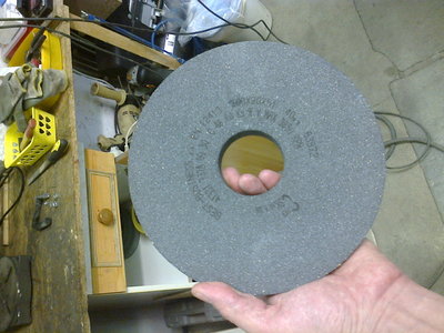

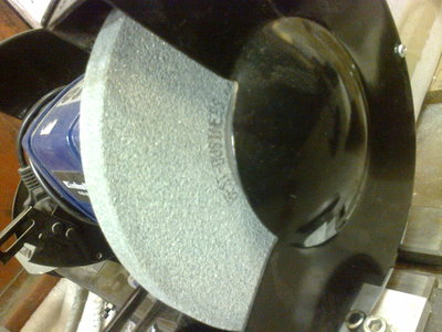

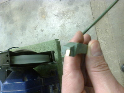

Když už to tu Baťa1 oživil, tak si také trochu ponaříkám na dnešní výrobky. V minulosti v Benátkách vyráběli kotouče Carborundum-Electrite C 49, byly jasně zelené a slinuté karbidy braly bez problémů. Teď odtamtud máme Tyrolit 49C, který je sice určený na SK, ale je úplně šedívý a brousit s ním tvrdokov je za trest. Všechno je to dokulata a nedej bože vyštípnout plátek a muset ho kus ubrousit. V Benátkách už údajně zelený karborund neumí, nemáte někdo typ na jiného dobrého výrobce?
filla
Příspěvky: 3523
7. 3. 2015, 7:19
tehch starych mam jeste dva, jinak pouzivam 46 na hrubo po vystipnuti a zbytek diamantak
Miltech
Příspěvky: 555
Bydliště: Kostelec na Hane
7. 3. 2015, 7:54
Řekl bych, že jsem ty zelené kotouče viděl u Čejky v Kovonástrojích. Asi to bude doprodej, protože jinde nejsou vidět. Tak poptej tam.
