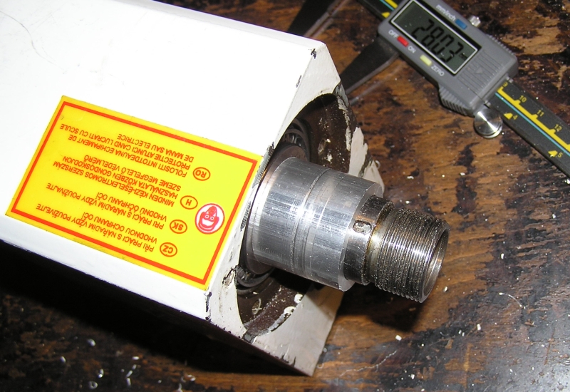

Jaká kuželíková ložiska jste kupovali místo původních ?
Mohou tam být 30206 ?
Jsou cca o 1 mm silnější. Já ale doufám, že by to nemělo vadit ! ;-)

30206, ze su sirsie nevadi ale musis vyrobit podlozky ktorymi vymedzis volu medzi loziskami. Pozor na premazanie lozisk, nenatlac tam vela vazeliny (pouzi nieco riedke) inac sa ti ani motor nerozbehne.

Já jsem to odtroubil, mám tam přesná kuličková. Důvod je, že seřízení vůle musí být přesné, umělohmotná trubka by musela být nahrazena přesnou kovovou a vůle nastavena přesně. Jde to samozřejmě udělat i s plastovou, strojařina to ale moc není. Budu se tomu věnovat až to bude potřeba

Jakou vůli tam máš tedy nastavenu ?
Já počítám s tím, že si místo toho plastu stočím kus duralu a vůli tak nastavím pomocí matice a kontra matice.

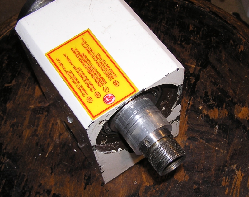

Jinak u toho mého Asista to byla docela pakárna rozborka i sborka vřeteníku. Rozhodně bych to doma sám neudělal :-(

Ja nie som strojar ale neviem preco by mala byt vola medzi vnutornymi kruzkami kuzelikovych lozisk presne vymedzena nejakou vlozkou.
Napriklad, nove auta sice maju kolesa s dvojitymi kuzelikovymi loziskami, u ktorych sa kruzky zoskrutkuju "nafest" ale napr. na starej Skodovke sa dala vola nastavit utahovacim momentom (ked sa dobre pamatam).
Ja tu sustavu podloziek medzi kruzkami lozisk mam taku dlhu, ze prstami necitim zeby tam bola nejaka vola ale mozno tam nejaka je. Myslim ze staci ked je tam taka mala vola ze uz nelieta ozubene koleso zo strany na stranu ale zaroven dost velka aby sa dali dostatocne stiahnut loziska (alebo deformaciou plastovych dielov).
Loziska treba po montazi najprv zohriat a potom nastavit. So spravne nastavenymi loziskami je dobeh po vypnuti citelne kratsi ako s povolenymi loziskami.

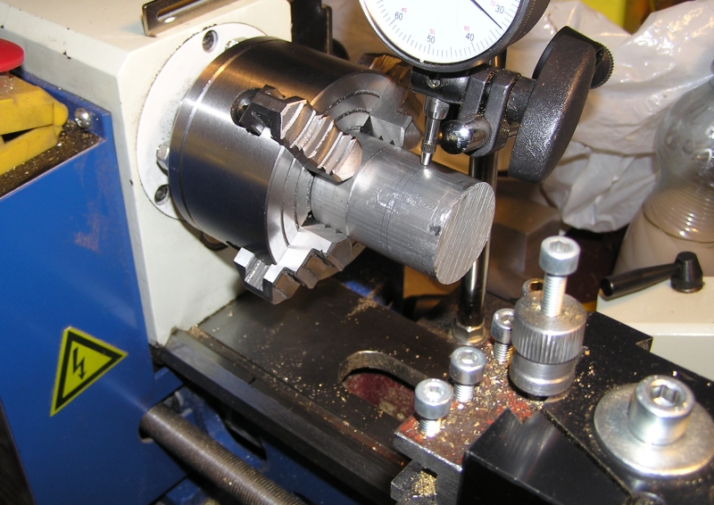

Tak dneska jsem se konečně dostal k tomu abych si udělal kovovou vložku na vřeteno.
Nejdřív si posadím matroš na centr ;-)

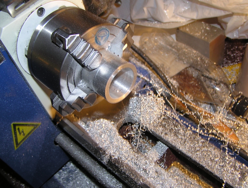

Připadám si jako Krutor v aluminiových šponách

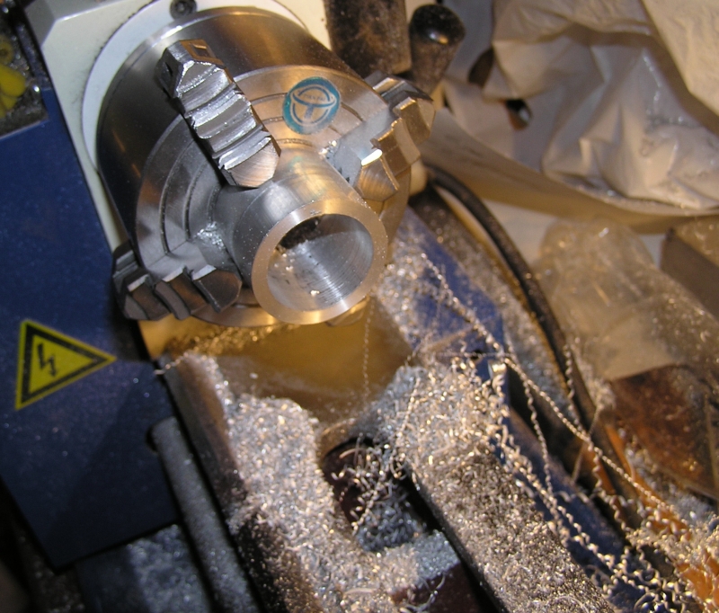

podruhé
podruhé

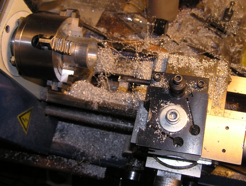

potřetí
potřetí
Ještě kousek  - holt to musím zase vystředit :-(

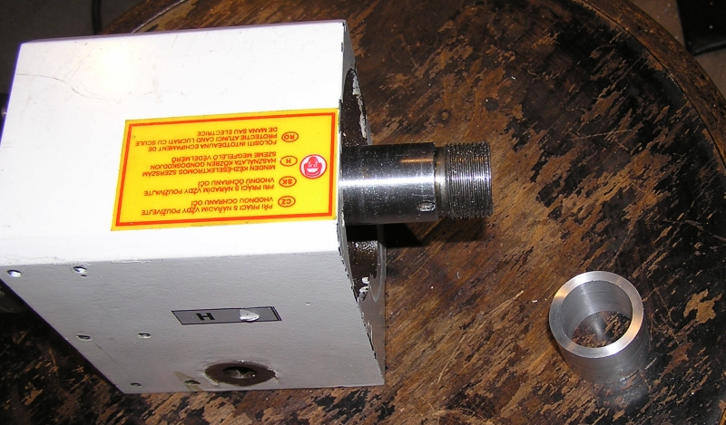

Takhle to vypadá před finálem
Tak teď je to konečně ono

Šikula! Jen se chci zeptat, proč to děláš v 4-paknové nezávislé univerzálce, a ne v klasické 3-paknové centrické? Zbytečně tam musíš laborovat s hodinkama. Nebo to nešlo na 1 upnutí?

Krutor píše:Šikula! Jen se chci zeptat, proč to děláš v 4-paknové nezávislé univerzálce, a ne v klasické 3-paknové centrické? Zbytečně tam musíš laborovat s hodinkama. Nebo to nešlo na 1 upnutí?
Čekal jsem že se někdo zeptá ! ;-)
Nicméně důvod je prozaický do klasické 80 mm hlavy 3 paknové se ten špalek už takhle upnout nedá (má cca36 mm).
Tam bych musel dát obrácené čelisti a úchyt by byl jen na cca 6,5 mm oproti 15,5 ve 4 čelisťovce.
Už ale také přemýšlím o větší hlavě (125 mm ;-) tedy podobně jako má Laco.
