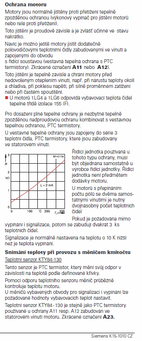

Díky, na tento motor 3kw jsem koukal. Zvolil bych 3xPTC senzor ve vynutí tj. motor se vypne sám i bez frekvenčního měniče (Pokude frekv. měnič nemám.). Ještě ten motor má možnost dát lepší ložisko na stranu k řemenu. Taky ty dnešní motory mají větší efektivitu, takže 3kw motor v minulosti není jako dnes. Kdysi k tomu byl na netu nějaký článek, ale nyní jsem ho nenašel. Díval jsem se i na soft starty, nicméně pořád mi přijde lepší tam dát 3kw motor, protože poté je ta elektronika levnější.

A kde jsi přišel k názoru, že když použiješ 3xPTC senzor, že se motor vypne sám? PTC je pouze druh teplotního senzoru kdy odpor tohoto senzoru při nižší teplotě je celkem malý a se vzrůstající teplotou odpor stoupá. U senzorů NTC je tomu naopak. Neznamená to ale že ti samotný senzor vypne motor při přehřátí, k tomu potřebuješ ještě nějaké vyhodnocovací zařízení, kterým může být např. frekvenční měnič nebo relé pro tuto funkci zvlášť konstruované. Pokud je v motoru instalován 3x teplotní senzor, znamená to, že senzor je použit separátně pro každé vinutí ze tří napájecích fází, tzn. že může pohlídat i výpadek fáze, které má za následek zvýšený proud a tím následně přehřívání vinutí ve zbývajících dvou fázích. Pokud je v motoru pouze jen jeden senzor, hlídá vlastně hlavně přehřátí celého motoru jako celku nedostatečným vnějším chlazením, protože pokud v tomto případě dojde k výpadku jedné fáze, než se zvýšení teploty vlivem výpadku fáze dostane až k teplotnímu senzoru dojde zcela jistě ke zničení motoru. Výpadky fáze se ale dají pohlídat i jinými přístroji. Co se týká hmotnosti dřívějších a dnešních motorů, nemá na to vliv jen ošizení vinutí, ale dřívější motory měly plášť statoru převážně litinový, to ale není jednoznačné hledisko hmotnosti celého motoru, používají se např. jiné materiály pro ventilátor chlazení, jsou jiné průměry hřídelí motorů apod. Tím nechci nijak lobovat za motory, ale je to tak. Jen pro porovnání dnes u nás vyráběné motory SIEMENS což je vlastně dřívější MEZ Mohelnice má tyto hmotnosti motorů:

Zdravím, díky. Ohledně PTC mě zmátlo v dokumentaci toto:
"Pokud je požadována mimo
vypínání i signalizace, potom se zabudují dvakrát 3 ks
teplotních čidel."
viz http://www.motorgear.cz/userfiles/file/ ... g6-new.pdf" onclick="window.open(this.href);return false; strana 2/12.
Pokud by to byl standardní PTC senzor, tak by nepotřebovali 2x takový počet senzorů. Ale píší o řídící jednotce nutné k vypínání. Bůch ví co to je to PTC v jejich pojetí. Já myslel, že to je nějaký polyswitch... . Jinak nabízí i normované senzory.

jirka7 píše:Pokud by to byl standardní PTC senzor, tak by nepotřebovali 2x takový počet senzorů. Ale píší o řídící jednotce nutné k vypínání. Bůch ví co to je to PTC v jejich pojetí. Já myslel, že to je nějaký polyswitch... . Jinak nabízí i normované senzory.
Jirka
[/quote]
PTC v jejich pojetí je PTC termistor (s pozitivní charakteristikou - tj. že se vzrůstající teplotou odpor termistoru stoupá a naopak), nehledej v tom žádnou kličku. Výrobce sice nabízí i zabudování bimetalových senzorů "termokontaktů" jak uvádějí v katalogu, ale ty samozřejmě nejsou určeny k přímému "silovému" vypínání motoru. PTC senzory, polovodičová čidla KTY84, nebo čidla Pt100 mají tu výhodu, že na vyhodnocovací jednotce, nebo fr.měniči se pak dá nastavit práh vypínání a signalizace, což u bimetalových senzorů není možné.
