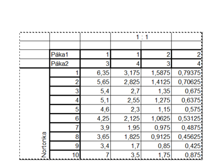

Měl bych další dotaz a to na řezání závitů.
K soustruhu bohužel nemám jiná závitová kola a s těma co tam jsou nejde řezat metrické závity. Tak bych si chtěl sehnat kola na metrický závity, ale nějak se nemohu dopočítat jaký vlastně potřebuji. Dále popíšu některé parametry:
Převod od vřetena na ozubená kola 1:1 nabo 1:4/1:16(podle přeřazení předlohy)
Převod od převodovky k nortonce je 4:1 dvakrát kolo 90z a dvakrát 45z, modul 2,5 (tady to chce změnu)
Nortonka má řazení 1:1; 2:1; 4:1; 8:1 a dále deset rychlostí
Závitová tyč je dva chody na palec.
V příloze je tabulka stoupání závitů které jsem schopen řezat se současnými koly. Hodnoty při pákách 1,3 jsou odměřené a zbytek dopočítaný. Tak tam může být nějaká ta nepřesnost. Za odpovědi předem děkuji.
