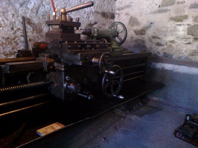

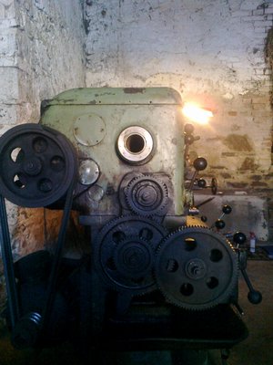

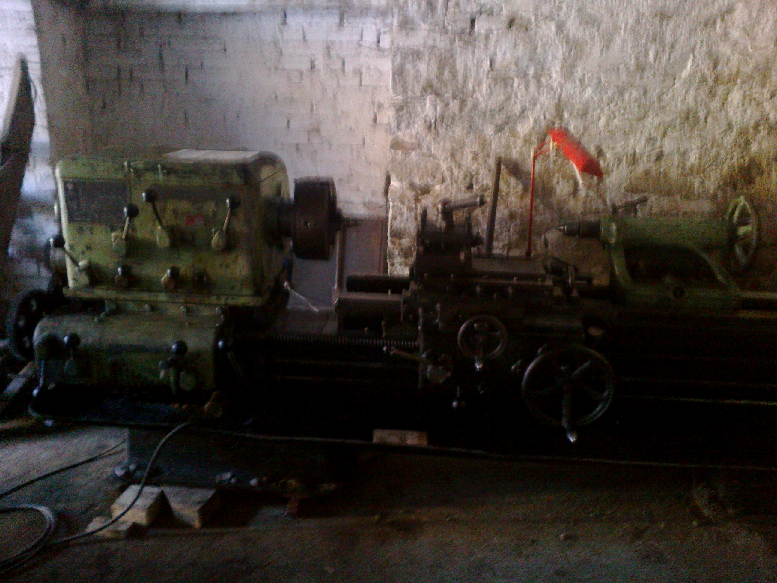

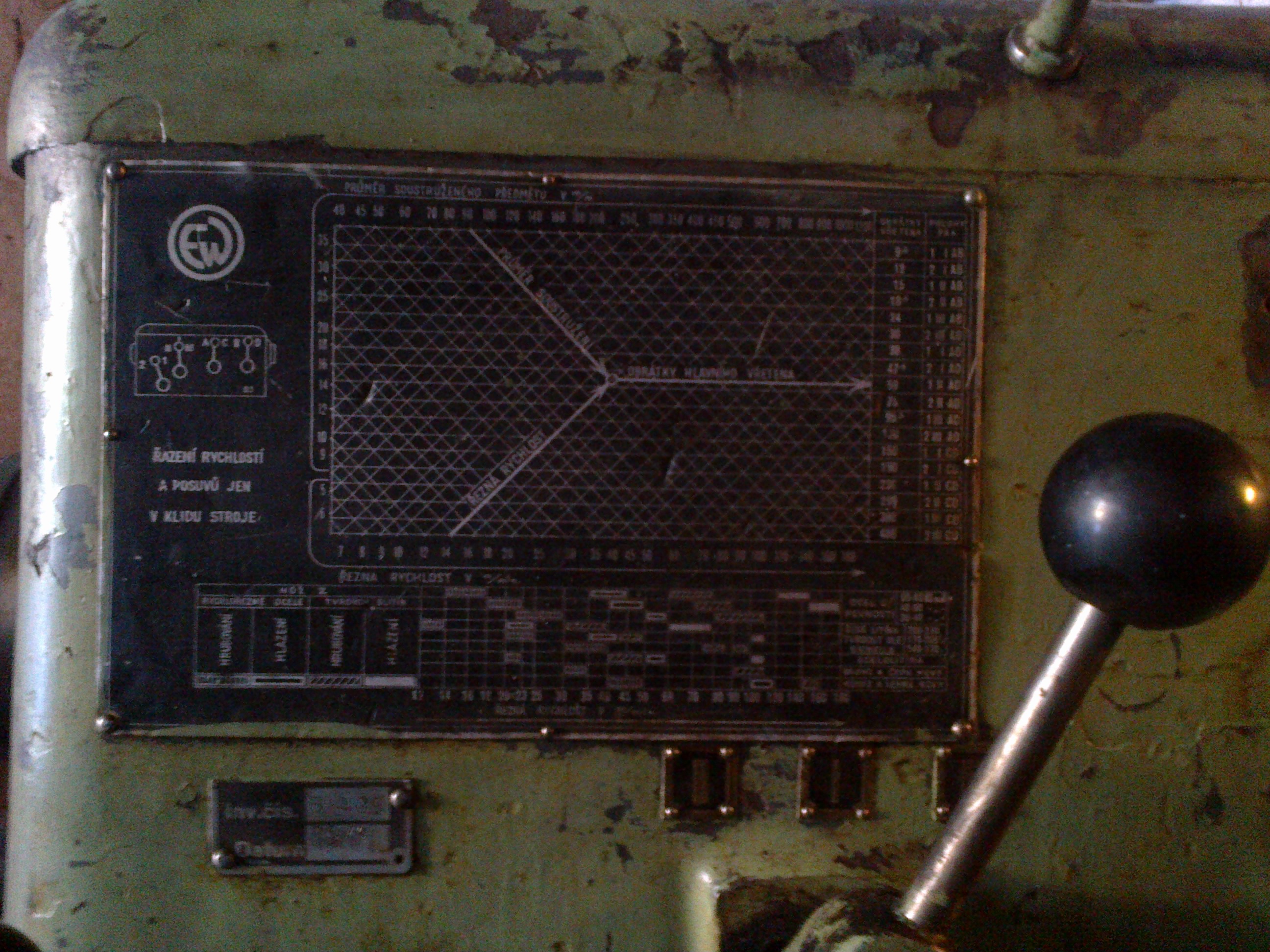

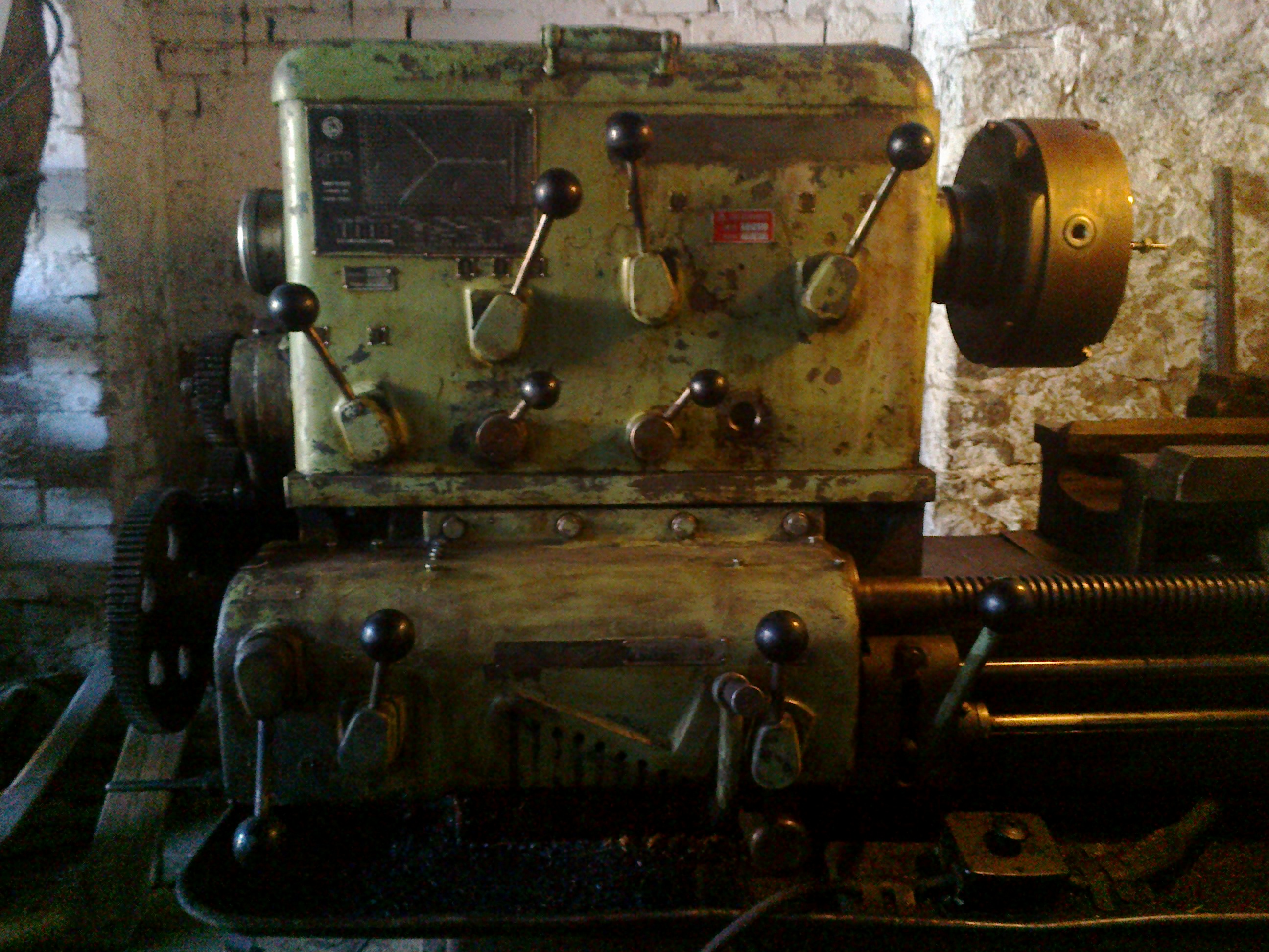

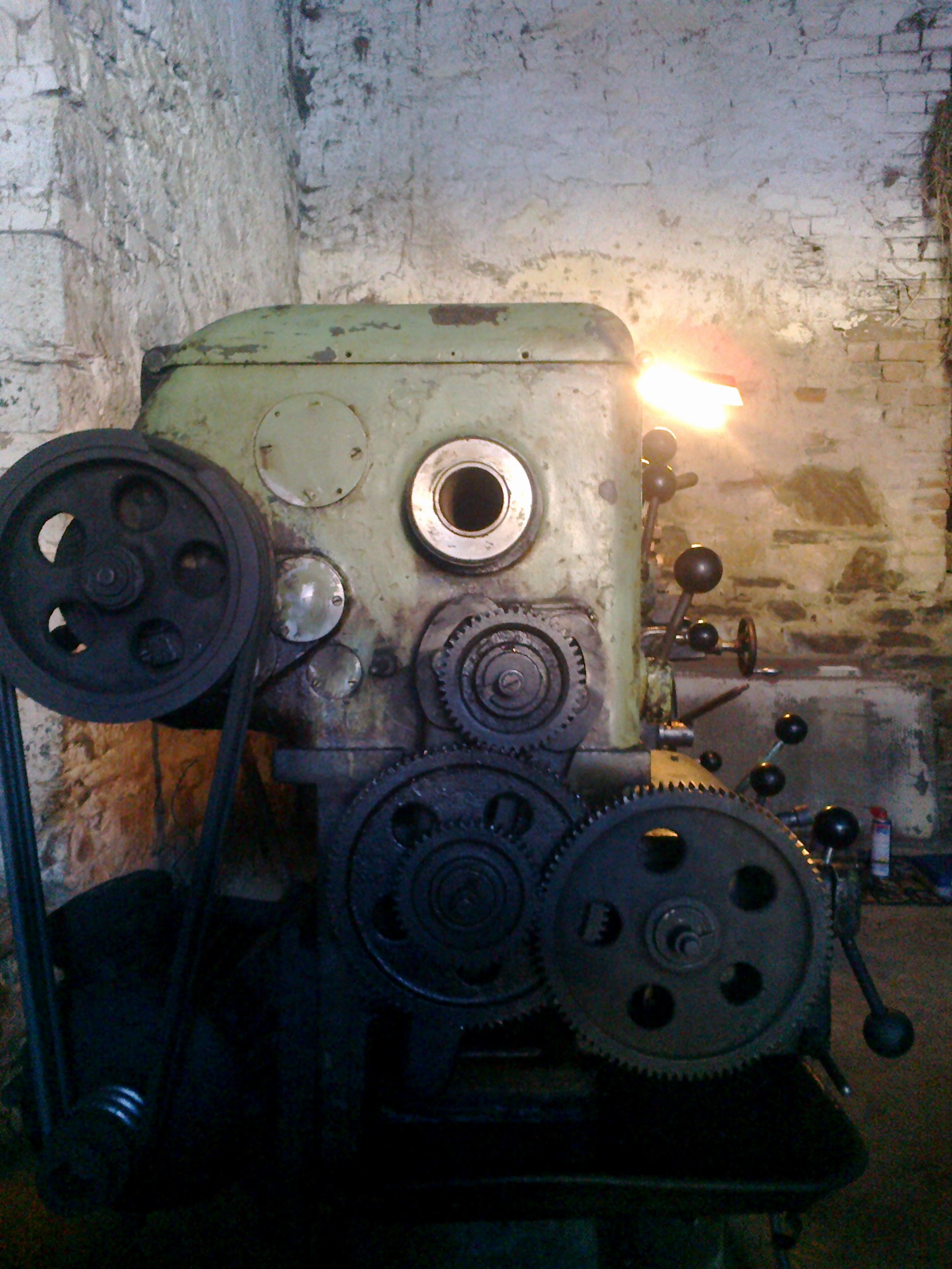

Zdravím, Nezná někdo tento soustruh nebo alespoň výrobce skrývajícího se za iniciály EW. Soustruh je zdá se české výroby. Průměr nad ložem zhruba 500, nad suportem 300. Točná délka cca 1500. Fotky jsou při špatném světle. Zatím je jen velmi hrubě očištěný a lehce vyzkoušený. Zdá se že všechno funguje.

Příspěvek 5. 1. 2015, 11:37
Že by Emil Waverka?
rico_5
Příspěvky: 14
Registrován: 5. 1. 2015, 10:00
Příspěvek 5. 1. 2015, 11:57
Zdá se že by to mohlo být. Akorát chyba v čtení loga není to EW ale FW. Tak ještě typ a nejlíp sehnat manuál, nebo alespoň tabulku na posuvy a závity. To by mi ke štěstí stačilo.

no on byl totiž Wawerka František..

je dost podobnej WS200 a ten se již vyráběl během protektorátu , tohle bude starší třeba předchůdce a určitě první písmena budou zase WS (předpokládám Wawerka Soustruh)
