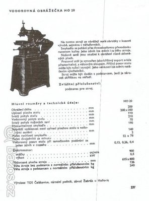

Ano, je přibližně stejné velikosti. Typ TOS, HO 20. Zde jsou údaje:

Tomáš S. píše:Ano, je přibližně stejné velikosti. Typ TOS, HO 20. Zde jsou údaje:
Nedokázal bys nějak oměřit ty kola, nebo spočítat alespoň zuby ??? o víkendu změřím nějak průměry osazení atp... v mém případě jak jsem na tom s počítáním podobných masakrů bych musel koupit různá kola a zkoušet pasovat :(

Docela se trápím s tím, jak s pohonem...na prospetu k malé obrážečce TOS HO20 viz výše je psaný motor 0,5kW a 900ot. U většiny takhle malejch obrážeček co jsem viděl na fotkách jsou předlohy na snížení otáček a jde mi o to, že nevím co to je za obrážečku a mám strach tam napálit motor zpřevodovanej na 900ot aby to při prvním spuštění nedostalo ránu díky velkejm točkám...
