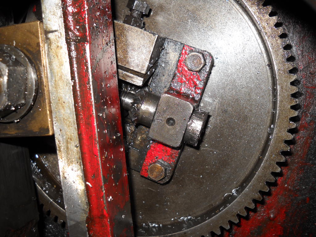

Hoj, dneska se mi podařilo koupit tuhle malou obrážečku, problém je, že z ní nějakej hajzl sebral (netuším k čemu by to někomu mohlo být náhon klikovky a hlavu, jinak se střeva tváří být kompletní, po zařazení a točení hřídelí na elektromotor se všechno točí a hýbe...páka na posuv stolu vypadá taky komplet a hýbe se...
Obrázek
uložení s kamenem je rybinové, vše je netknuté a i jsem dole na humáči našel nalepený klín z rybin....třmínek na čele rybiny typuju na nějaký úchyt a aretaci klínu s kamenem, okorát nechápu to vybrání tvářící se na osazení pro ložisko...díra je průchozí skz a absolutně mě nenapadá k čemu by tam to ložislo mohlo být...
Obrázek
Co jsem koukal na fotky a tohle video, tak nevidím, na co by tam nějaké ložisko ve středu bylo...
od 1:50 https://www.youtube.com/watch?v=bqqArCxkMtc" onclick="window.open(this.href);return false;
http://neme-s.org/shapers/columns/shaper_column_51.html" onclick="window.open(this.href);return false;
Prosím o radu, o jaký typ a výrobce by se mohlo jednat, nikne není štítek a také nějaký typ, jak na chybějící díl.

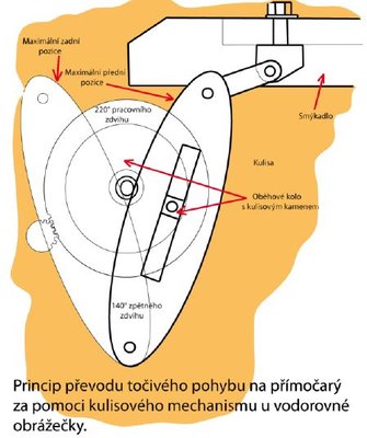

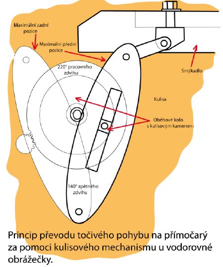

Možná ti tam ještě něco chybí, v té kulise se má dát "štelovat" kamenem délka posuvu smykadla.
(zdroj: http://www.strojka.opava.cz/UserFiles/F ... -02-32.pdf" onclick="window.open(this.href);return false;)
Mini soustruh SC-4

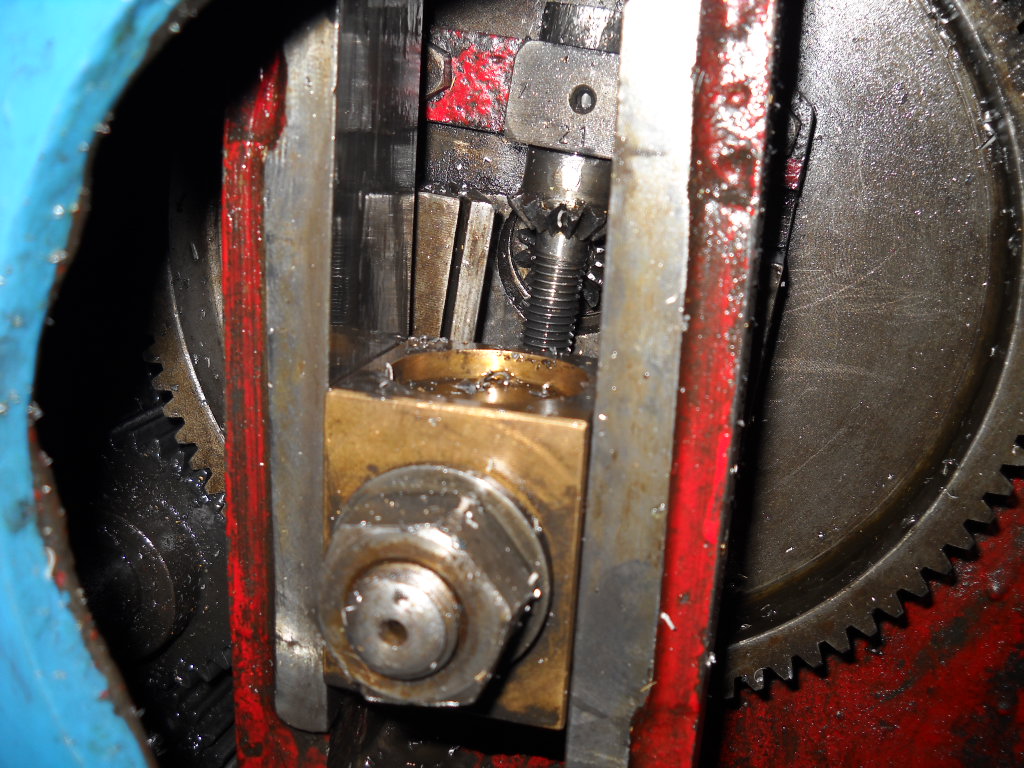

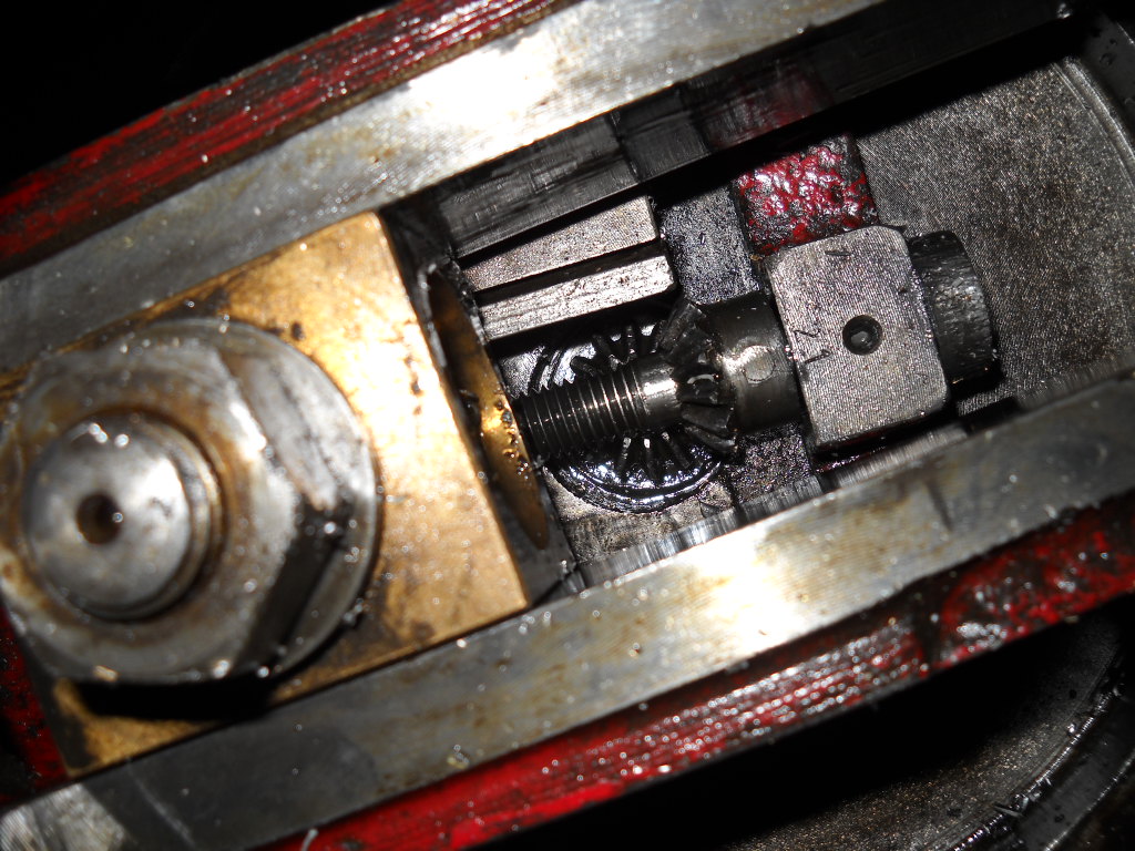

Zkusím to popsat: V rybině chodí jezdec na kterém je otočně připevněn bronzový kamen co pohybuje kulisou. Jezdec je na trapézovém šroubu a tímto šroubem lze otáčet přes převod kuželovým soukolím. Jedno kuželové kolo je tedy na trapézu, druhé na hřídeli co je uložena v tom ložisku a je vedena ven. Na ní je nasazeno ovládací kolečko, jehož otáčením tak posouváme kamen v rybině a tím měníme plynule zdvih smyku.
Jestli si vzpomenu, tak zítra nafotím.

ty posuvne kameny jsou tam dva
jeden chodi v te rybine a ma na sobe klikovy cep na kterem je druhy ktery chodi v te obdelnikove kulise
ten v te rybine je na sroubu a steluje se s nim vystrednost kliky

On ten šroub má na konci rýhované kolečko pro ruční ovládání, ale ten převod na hřídel na vnější ovládání je dobrá věc, jak bylo zmíněno. Jen na šťouchání drážek to jde taky, ale u mě má obrážečka mnohem širší použití.
