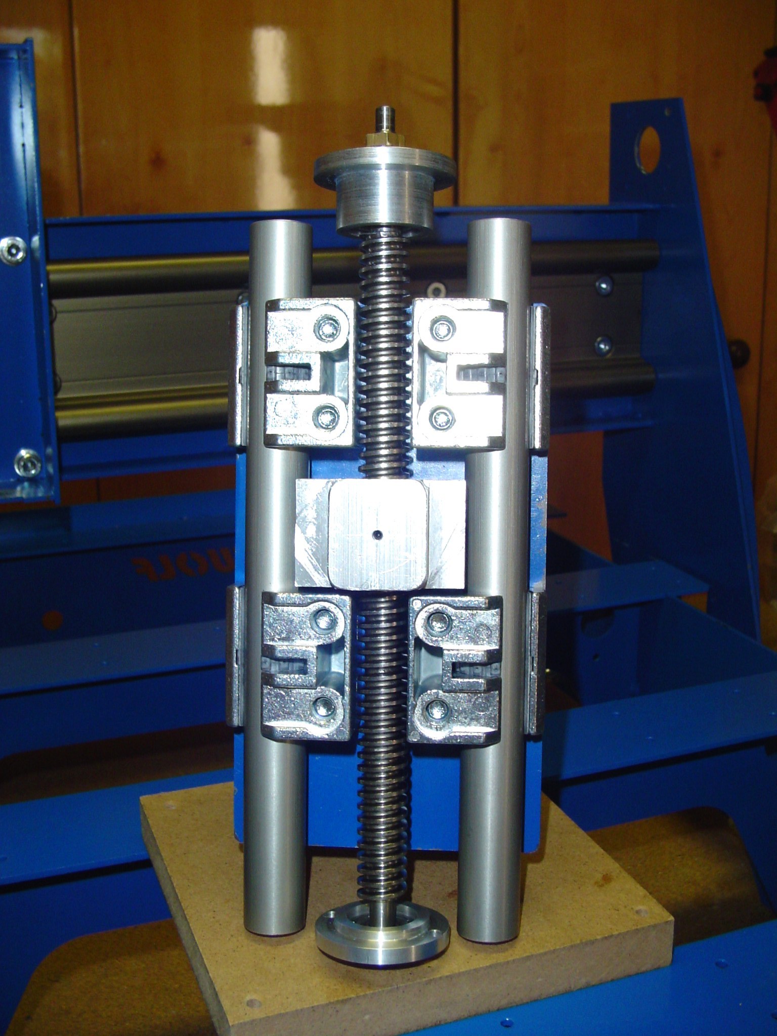

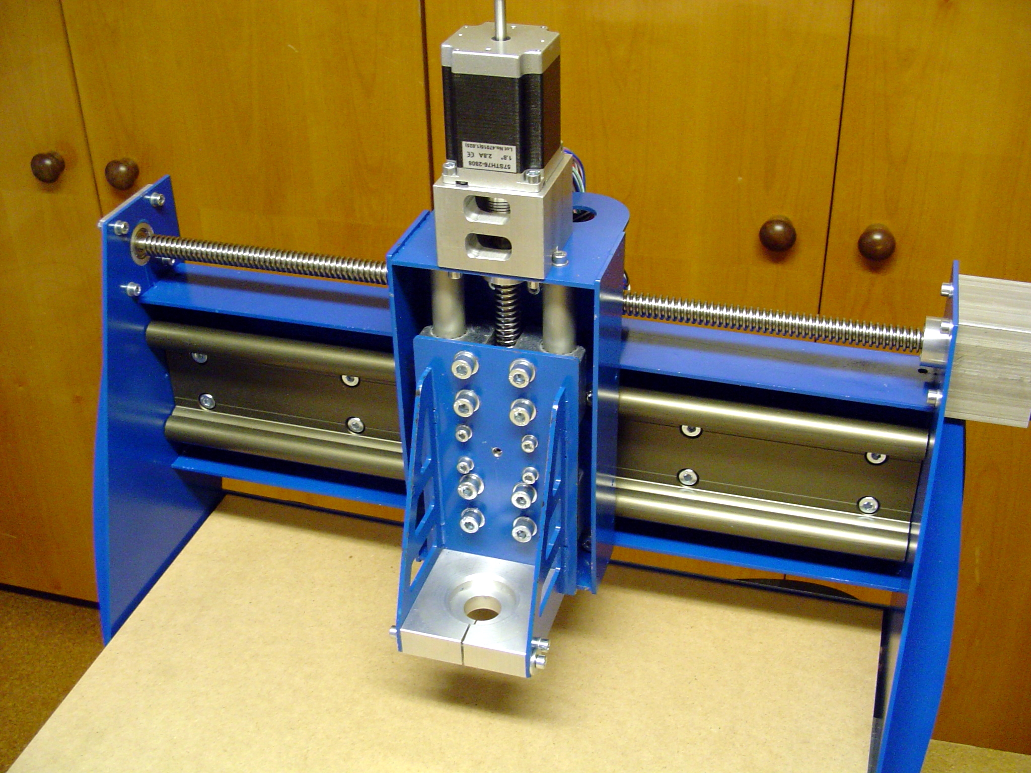

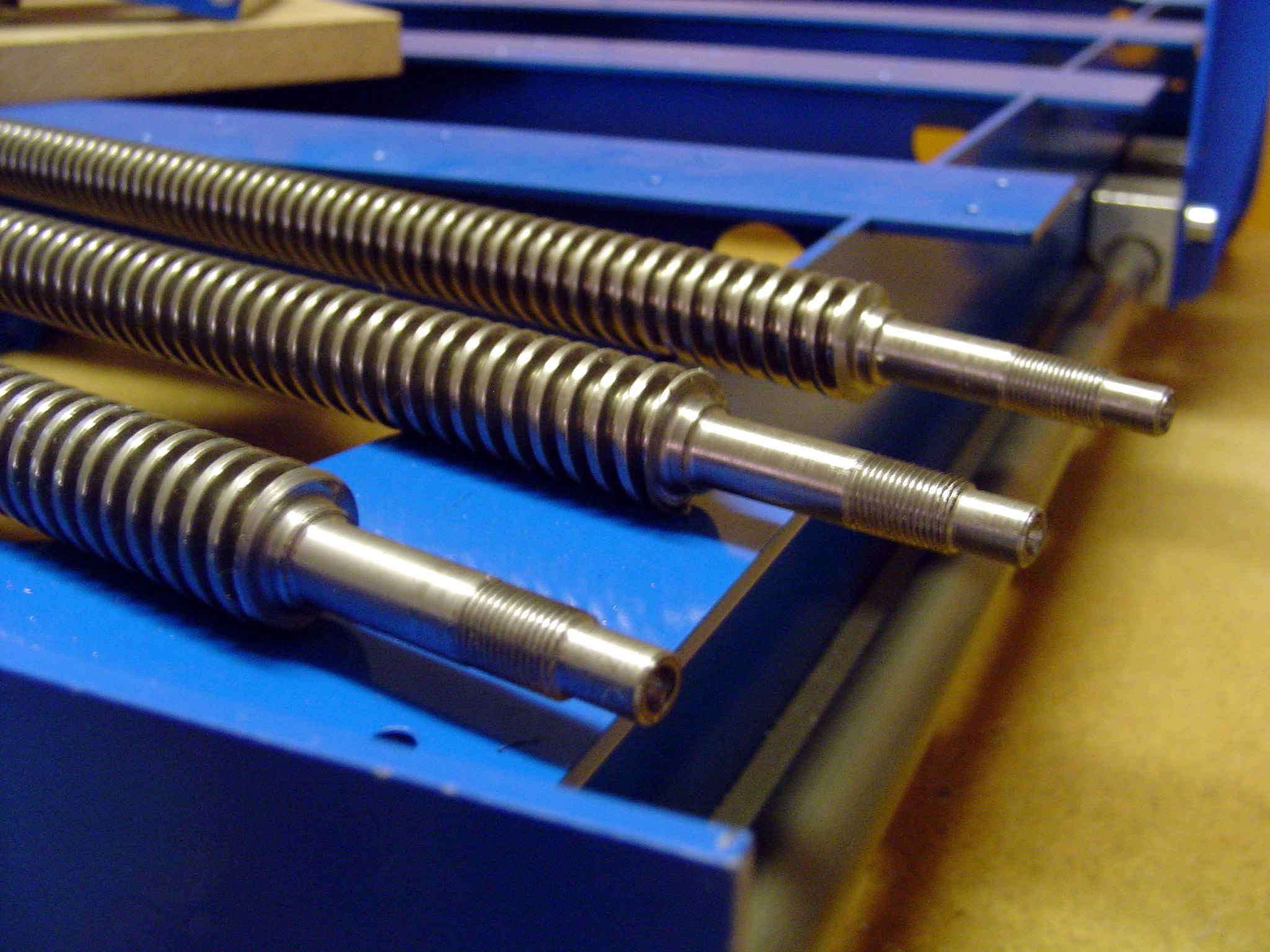

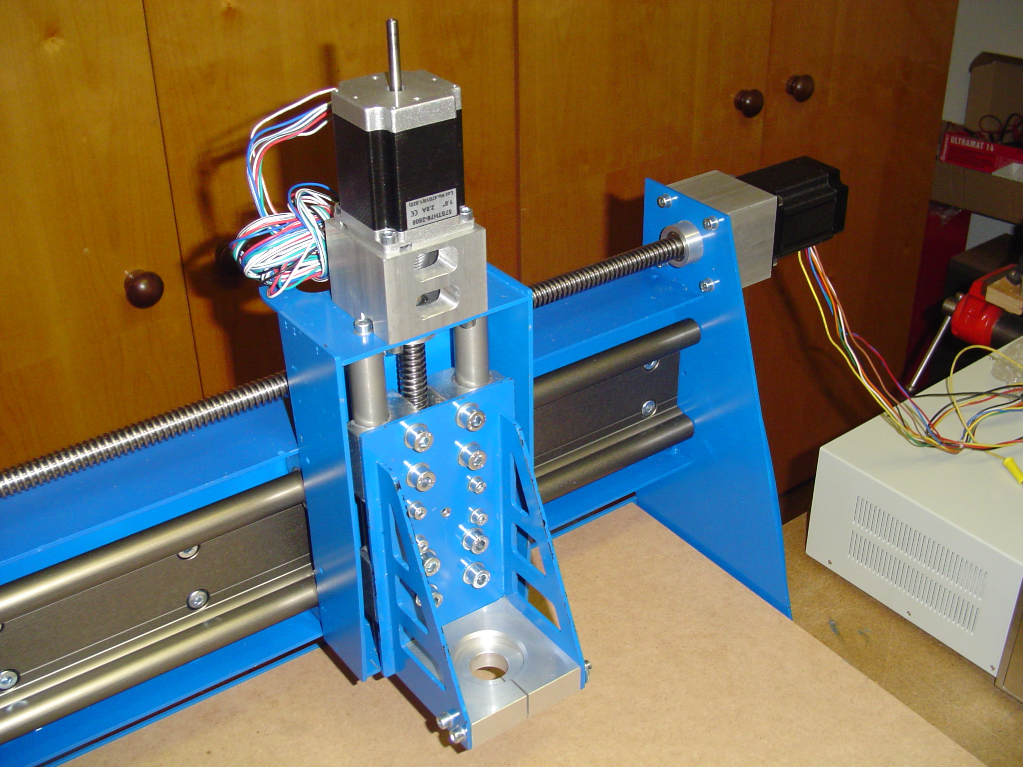

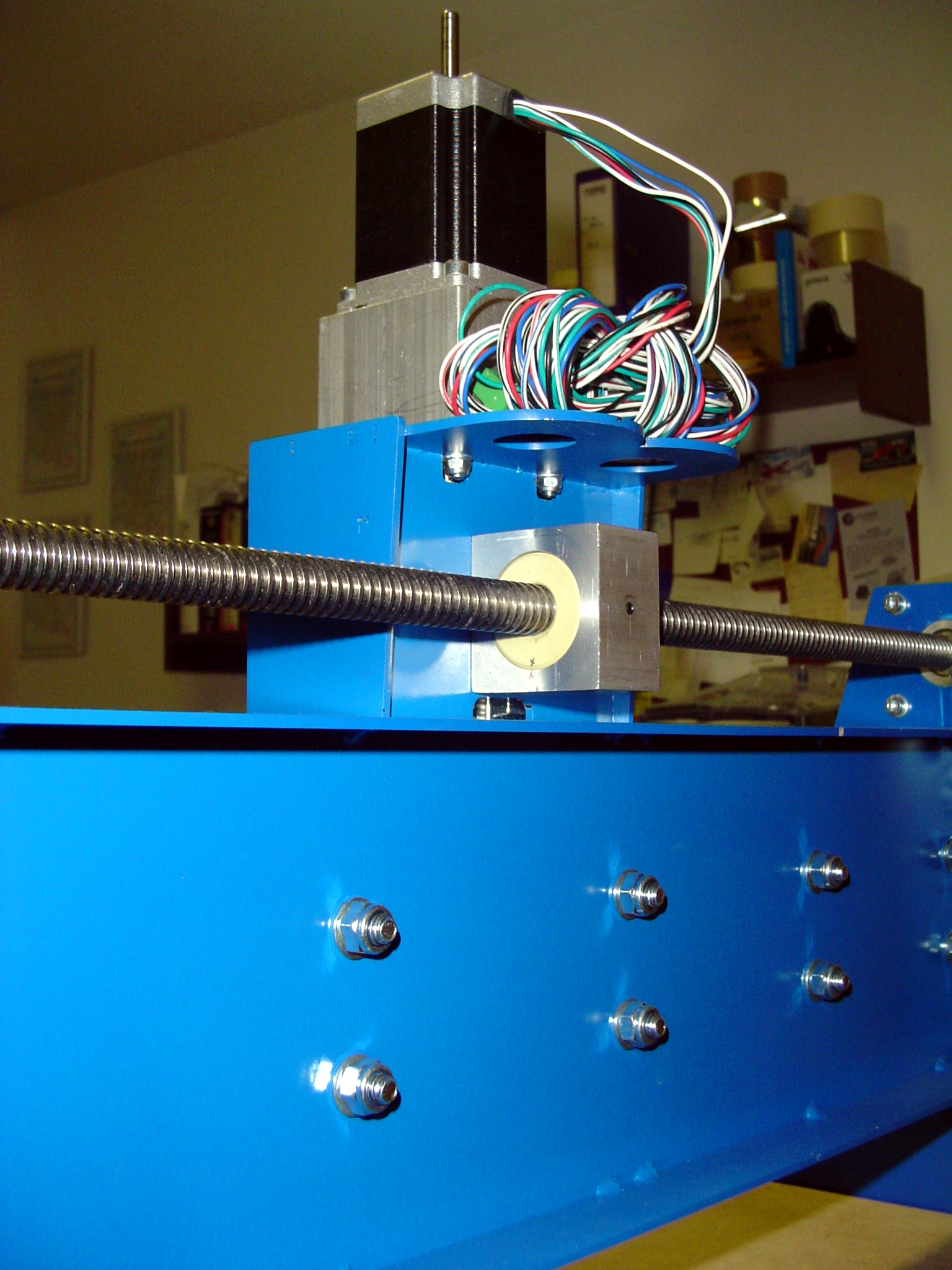

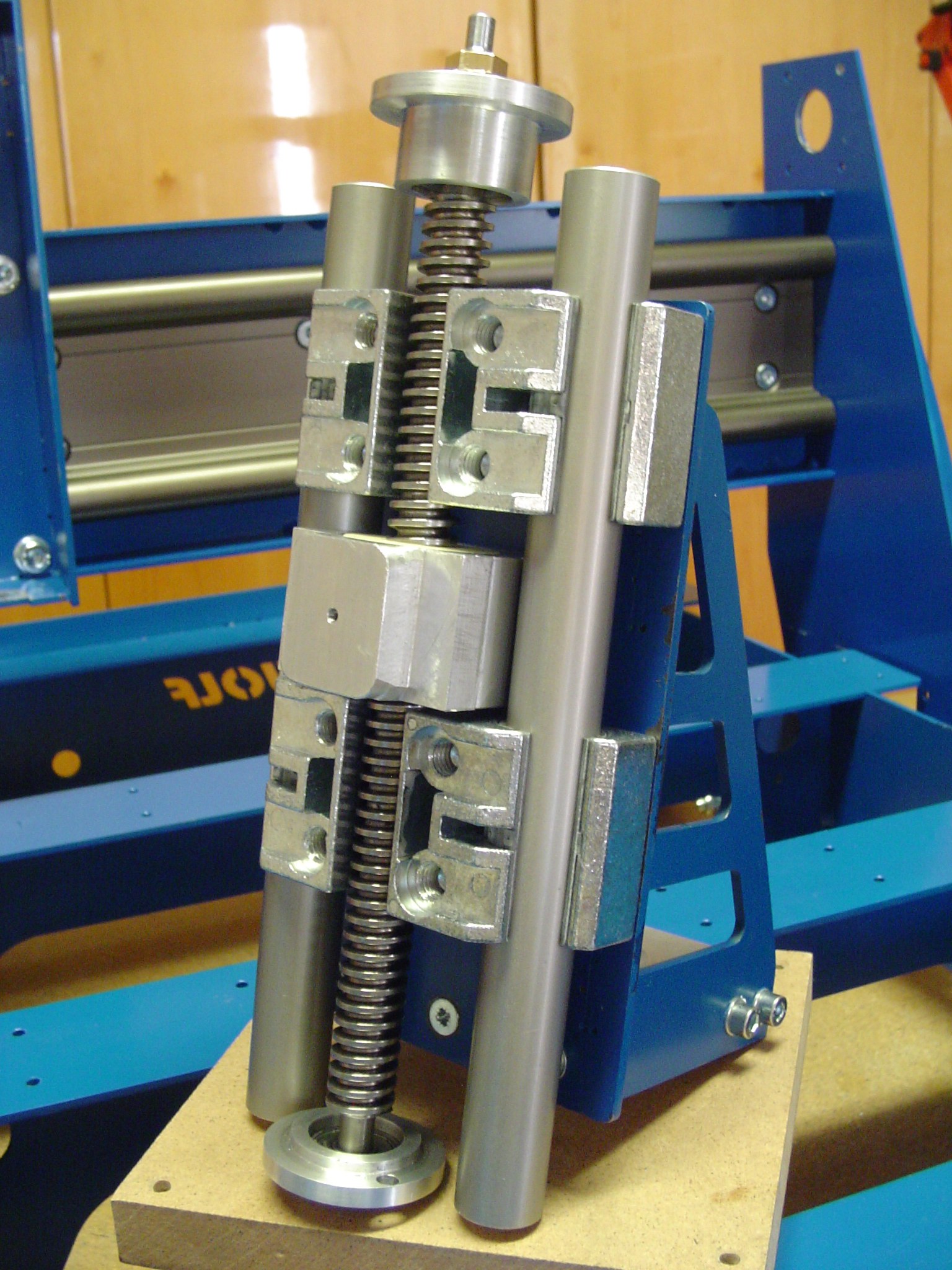

Tak mám konečně už hotové ty šrouby a tak jsem začal pomalinku dávat dohromady jednotlivé osy. Zatím osu Z, je nejkratší :)
Na přiložených obrázcích jsou zakončení šroubů a sestavená osa Z.
Zakončení šroubů
Zakončení šroubů
Osa Z pohled 1
Osa Z pohled 1
Osa Z pohled 2
Osa Z pohled 2

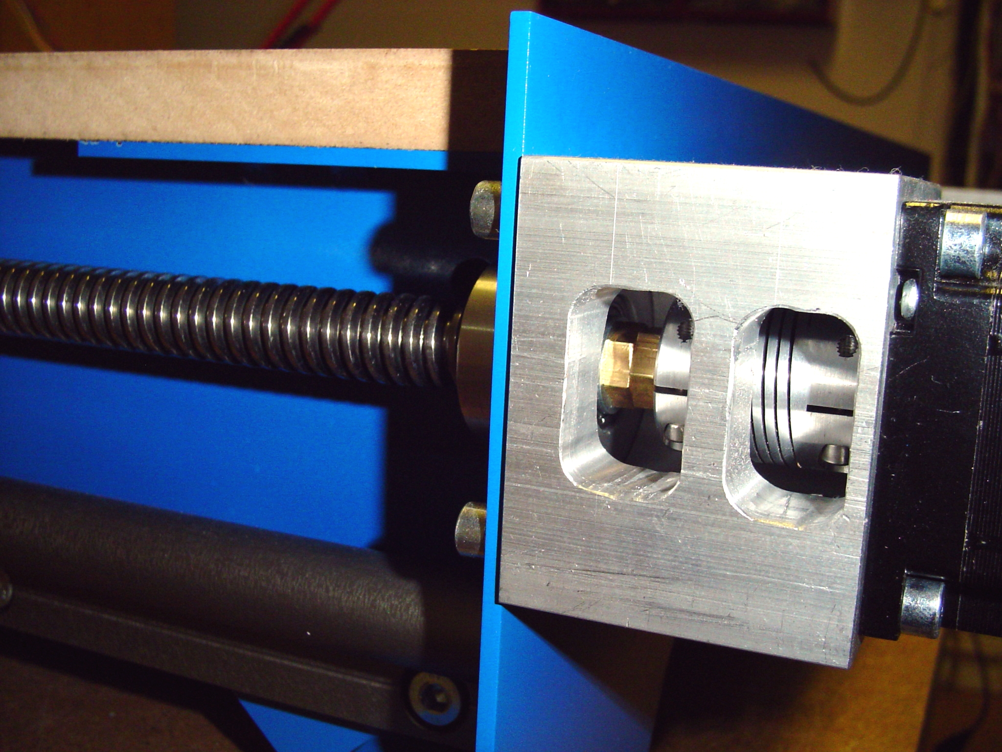

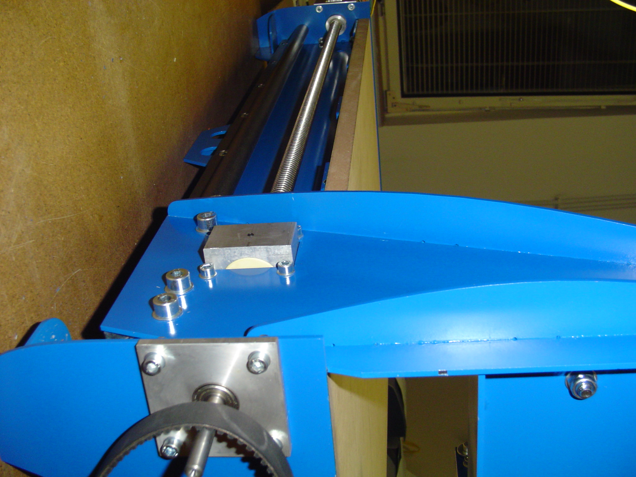

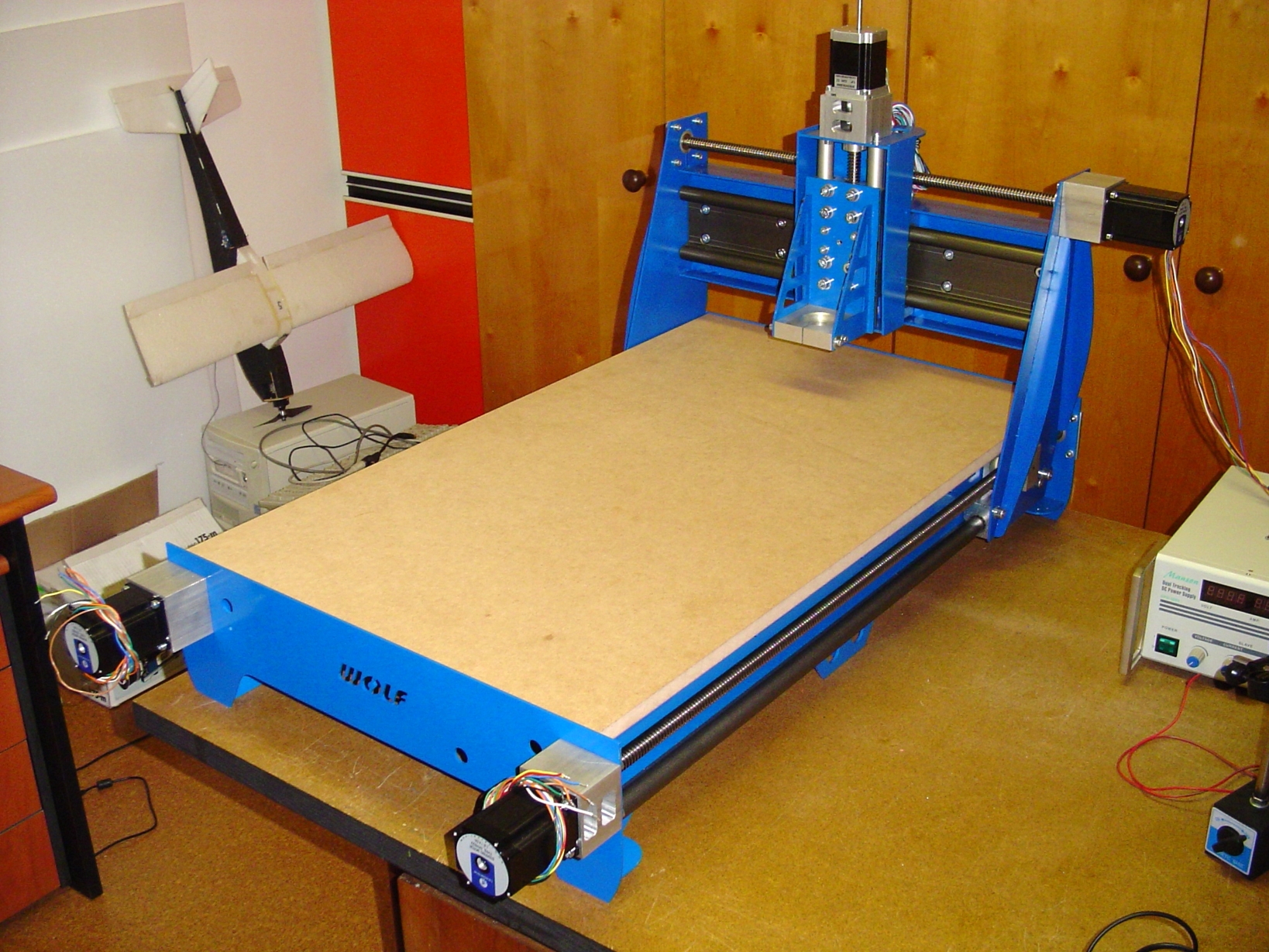

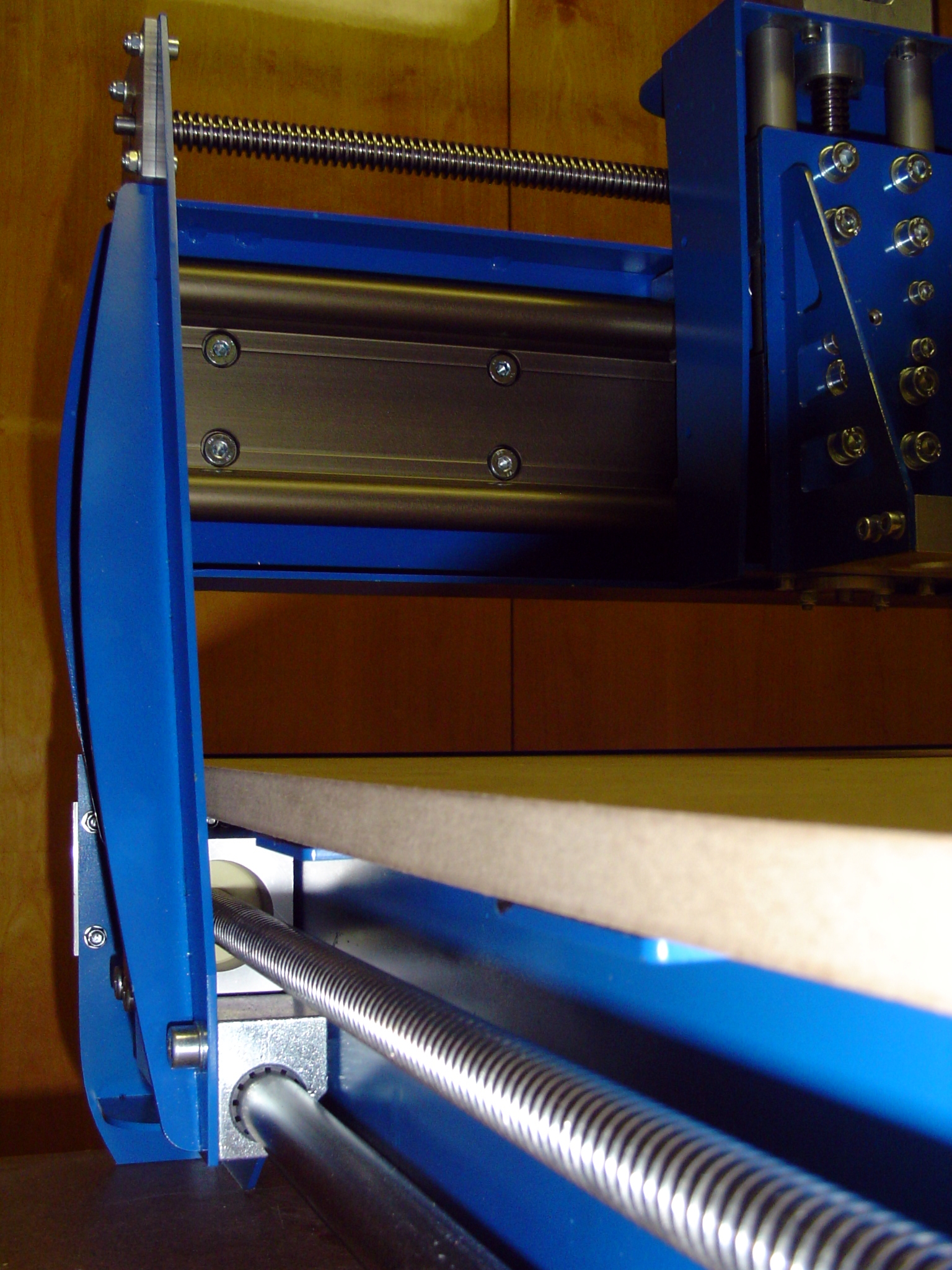

Tak se nudím a jsem naštvaný, že se nemůžu hnout z místa kvůli těm řemenicím. Pořád ještě nejsou. U nás tady dole na Jižní Moravě (Mikulovsko) je právě v plném proudu vinobraní, a tak soustružník má tisíc výmluv, proč to nemůže - nestíhá udělat. Joko by nevěděl, že mé řemeničky jsou tisíckrát důležitější než celé vinobraní.
Mám smontované všechny osy a mám už i desku na stůl (z MDF). Taklhle nějak to bude ve finále vypadat. Pro názornost několik foto. Zkoušel jsem jen tak, pomocí D-Potu hýbat osama Y a Z a zdá se, že to bude možná i fungovat (alespoň naprázdno :-) ). Taky jsem chtěl natočit z této zkoušky video, ale znáte to - VINOBRANÍ, není čas ... :D. Snad příště.
Asi se začnu pomalu věnovat elektrice a musím ještě něco našetřit. No a Vánoce jsou za dveřmi. Manželce koupím nové vřeteno, strašně po něm touží ... Tedy její dárek mám z krku. To se mi ulevilo.
No tak tak tady jsou konečně ty fotky:

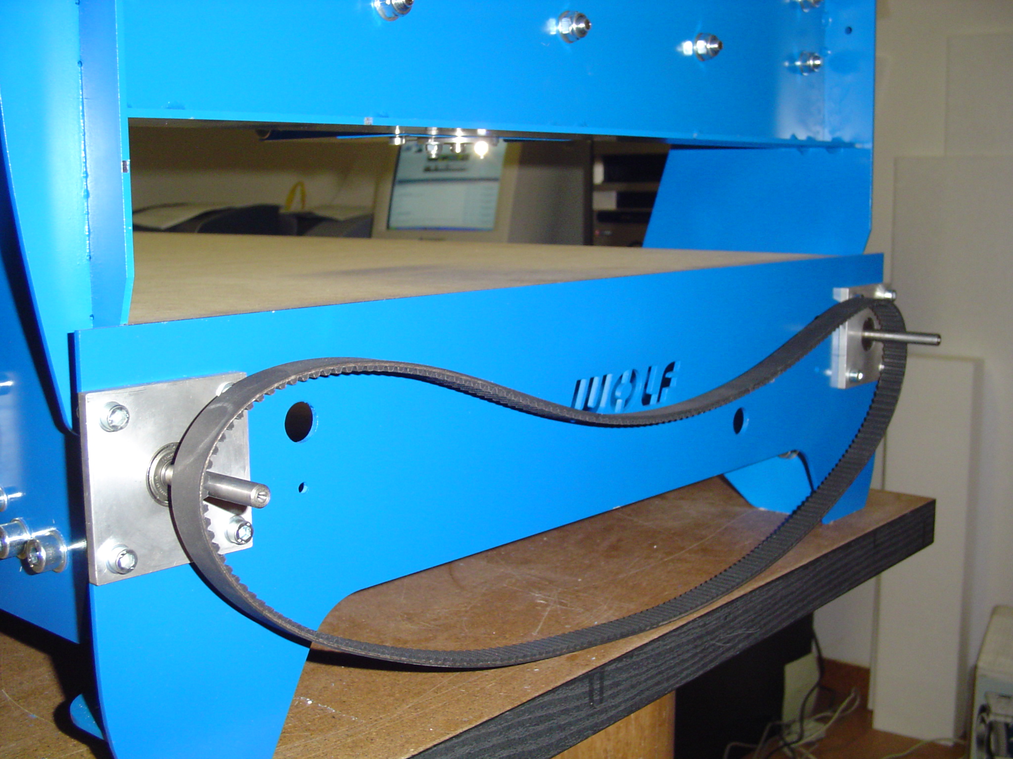

26. 10. 2008, 7:33

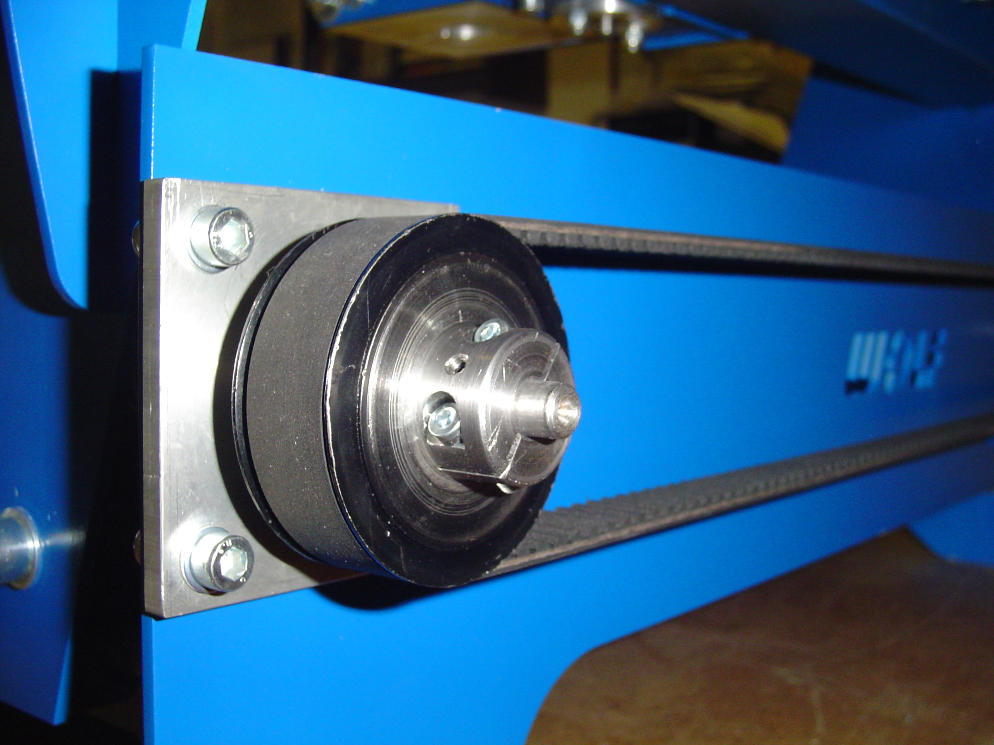

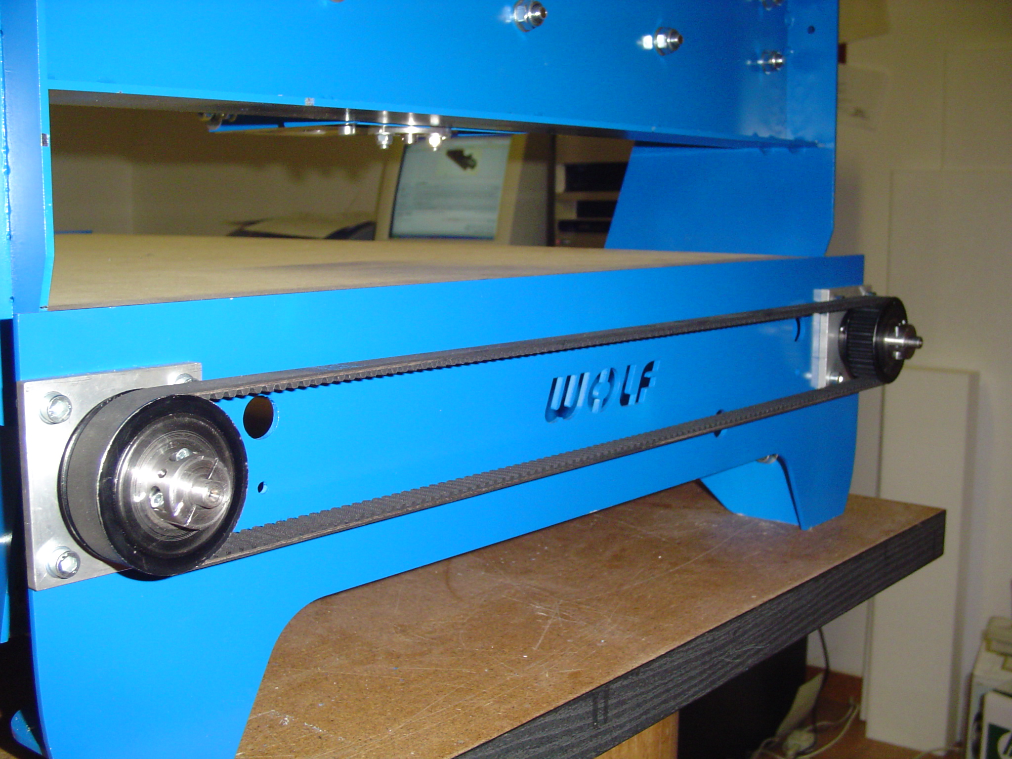

Tak řemenice jsou na světě :-) . Konečně jsem mohl dát dohromady kompletně mechaniku. Nyní přijde na řadu část elektronická. Nějaké věci už mám, motory, drivery. Nyní musím udělat oddělovací desku na LPT port, ovládání vřetene a případně vysavače, zdroj napětí, kabeláže, referenční a koncové spínače a je toho ještě hodně. Hlavně teď musím našetřit nějaké ty finance.
Posledně jsem psal, že natočím nějaké to video a tak tady je. Ovládáno D-potem (jen tak provizorně) bez PC, osa Y, na driveru nastaven půlkrok, rychlost nevím, prostě co D-pot dovolil.
Řemeničky s řemenem (synchronizace posuvových šroubů osy X)
Detail řemenice
Detail řemenice
D-Pot_Y_Test.zip
Zkouška pojezdu osy Y.
(4.7 MiB) Staženo 721 x

wolf
Příspěvky: 244
Registrován: 4. 11. 2006, 4:23
Bydliště: Březí u Mikulova
26. 10. 2008, 4:43
Tak mi to nedalo a rozchodil jsem ještě před chvílí osu X. Zdá se, že to bude doopravdy fungovat :) . Točil jsem s tím zatím jenom s jedním motorem, druhý se přes řemenový převod točil zadarmo. Zdá se, že by to utáhl klidně i jeden motor, ale přece jen je ten řemen relativně dlouhý a bojím se, že by to pružilo a nedělalo dobrotu. Přece jen je tam ten řemen pouze kvůli synchronizaci obou posuvových šroubů. Motory i drivery mám již koupené a tak nebudu pokoušet osud.
