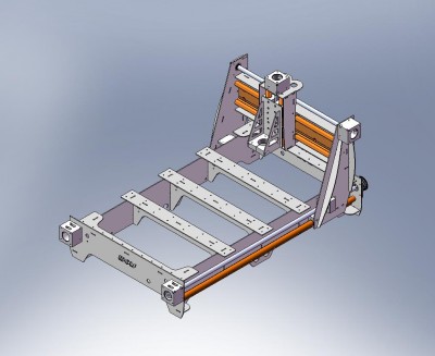

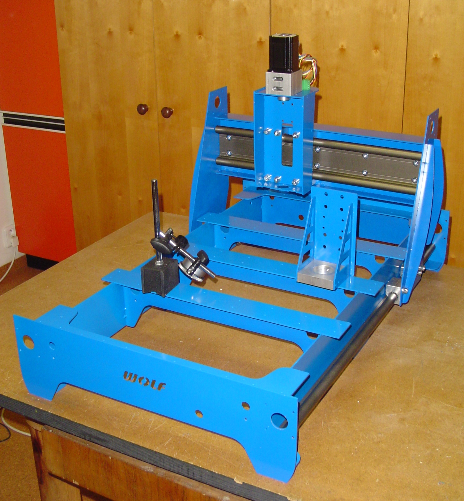

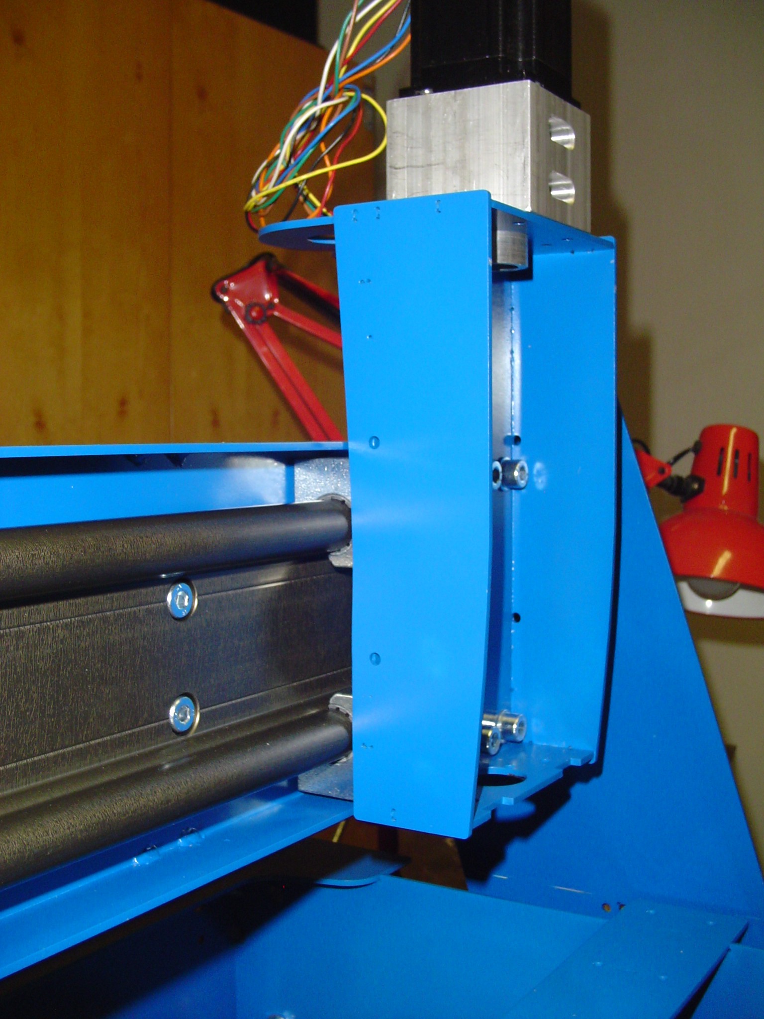

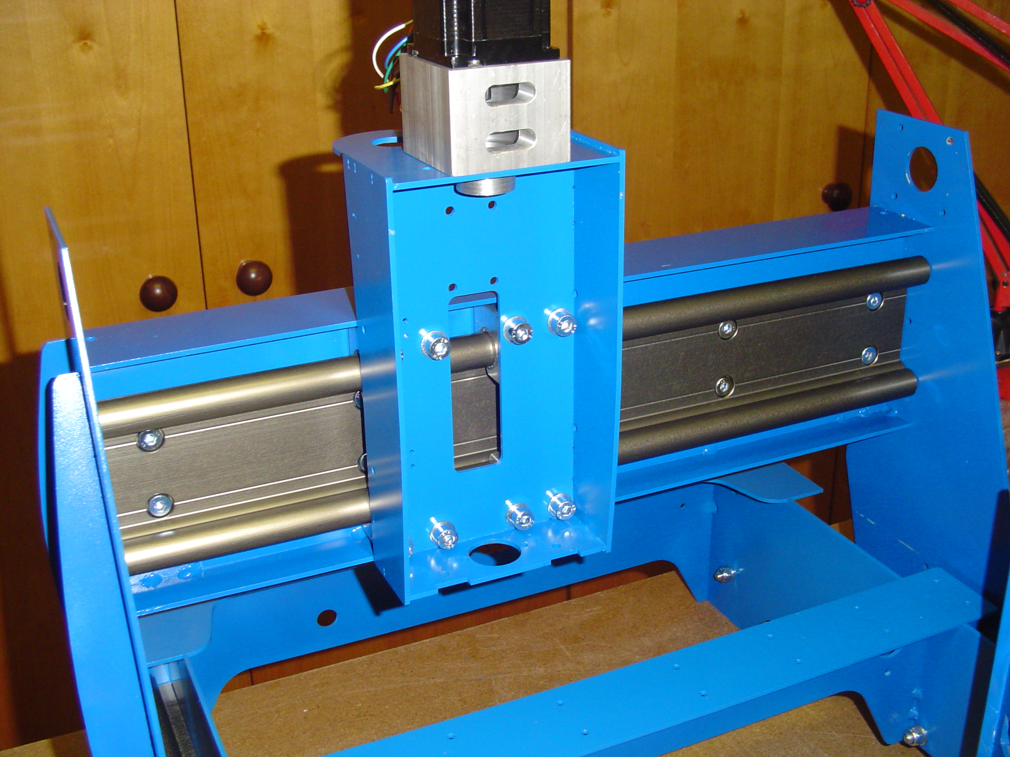

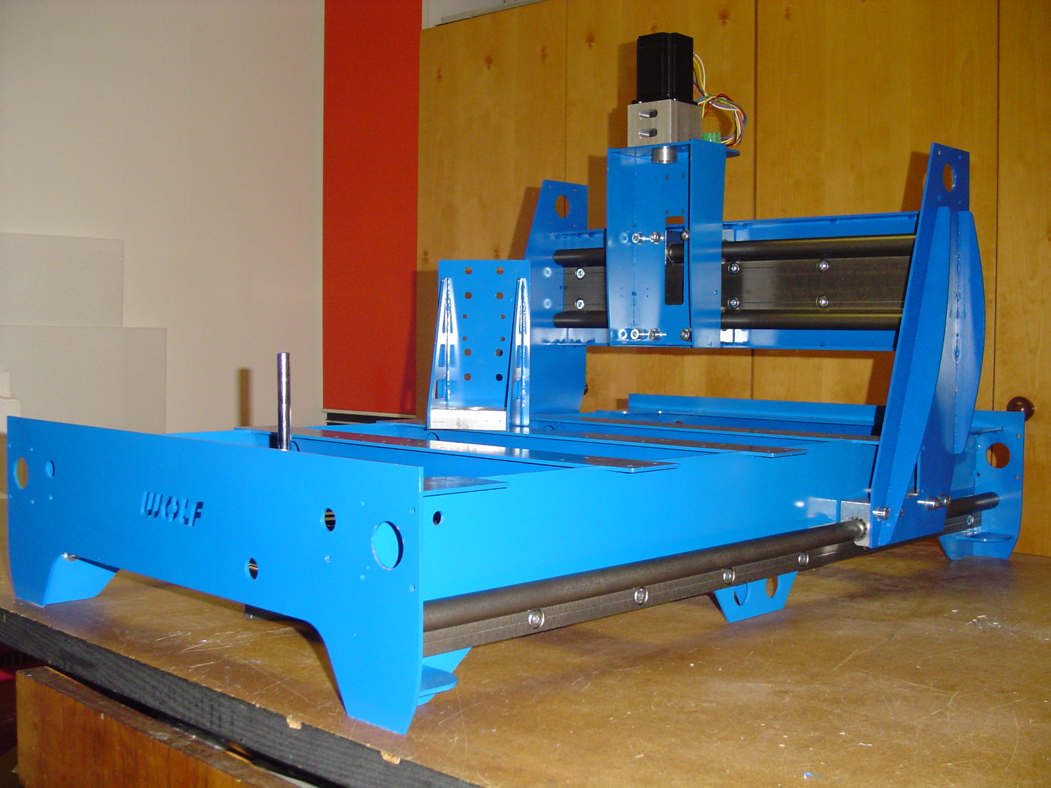

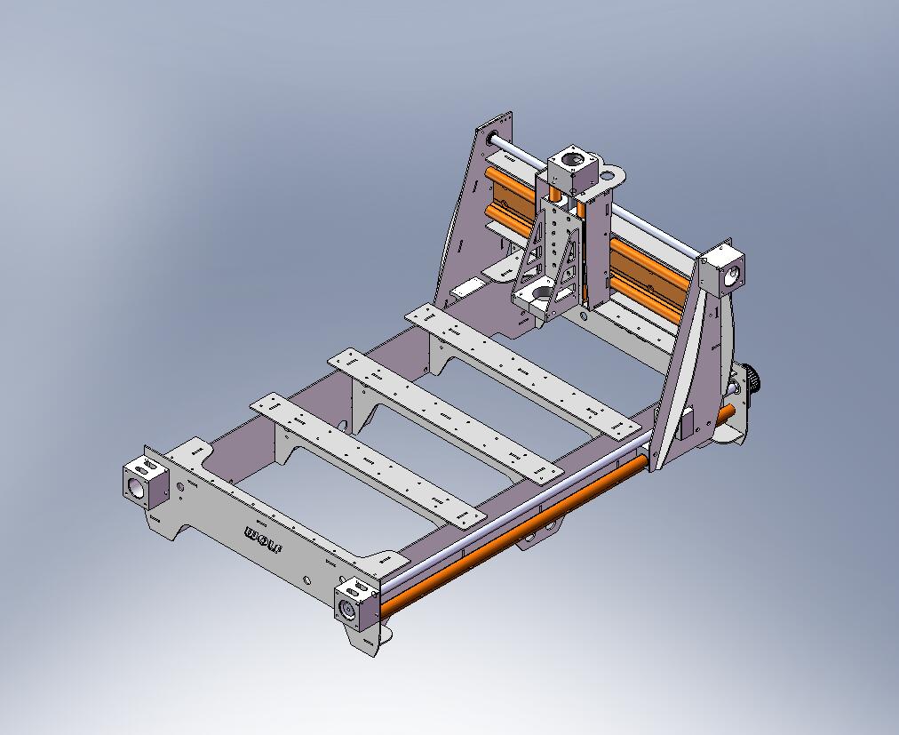

Při brouzdání po internetu jsem narazil na zajímavou CNC frézku na balsu a překližku. Její promyšlená konstrukce se mi natolik zalíbila, že jsem se rozhodl tuto frézku postavit. Lákala mě i možnost použití kluzných vedení bez nutnosti mazání s velkou odolností proti prachu a nečistotám. Původní rozměry pracovní plochy XYZ 1000x500x50 jsem upravil dle mých potřeb zkrácením osy X na 700mm, jinak vše zůstalo původní.
Frézka je zatím v rozpracovaném stavu. Čeká mě ještě dodělat pohybové šrouby a vodící tyče na ose Z a samozřejmě celá elektronika. Teď mám trochu pauzu, jelikož můj dvorní obráběč kovů je na dovolené. Alespoň zůstalo trochu času na tento příspěvek.
A teď pár technických údajů:
Pracovní plocha: 1000x500x50.

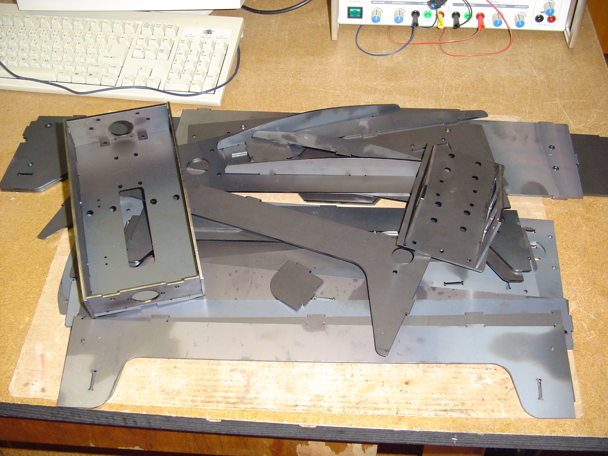

Materiál konstrukce: plech tl. 3mm, ocel 11523(řezáno laserem).
Kluzná vedení: IGUS DryLin řady WS-20.
Pohybové šrouby Tr. 16x4.
Krokové motory 1,9Nm, 4ks.
Předpokládaná hmotnost kolem 45kg.
Cenové náklady(prozatím):
Plán a licence na stavbu: 28,50€
Díly řezané laserem včetně materiálu: 3735Kč
Ložiska: 384Kč
Hliníkové díly včetně práce: 1850Kč
Pohybové šrouby: 728Kč
Kluzná vedení IGUS: 8444Kč
Motory, spojky, drivery 13300Kč
Spojovací materiál: 586Kč
Barvy ve spreji: 680Kč
Celkem nevím, raději to nesčítám. :D
Zdroj informací, podklady pro stavbu: www.tron-cnc.de
A už jen několik obrázků:

Moc pekne. Vypada to ze to zvladne vic nez jen balzu. Ty pricniky v zakladne jsou privareny? Podle fotky to bude asi jen nabodovane. A jake bude vreteno?

Svoby píše:Moc pekne. Vypada to ze to zvladne vic nez jen balzu. Ty pricniky v zakladne jsou privareny? Podle fotky to bude asi jen nabodovane. A jake bude vreteno?
Celá frézka je slepena lepidlem Loctite 330, ale já jsem tomu moc nevěřil, a tak jsem to pojistil bodovými sváry. Na funkčních plochách jsou vybroušené a ostatní, kde to nevadí jsou nechané jen tak.
Jestli to zvládne víc než balsu či překližku se uvidí. Nedělám si žádné iluze, ale laminát by to zvládnout mohlo. :D
Vřeteno, to se uvidí. Dremel, Kress, Protool... Ještě nevím.

a jak se te jevi to kluzny vedeni jake to ma odpor jaky vule jaka je zatezitelnost ??
wolf
Příspěvky: 244
Registrován: 4. 11. 2006, 4:23
Bydliště: Březí u Mikulova
Příspěvek 7. 8. 2008, 7:23
Já píše:a jak se te jevi to kluzny vedeni jake to ma odpor jaky vule jaka je zatezitelnost ??
Vůle se pohybují v rozmezí 0,02 - 0,08mm. Koeficient smykového tření µ=0,06-0,16, dynamické zatížení při rychlosti 1m/s je něco málo pod 1000N, statické zatížení pro jeden vozík je pak 3200N. Vše platí pro mnou použitý typ W a velikost 20 a běhu nasucho. Výhodou je i takřka konstantní tření v celém rozsahu rychlostí pohybu.
Vše záleží na druhu materiálu kluzných elementů, rozměrech, materiálu vodících tyčí a na mnoha dalších faktorech. Vše je podrobně popsáno v katalogu a dá se najít i na webu (např. http://www.hennlich.cz/index.php?dokument=9931).
Pokud se jedná o subjektivní dojem: uvolněný plynulý pohyb, doprovázený tichým, suchým zvukem. Více zatím nemohu hodnotit. Zatím nemám zkušenosti z reálného provozu.
