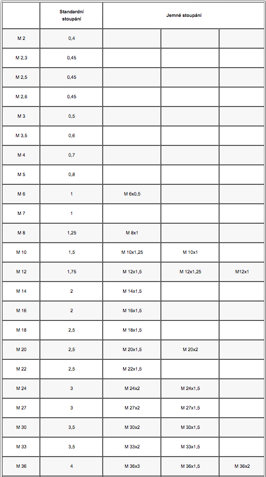

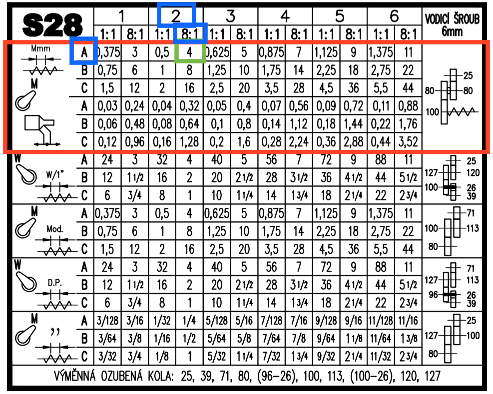

Chcel by som sa opytat uz mam konecne vsetko zaobstarane na rezanie zavitov. Mam aj nastavene vymene kola len mam trosku chaos odcitat nastavovacie parametre z tabulky. Vedel by mi niekto poradit ako sa s ten tabulky odcitaju parametre na metricke zavity? Napr. M36? A ako je to zo zavitmi z jemnym stuoanim? A rychkost vretena sa voli lubovolne alebo sa musi tiez nastavit pomocou tabukiek? Vdaka.
Bc. Maroš Majchràk
Příspěvky: 8842
22. 2. 2015, 8:39
ty nastavuješ budoucí stoupání závitu tzn třeba 0,75 1mm 1,5 2mm takže si podle tabulek zjistíš jaké stoupání má tvůj šroub který chceš dělat třeba M36x1,5 nastavíš si stoupání 1,5 a děláš závit na průměru 36 .. když budeš chtít závit M52x1,5 tak to necháš stejně nastavené jen soustružíš na průměru 52mm .. prostě nastavuješ jen to stoupání..

22. 2. 2015, 1:32
Vytiskni si nějakou takovouhle tabulku. http://www.briol.cz/stoupani-metrickych-zavitu" onclick="window.open(this.href);return false;
Jsou tam uvedená jak standardní, tak jemná stoupání.
Takže, chceš dělat dejme tomu závit M36. V tabulce, si najdeš, že potřebuješ nastavit stoupání 4. To si vyhledáš i v tabulce s posuvy na soustruhu v části s metrickými závity. K stoupání 4 vidíš, že přísluší nastavení redukce závitů na 8:1, na rychlostním kole posuvu nastavit 2 a pak páčkou ještě nastavit A, samozřejmě páka mezi W a M musí být na M. Co se rychlostí vřetene týče, tak na ní přímo nezáleží. Otáčení vodícího šroubu je odvozeno od vřetene. Pro začátek vol ale ty úplně nejnižší rychlosti, ať máš čas v klidu odjet ze závitu a zařadit chod na druhou stranu.
