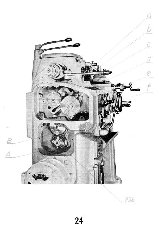

šmarjá musíš se podívat do hlavního převodu nad motor jaký tam máš kola a podle toho máš jednu řadu otáček v tabulce
v tom průhledným krytu kol by to mělo bejt na kolech vyražený

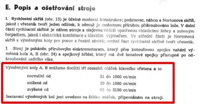

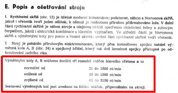

"Cital som navod hore dole, ale nenasiel som tam nikde ako sa prepinaju kolesa na rychlosti vretena."
Čítal som čítal, ale zle. Je tam uvedeno, tři rozsahy otáček se docílí sestavením výměnných kol A a B.
Pro méně chápavé, ozubená kola jsou umístěna zboku, pod průhledným krytem nad hlavním motorem.
Dolní ozubené kolo (blíže k motoru) je kolo A.
Horní ozubené kolo (blíže k vřetenu) je kolo B.
Takže:
Rozsah otáček vřetena 20 až 1000 otáček dolní kolo A = 26 zubů / horní kolo B = 58zubů
Rozsah otáček vřetena 31,5 až 1600 otáček dolní kolo A = 35 zubů / horní kolo B = 49zubů
Rozsah otáček vřetena 63 až 3150 otáček dolní kolo A = 49 zubů / horní kolo B = 35zubů
Pokud všechna tato kola nemáš, tak nemůžeš úplně změnit všechny 3 rozsahy otáček. Nejvíce se ale používá rozsah 31,5 - 1600 otáček, proto také je tento rozsah otáček na štítku uveden větším a tučným písmem, to jsou kola 35+49 zubů.
Takže kola se nijak "nepřepínají", ale musí se vyměnit - viz název výměnná kola. ZA KLIDU STROJE : Musíš odšroubovat průhledný kryt - několik Imbus šroubů, pak vyšroubuješ zajištění ozubených kol A a B, kola stáhneš z hřídelí a nasadíš zpět potřebné sestavení kol - viz výše, zajistíš ozubená kola šrouby s podložkou, nasadíš a přišroubuješ průhledný kryt a máš změněn rozsah otáček. Už je Ti to jasné?

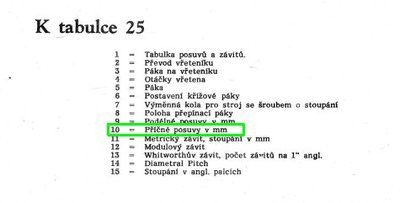

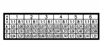

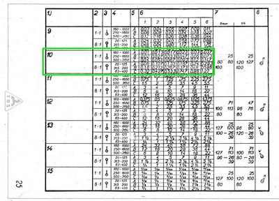

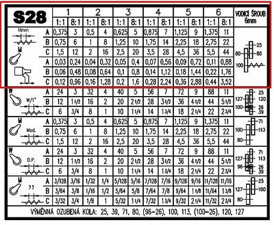

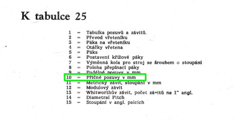

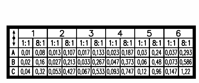

A mam este jednu otazku. Ma pri strojnom posuve vplyv na rychlost posuvu ovladacia paka A B C ? Samozrejme na zavity ano ale zaujima ma ci aj na strojny pozdlzny a priecny posuv? Kolko je tam vlastne rychlosti na stroine posuvy len 6 co je na pake alebo aj viac vdaka.

četl jsi už manuál? těch cca 20stránek by ti určitě pomohlo..
No pán zřejmě nechce nic číst, já osobně jsem mu manuál na S28 poslal. Samozřejmě se dá stáhnout třeba od Tumlíka, ale to se mu asi nechtělo. Je vidět, že čtení příruček nebude asi jeho silnou stránkou.
To: majo.007
prostuduj si přiložené obrázky, možná Ti dojde, že polohy pák posuvů mají vliv jak na závity tak na strojní posuv, jak podélný, tak příčný.
To: majo.007

Tak v prvom rade som zaciatocnik a chcem sa dozvexiet nove veci. V druhom rade gramatika fakt nieje mojou silnou strankou
a po tretie tu druhu tabulku som vobec nemal v navode, nemam s tymto sustruhom vobec ziadne skusenosti tak sa ucim. A dakujem za tu tabulku s tymi posuvmi vytlacim si ju a nalepim na sustruh.

Ale ony ty tabulky v manuálu vlastně jsou, jen si to dát trochu do souvislostí a přemýšlet o tom co čtu. Ty štítky co jsem zde uvedl minule byly podklady pro výrobu laserem gravírovaných štítků, které jsem na svou S28 dával já. Jen pro upřesnění, ten štítek s nastavením pák a výměnných kol platí pro stroj s vodícím šroubem se stoupáním 6mm. Pokud by jsi měl stroj se šroubem 1/4" tak pak neplatí sestavení výměnných ozubených kol na závity! Z tabulky č.25 v manuálu stroje je to zřejmé.
