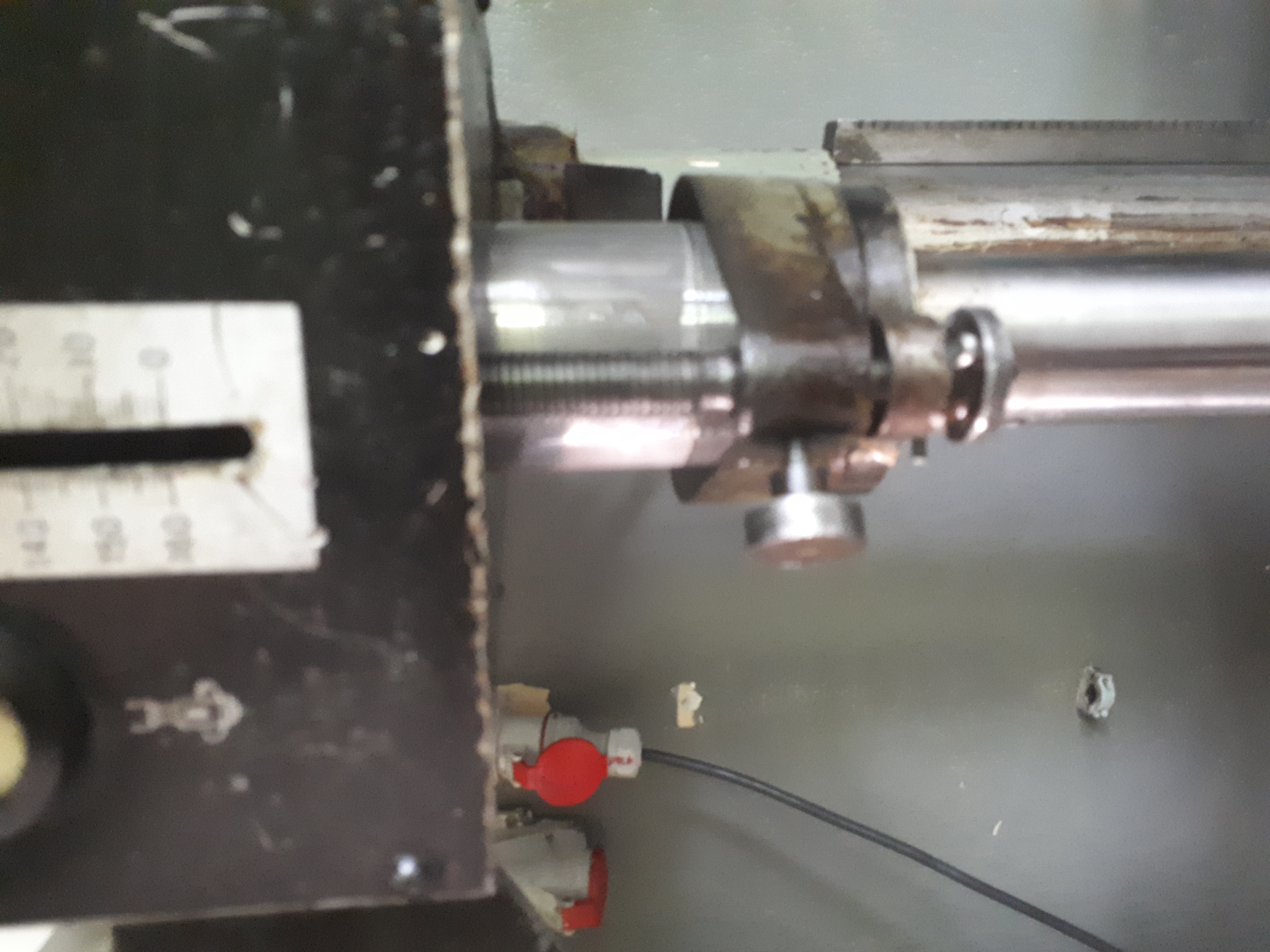

Děkuji. Mohl bych ještě poprosit o fotky z více úhlu a o fotku jak je řešeno zacvaknutí strojního posuvu pod víčkem a ještě fotku hrušky pod hlavou. Děkuji.

Když by to nikdo neměl, tak ji budu tak za 14 dní dělat, až dodělám brusku, tak to rozfotím zase celý, budu jí dělat komplet, mám vyramovaný zuby v převodovce a tak, v podstatě tam nejde nic :D jako vždycky.

To by bylo super. Já na ní mám uražený spodek hlavy jak je doraz tak to musím nějak zrepasnout. A jelikož nevím jak to vypadalo originál protože ten kus litiny k tomu nemám tak bych to potřeboval vidět. Diky

Už nie som na dielni,zajtra ak nezabudnem tak nirčo odfotím

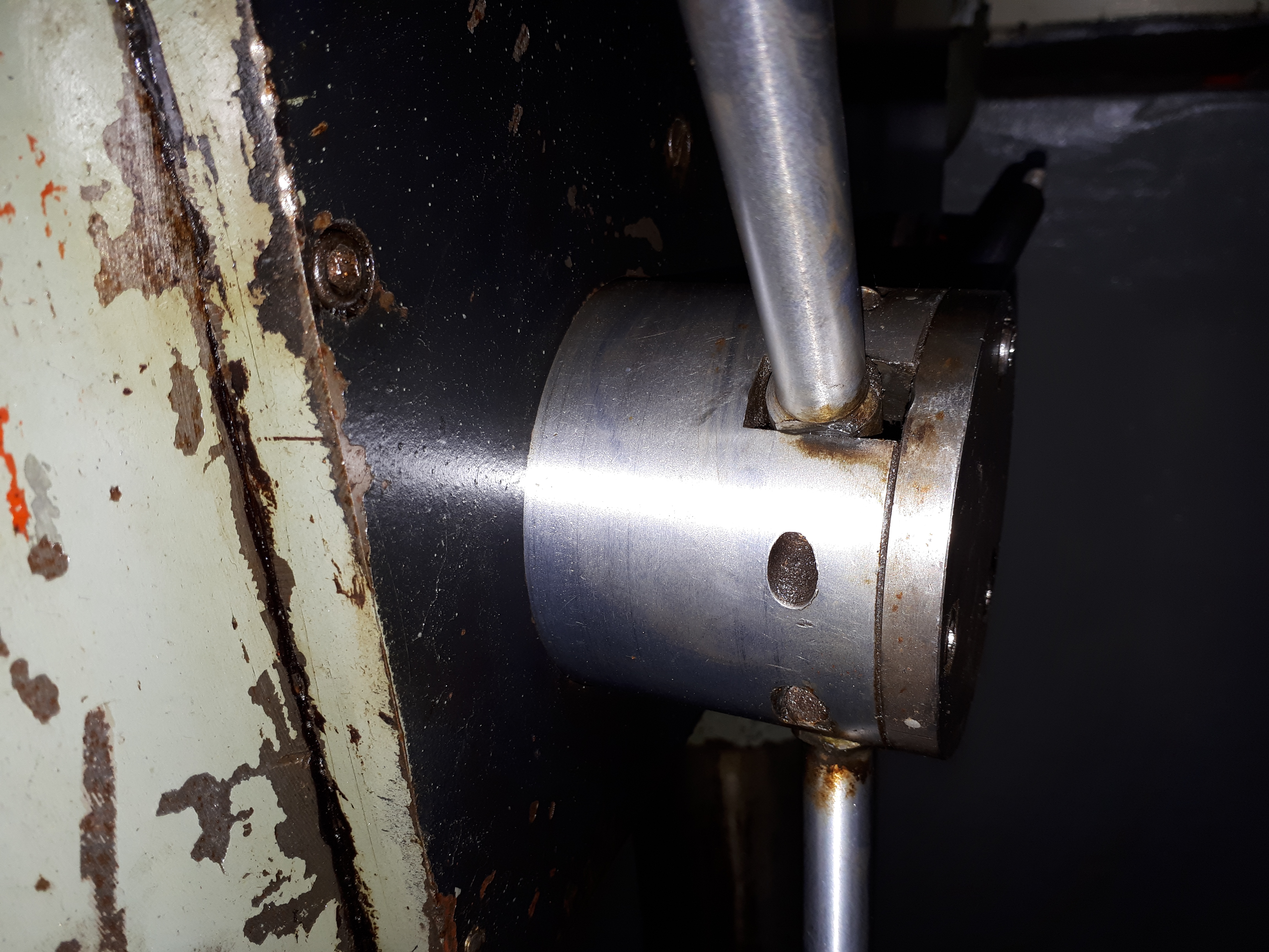

Díky. A fotka víčka na zacvaknutí posuvu?

Neviem ktoré víčko mysliš?

To co zakrývá páky na posuv. Já tam mám jen plechové víčko které zabraňovalo zařadit strojní posuv. Až přijedu z montáže tak to kdyžtak nafotím co přesně potřebuji.

Tak jsme se pochopili co myslím. Ale potřeboval bych ho vyfotit odmontované z vnitřní strany. Jsou tam nějaké domky s pružinami nebo tak?

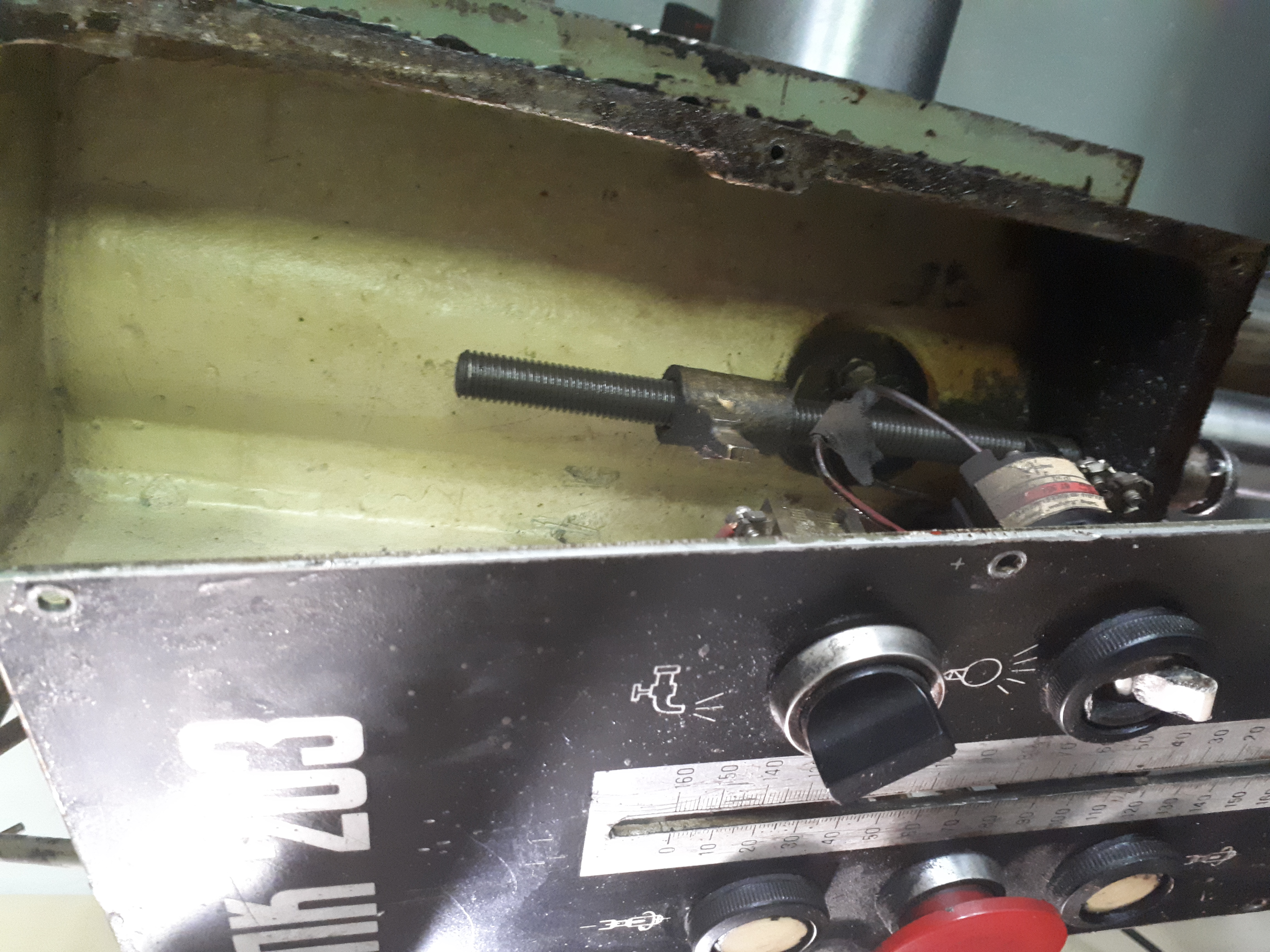

zdravim davam do kupy jednu nk203...dotaz copak je tam za žarovku naka spešl ? -osvetleni stroje...

ssmak3050 píše: 30. 4. 2021, 4:32 zdravim davam do kupy jednu nk203...dotaz copak je tam za žarovku naka spešl ? -osvetleni stroje...
Tak za prvé není to NK203 ale PK203 (Bulharská - azbuka). Žárovka 24V patice E27.
