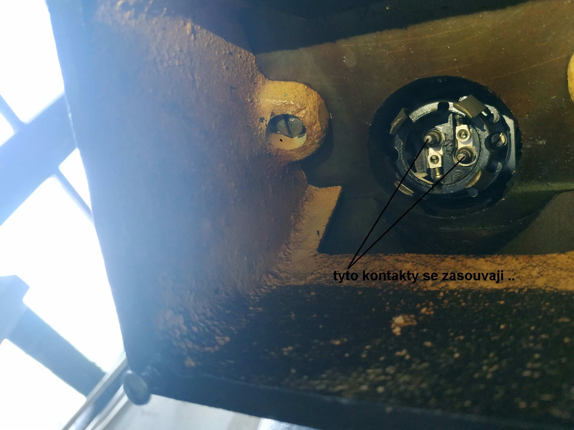

Zdravím lidi. Nebyl by z vás tady někdo tak ochotný aby mi vyfotil nk203 s odklopením čelním krytem. Potřebuji vědět jak je tam řešeno vodítko dorazu koupil jsem vrtačku a musím si ji opravit. Díky.
