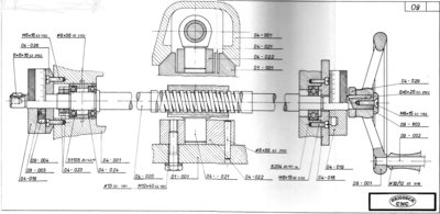

S váhou problém nemám, "kočka" zvedla celou brusku z káry, tak zvedne i samotné saně :-). Spíš mi šlo o to, jak je tam přichycena matice pro příčný posuv. Zespoda tam jsou v předpokládaném místě matice vidět dvě hlavy šroubů, tak nevím, jestli se předtím musí demontovat nebo ne. Při demontáži předpokládám že s podélným stolem dojedu do krajní polohy, pak se podle mne nechá vyklonit z vodícího ložiska a jistící drážky a sundat. No a potom si nejsem jistý, jak se pustit do těch příčných saní. Mám trochu obavu, aby jsem neohnul šroub posuvu.

Ale ví, na matce je culík, kterej je zastrčenej do díry v té desco, co píšeš.

Dík za radu, teď už jsem klidnější a můžu se pustit do rozebírání. Takže to postupně všechno uvážu na hupcuk a půjde to kolmo nahoru :-). Předpokládám, že příčné saně nebudou potřebovat žádnou repasi, že toho nemají moc nachozeného. Takže je překontroluju, brusku dám do laku a půjdou zpět.

Napřed bych vyndal šroub, aby ta matka zůstala jak je, lepší se to bude dávat z5.

a máš nějaký vyzkoušený postup na vyndání šroubu, nebo se na to nechá lehce přijít při rozebírání. Občas totiž narazím na nějakou vychytávku, že na správný postup přijdu, až když něco z...vím

Není tam žádná vychytávka
