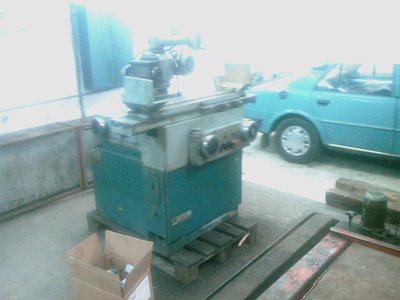

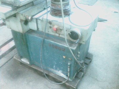

Tak jsem nakonec tento Pá koupil 3M642. Do přílohy jsem dal několik fotek už od nás. Bohužel nejsou zrovna nejlepší, protože jsem to fotil jiným telefonem (u toho původního mi nějak blbne SD karta na kterou jsem to ukládal a do hlavní paměti se mi to nechce cpát z kapacitních důvodů) a nevím proč pořád mi nějak strašně přesvětluje osvětlené plochy a celkově je to nějak nekvalitní. Několik podstatných technických detailů:
- Hmotnost bez příslušenství je 1,3t. To je hodně zajímavé, protože např. BPH 20 má s normálním příslušenstvím 1,38t.

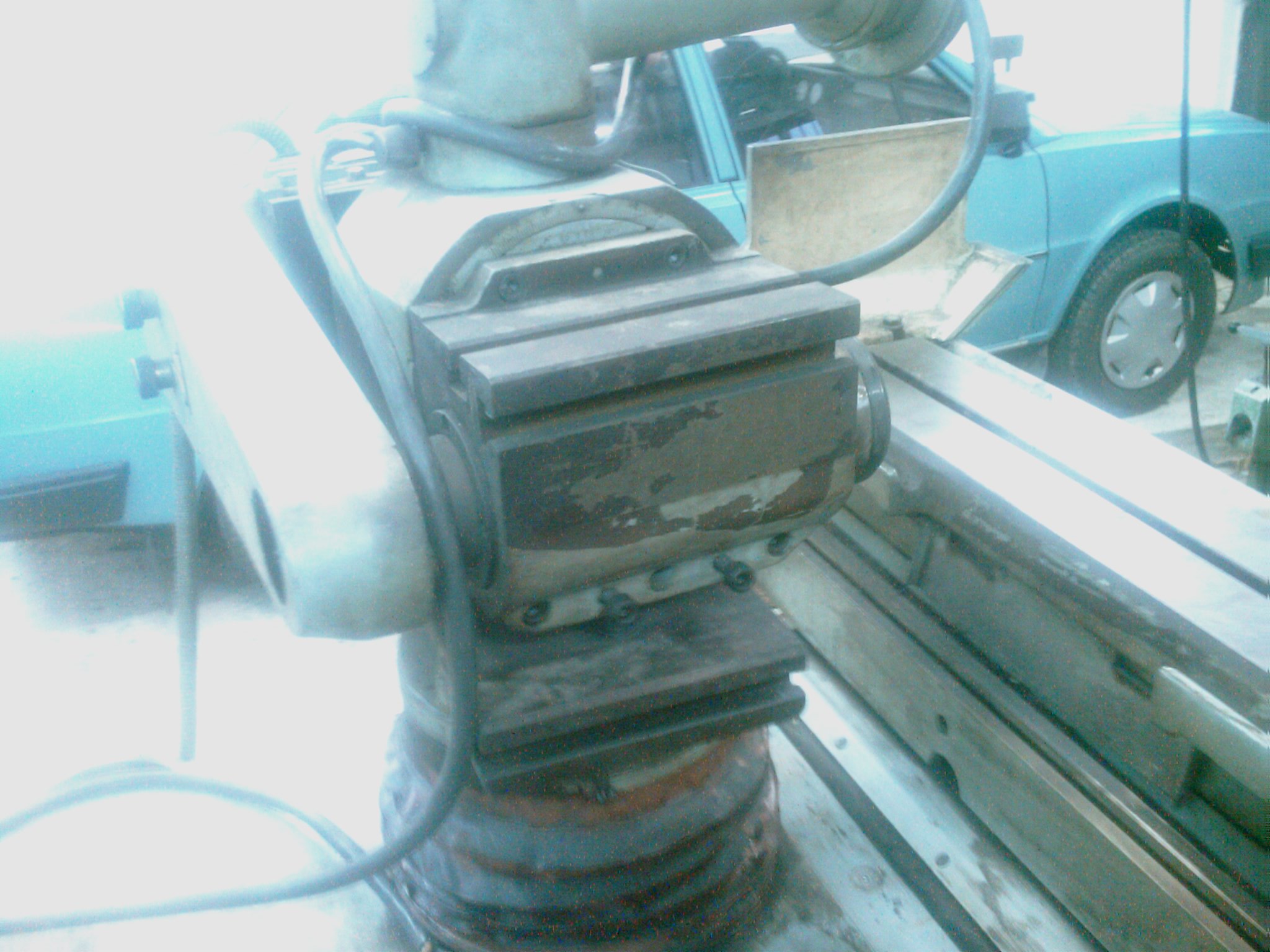

- Brusné vřeteno má MK4.

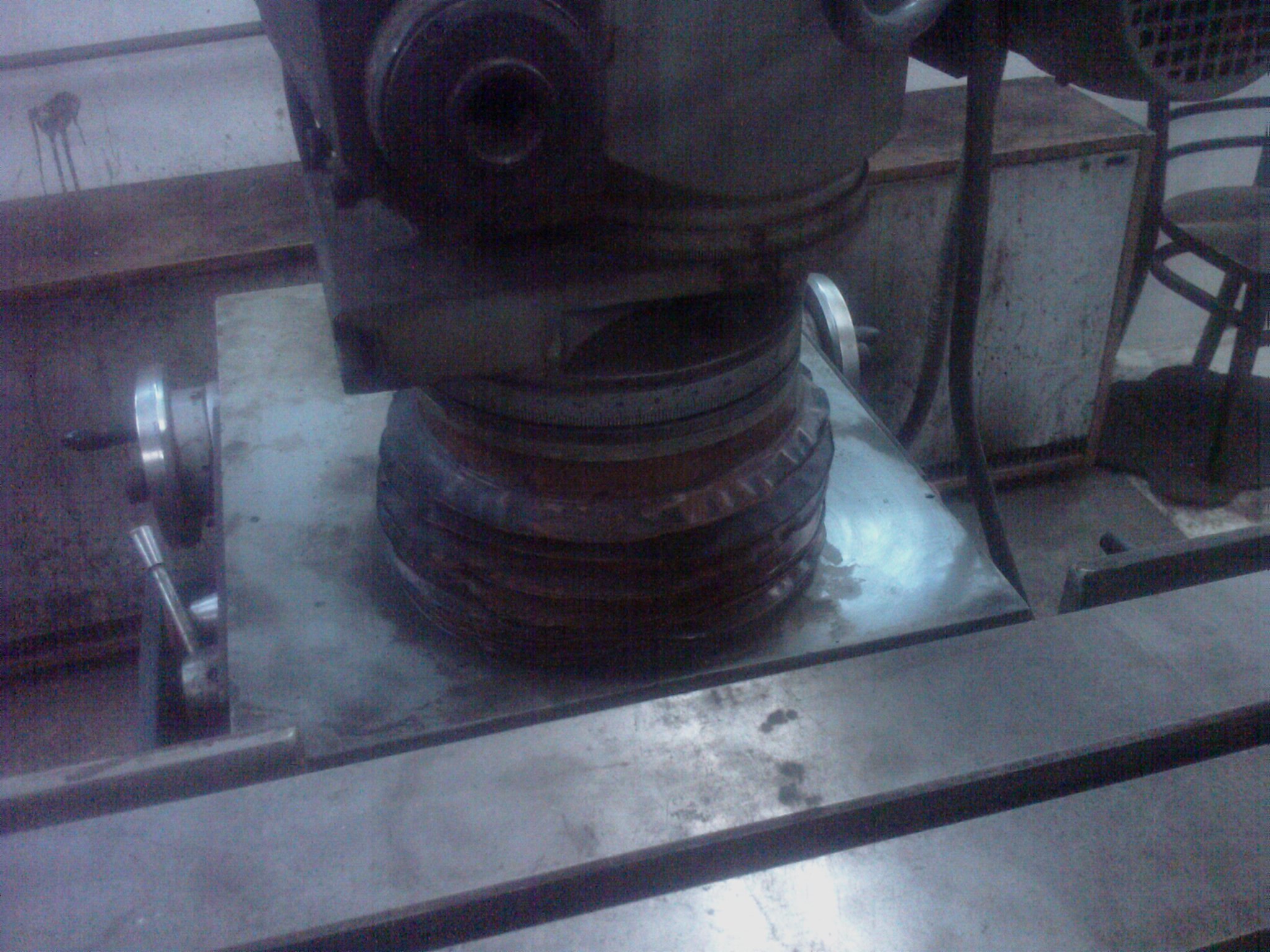

- Příčný posuv se realizuje že jezdí celý zadek i se sloupem na rozdíl od BN 102 kde jezdí stůl.
- Jak podélný tak příčný posuv je realizován jako velká lineární ložiska. Tj. nejsou to kluzná vedení.

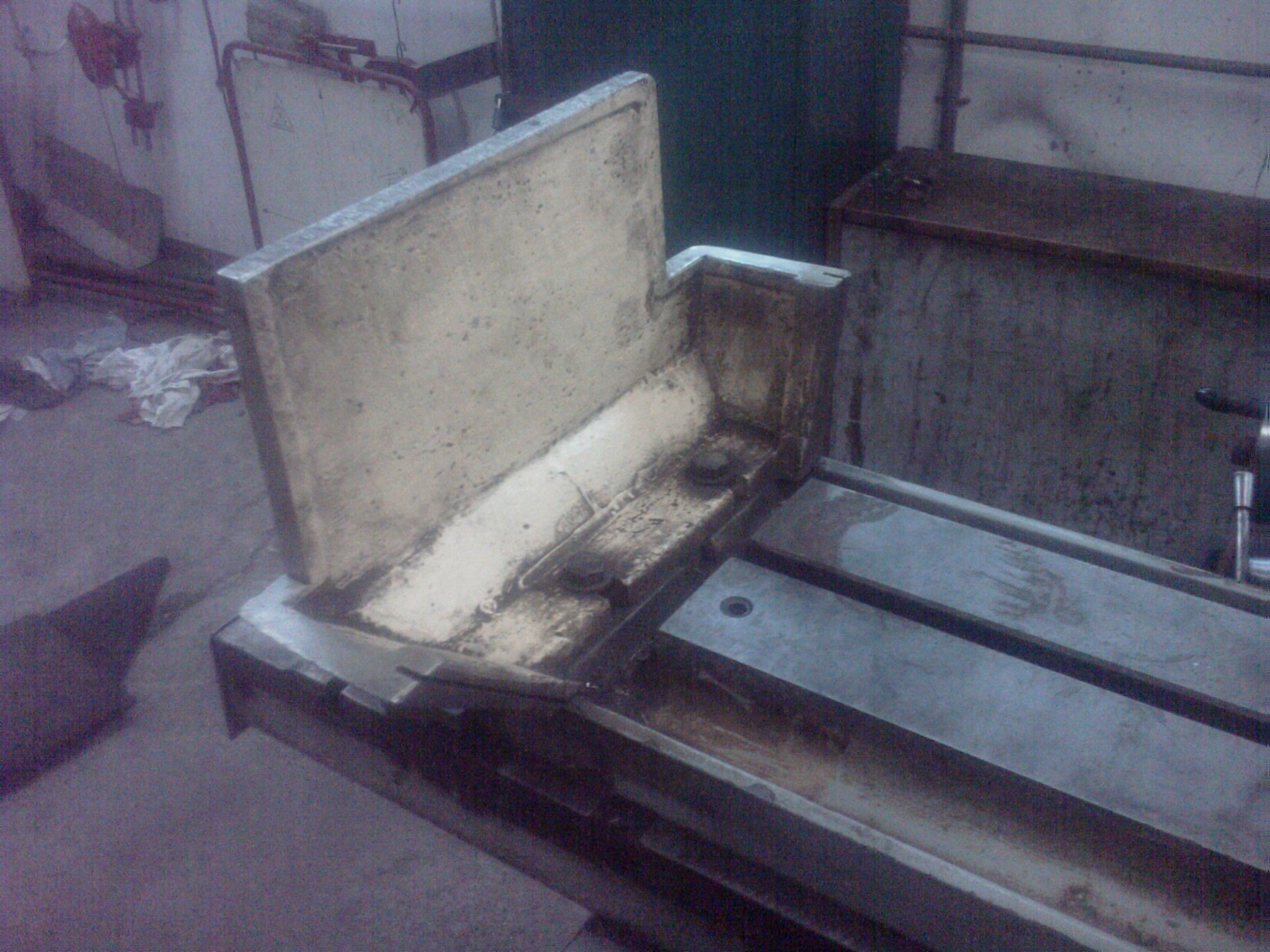

- Upozorňuju, že ty štíty, co jsou na obou koncích stolu, jsou cca 10mm silná litina. Původně jsem si podle fotek mysle, že to je jen z plechu. Kdyby se náhodou uvolnil z magnetu obrobek, tak toto nemá šanci prostřelit.
- Zdvih se ovládá takovou tou klikou na sloupem. Ta se dá libovolně natočit do směru jak člověk potřebuje,
- Zdvih se dá na hrubo dělat i motoricky. Tuším, že minimálně BN 102 C to má taky.
- Na fotkách to moc vidět není, ale stůl má vyřešené sběrné kanálky na chladící kapalinu. Mezi štíty lze pak i zasunout plechy, takže pak vlastně vznikne taková vana. BN 102 tuším toto řešené vůbec nemá a přijde mi že vše steče na podlahu.
- Rychlosti vřetene jsou celkem 4 – 2 se realizují přepínáním motoru a pak se to dělí ještě přehozením řemene. Rozsah je 2240 – 6300 /min.

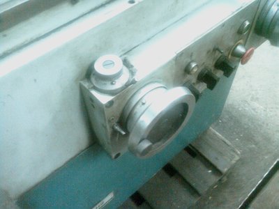

- Jedinou vadou na kráse je, že rozsahy posuvů jsou menší než u BN 102. Podílný je 400 (BN 102 má 550), příčný 230 (BN 102 má 250) a svislý jen 250 (BN 102 má 350). Zajímavé je, že u podélného posuvu je na ovládacím kole stupnice a přes převod je možný rychlý posuv a pomalý.
- Funkcionality jsou stejné jako BN 102 (tj. natáčecí stůl atd.).
Budu k tomu muset sehnat příslušenství. Především trny, kryty kotoučů, koníky, pracovní vřeteno a k němu pohon, hydrauliku, chlazení, odsávání, rameno na vnitřní broušení. Hodil by se i takový ten svěrák jako je u BN 102 a přípravek na broušení rádiusů. Kdybyste někdo o něčem věděl, určitě dejte vědět.
Bruska delší dobu nepracovala, takže je taková zapatlaná zaschlým olejem a bude to chtít vyčistit. Někde je ještě konservační vosk, protože prý se s ní nikdy moc nedělalo.

Ještě mě napadá - máte někdo na nástrojové brusce podobné konstrukce digitální odměřování? Zdvih brusného vřetene má dílky po 5um, nicméně rozteč je dostatečná na to aby kdybych měl digitální odečítání s přesností 1um abych to po 1um byl schopen stavět. Nějak teď ale nevidím jak to tam namontovat.

ale pozeram na tie fotky ono k tej bruske čo mam ja su dve vretena a pravdepodobne aj k tvojej by mali byť a podla tej fotky tam maš to kratšie podla toho kolko ti trči vonku idem ti to odfotiť nech maš predstavu očom pišem..maš aj papiere k mašine? ja mam len prve stranky mi chybaju ..
sustruh sv18 ,vrtačka

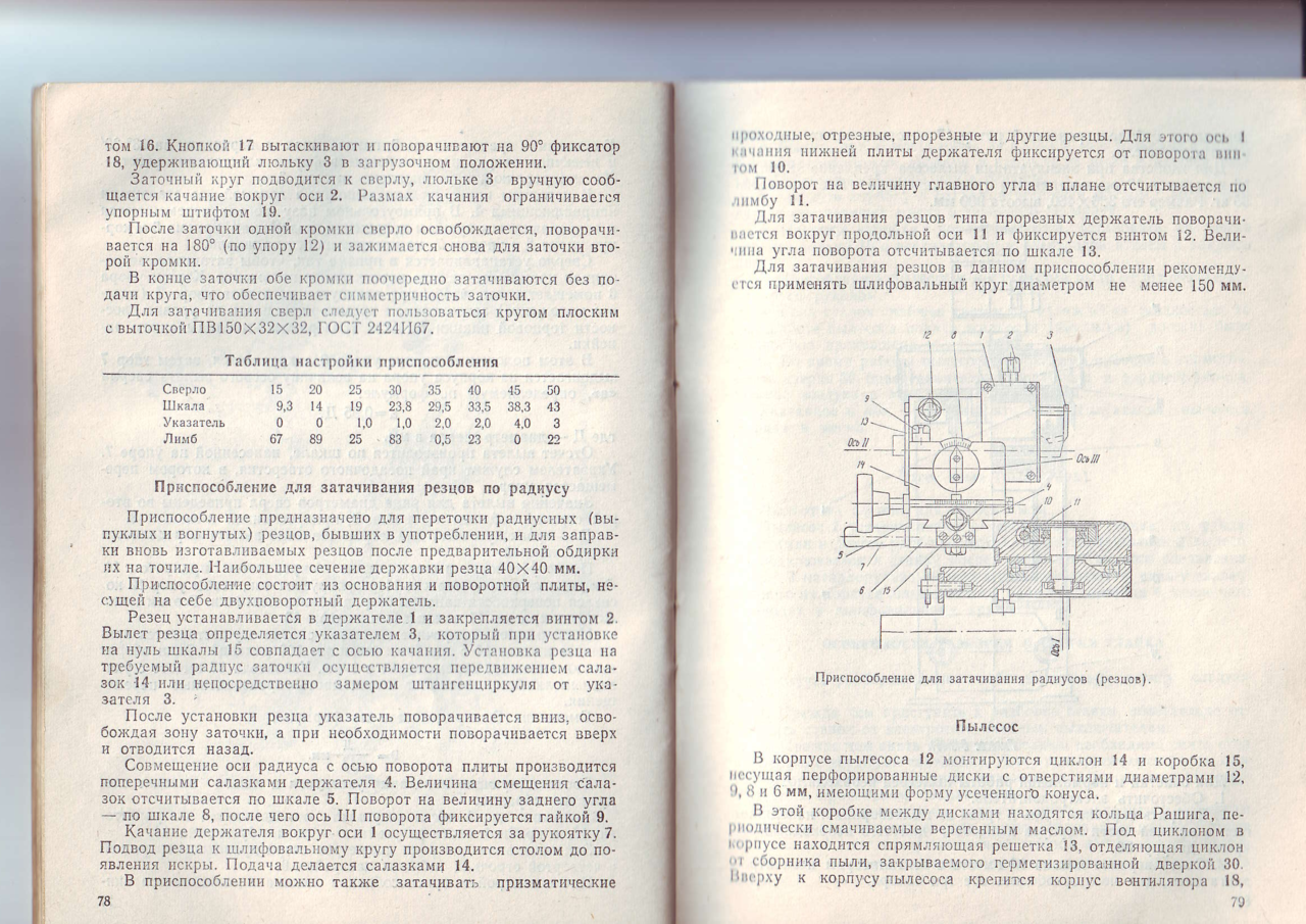

Na to s vřetenem jsem se chtěl právě zeptat. Otázka, jestli to nebylo jenom u těch 3E, protože v manuálu o tom nic není. Ale je fakt, že jsem ho studoval jen zevrubně. Původní papírový nemam, jen jsem našel http://honzahorka.rajce.idnes.cz/Nastro ... 642_Ruska/" onclick="window.open(this.href);return false; Chce to ten papírový, protože tam jsou pěkné výkresy na několik stránek.
Nouzově to zatím můžu řešit vytočením celé hlavy tím excentrem a použít dlouhý trn. Horší, něž u BN 102 to snad nebude, a tím že je to MK4 tak by to mohlo být tužší.

To by sa trebalo opytať niekoho kto ma 3M642- ku či su k tomu dve vretená alebo jedno ..ked tam mam dlhšie vreteno dam predlženu hriadelku tak mi kotúč dôjde skoro až za stôl samozrejme musim ešte pootočiť stlpom....http://mihaylovka.zap.olx.ua/obyavlenie ... aGCan.html" onclick="window.open(this.href);return false;
