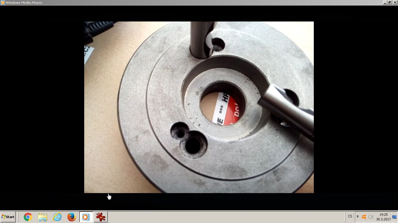

tak mi dosla priruba od werca a zadna slava nejni brousena a jeste misto 6 imbusu tam byly 5 tak ze se cepy pootacely a spatne se zajistovaly.
hlavne ze na strankach maji krasne brousenou prirubu.
Tak jsem ji supem poslal naspatek.
Potom jsem se odvazil napsat do tosu a dovozci Bizona.
A ta cena oproti vercu zhruba podobna ale kvalita nekde jinde.
Pro pobaveni fotka priruby co prisla.
Takhle by mela priruba vypadat
https://www.primadilna.cz/Warco-priruba ... -d3132.htm" onclick="window.open(this.href);return false;
prislo toto
