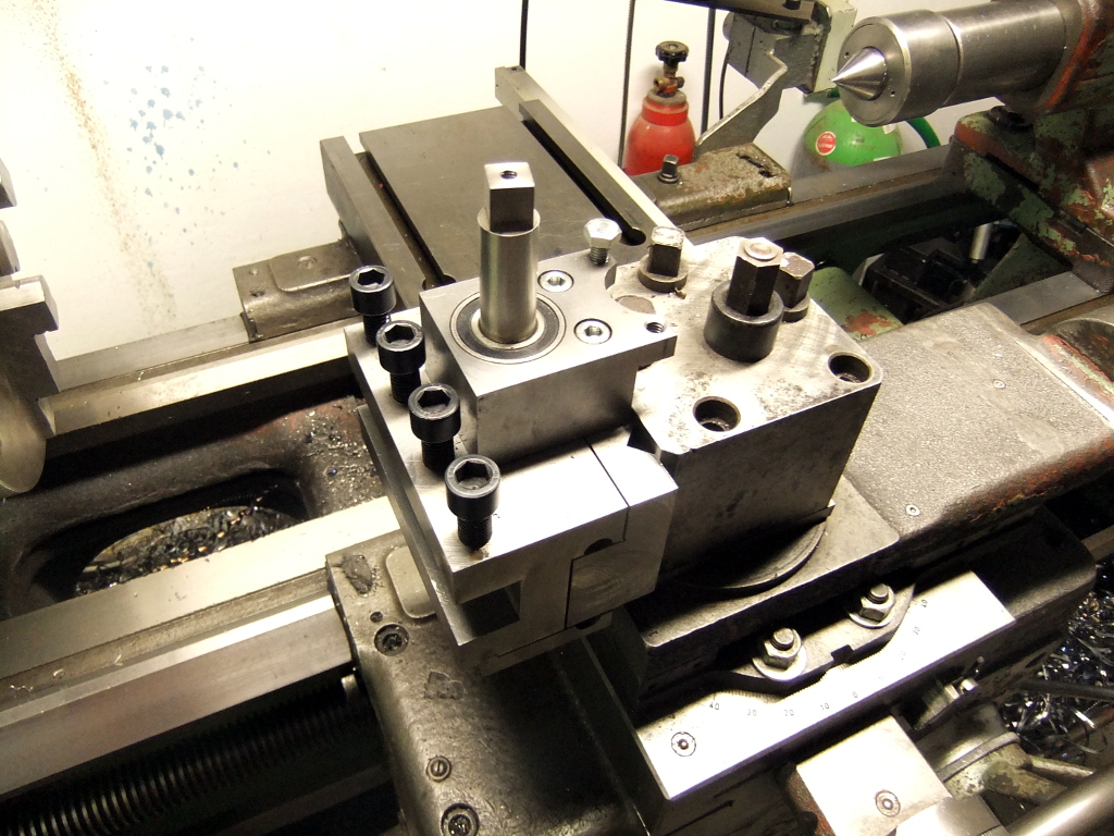

Jasny chapu. Kazdopadne to mas pekne udelane. Kdyz tak na to koukam nebylo by lepsi tu paku odskoku pootocit o 90stupnu po smeru hodinovych rucicek ? Pak by se nemuselo davat ruce tak blizko k obrobku.... Popripade kdyz se dela blizko univerzaly nehroznehrozil by kontakt prstu s paknami univerzaly. Nebo takhle tam ma nejaky hlubsi smysl ?

Máš to fakt pěkný. Já když se vracim na začátek závitu tak si rovnou najedu těsně nad vnější průměr a po odjetí do startovní pozice dojedu noniem na nulu a přidám původní plus novou hloubku třísky. Jednak to šetří čas a nestane se ti pak že bys lovil jestli nejsi o otáčku špatně. Samozřejmě si musim pamatovat jakou hloubku třísky jsem jel, což ty s přípravkem nemusíš.

Když máš pořádnej soustruh a stoupání šroubu třeba 4 mm, tak to není až takovej problém. Já jsem dělal nové posuvové šrouby ke svému soustruhu a to několikrát a šlo mě o to aby to bylo co nejlepší a tak jsem bral malou třísku a to je pak docela blbárna. A protože mě stále napadají nějaká vylepšení, tak jsem se rozhodl udělat zmíněný přípravek a jako každá věc, má i tento svoje omezení. Nad pákou jsem nějakou dobu váhal. Praxe ukáže nedostatky a páčka se dá vyměnit za jinou, jinak vyhlou a pod.

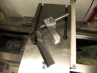

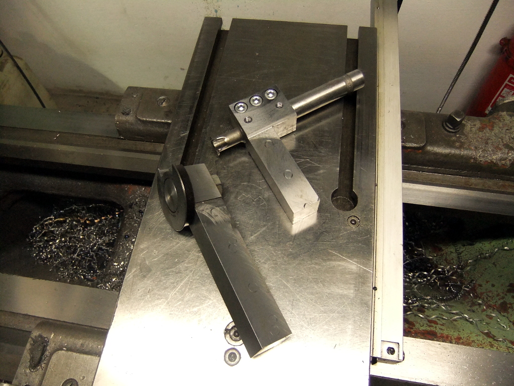

Odjizdak ze zavitu jsem si taky delal. Ale chtel jsem ho pouzivat i pro vnitrni diry. Resil jsem to takto:
Mam do nej udelane nozove drzaky. Pro kotoucovy nuz jak vnejsi, tak i vnitrni.
