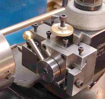

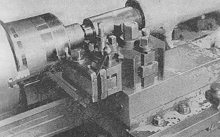

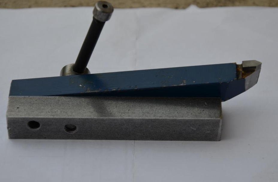

chtěl bych se zeptat, jestli nevíte, jestli se dá někde sehnat přípravek na soustruh pro rychlé odjetí ze závitu. Je to něco podobného, jako má SV18, jen tohle se upíná do nožovky a do toho až jde nůž/plátek. Přikládám obrázek z Příručky pro soustružníky.

celkem pravidelně se to objevuje na aukru, asi nějakej místní hobby výrobce.. ale nemám to a ani nevím jakej prodejce.. ale třeba ti to pomůže

Díky, našel jsem. Tady tedy nůž neodjede, ale jen se přizvedne. Tohle by se určitě dalo zbastlit i v domácích podmínkách.

tohle taky ale bejvá tam i takovej jinej mechanismus..

Na tohle bych se přišel podívat, jak se ten nůž, když bude v tahu zvedne. :D Musí tam být zápich na konci, ale pokud je zápich nežádoucí, tak je to nanic.

Nejsem si přesně jistý, jak je tohle uděláno, ale pokud je tam excentr, tak se to nejspíš nejen zvedne, ale i to trochu popojede zpátky, ne?

No to u toho provedení zřejmě nijak odjet nemůže, protože ten excentr je v té páce, ale ten čep na kterém se to otáčí je kruhový a otvor v noži taky kruhový, takže to odjet nemůže. Když blíže prohlídneš obrázky co jsou na Aukru, tak je i jasně vidět, že zadní konec závitového nože je délkově ve stejné poloze, oproti druhé části přípravku, takže to bude tak jak píše "Origosch".

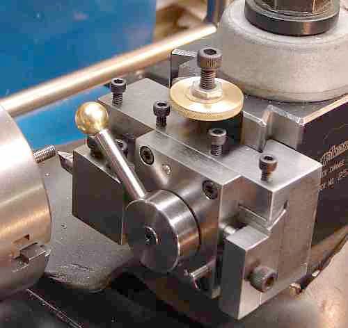

Toto je velice pěkné...

Pravda, tak to je potom jednoúčelovka, což mi je celkem na nic. To co postoval expertdb vypadá dobře, jen škoda, že to není do normální nožovky. Tězko říct, jestli by to šlo přemontovat na hranol.

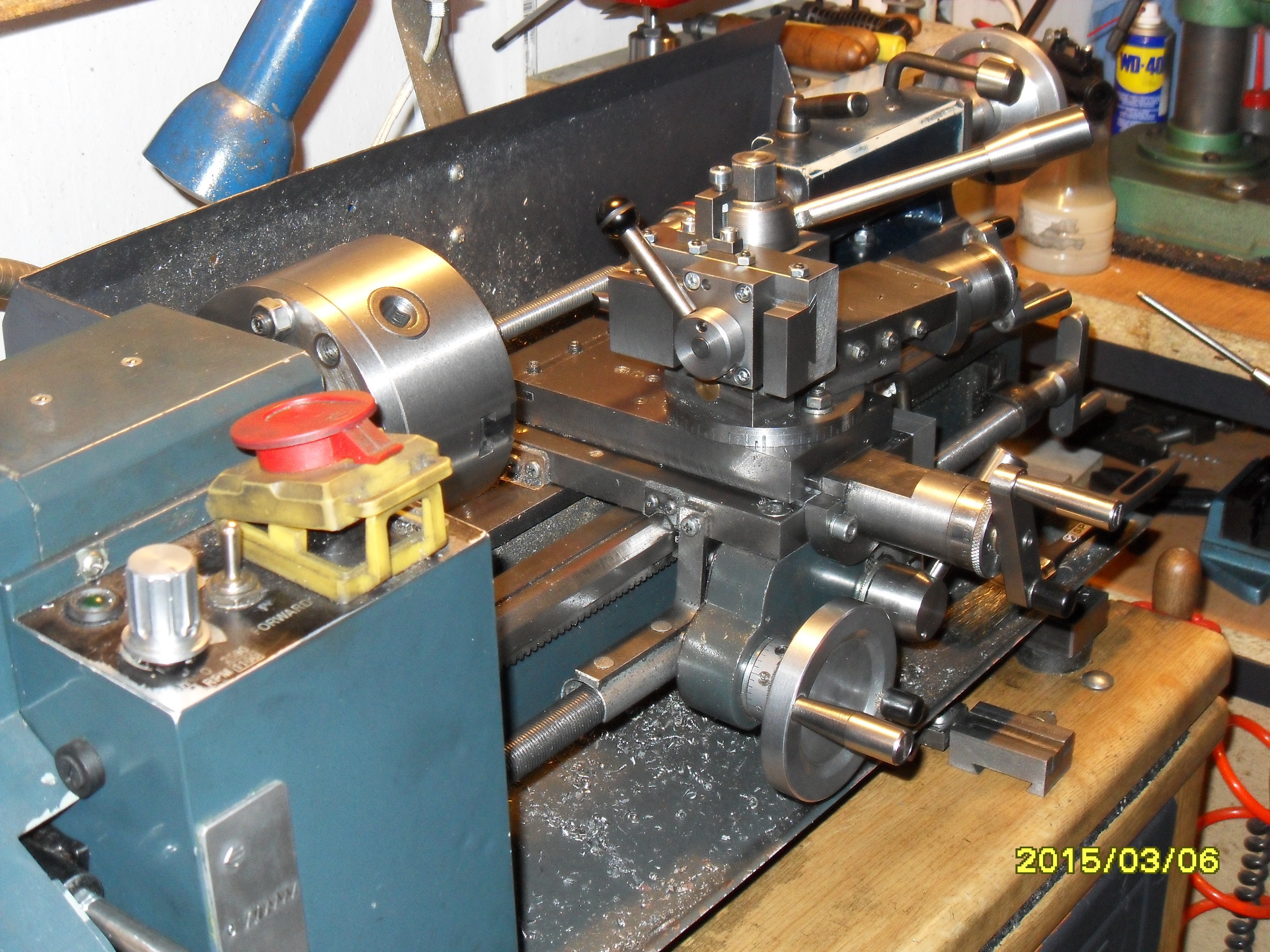

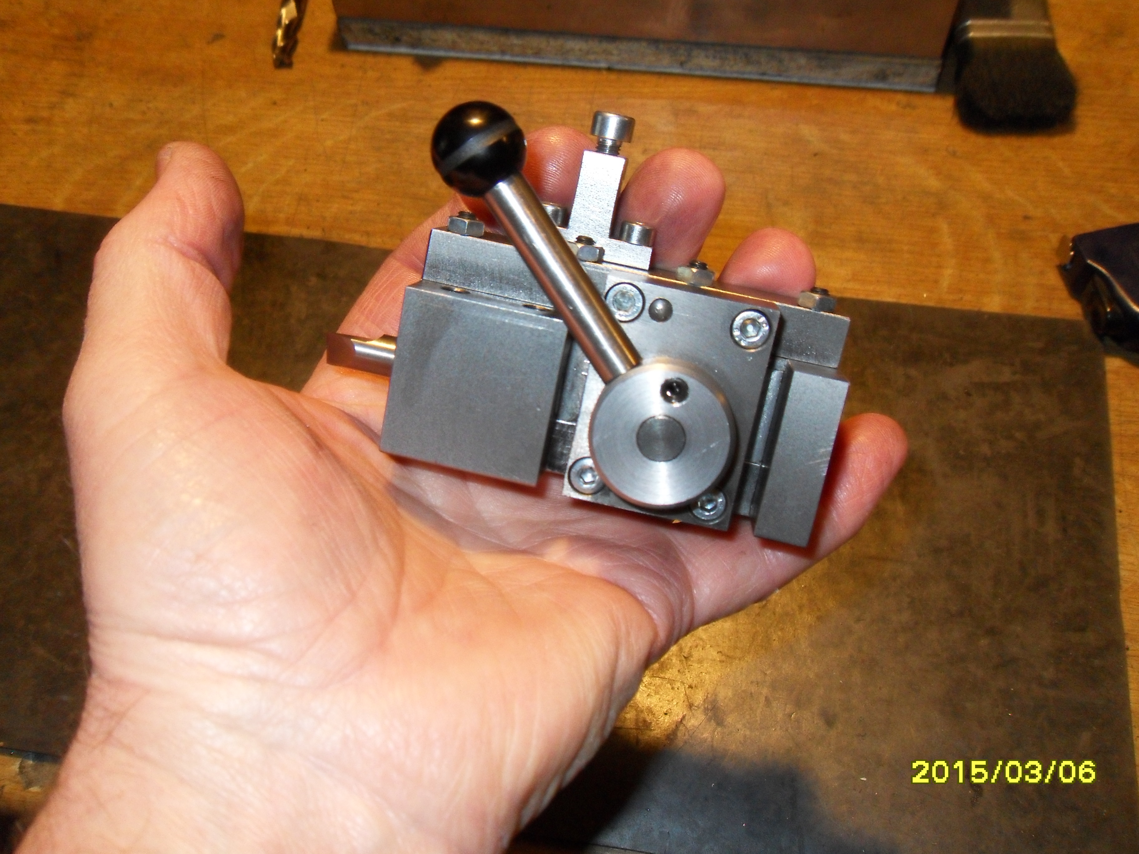

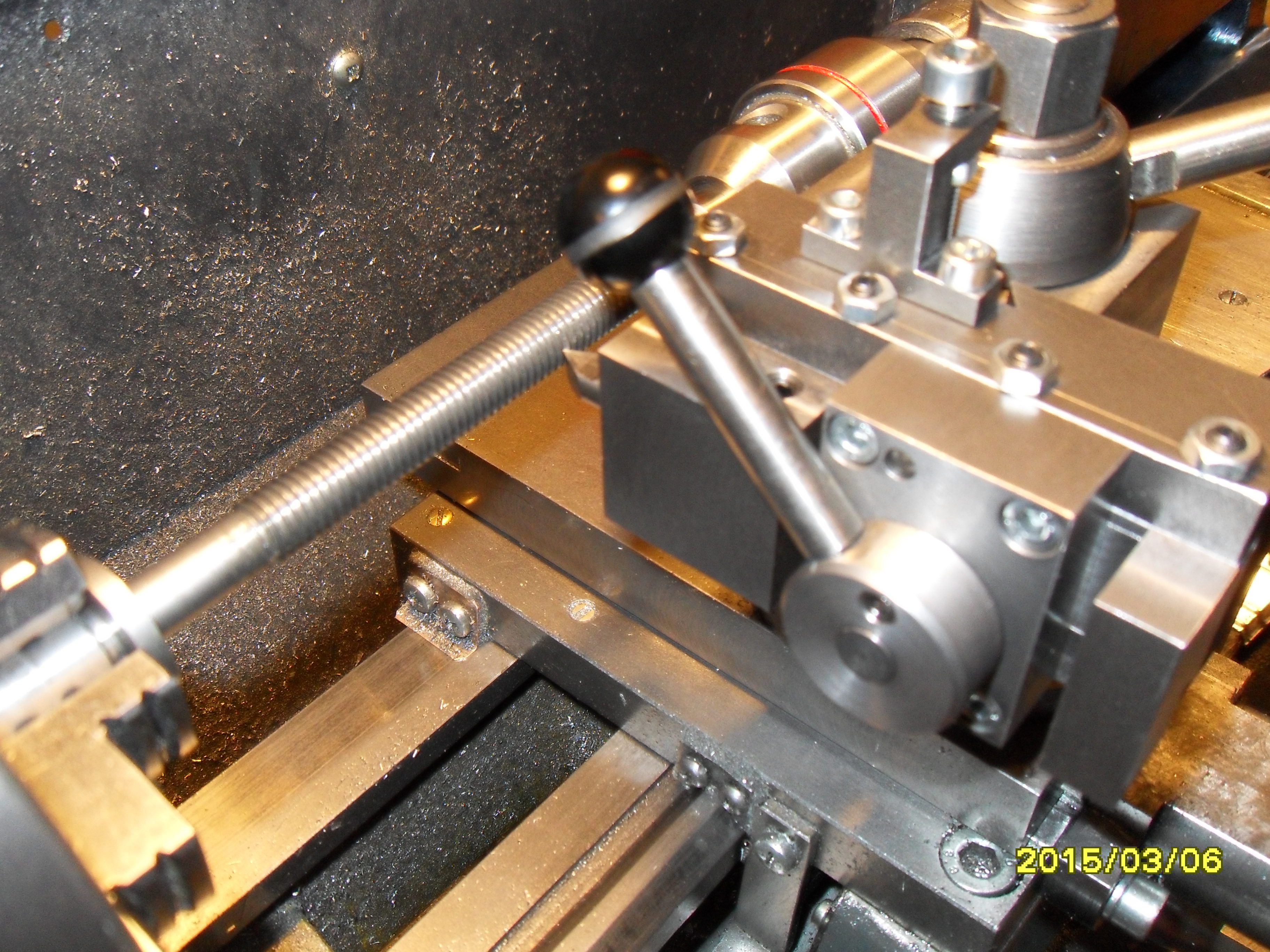

Tak jsem si to také zkusil vyrobit a musím říct, že soustružit vnější závit je přímo radost! :D

Také se dá otočit pomocný suport, dát ho na doraz a odjíždět s ním. Není to tak elegantní, ty kličky se pletou, ale je to bez práce.

Ten přípravek je velký pomocník pro malé soustruhy, které mají stoupání šroubu na příčném suportu 1 mm. Při výrobě závitu s větším stoupáním jsem se musel vracet (odjíždět) i 2 otáčky a to už člověk zapomíná, kde se vlastně původně nacházel a to mám přehledné noniusy od Tumlíka.

Krasna pracicka. Byl by nejaky planek ci nacrt na papiru, nebo to byla tvorba primo v dilne z hlavy rovnou do reality ? Jinak opravdu to mas hezky udelane.

Nejdřív jsem to dlouho studoval na webu a pak jsem si stanovil základní rozměry tj. délku a výšku. Přípravek byl vymyšlen v roce 1938 a o dva roky později patentován. Proto nejsou asi dostupné výkresy a tak je na každém, aby se s tím popasoval sám. Používám rychloupínací držák, tak některé rozměry jsou dané a ostatní je improvizace.
