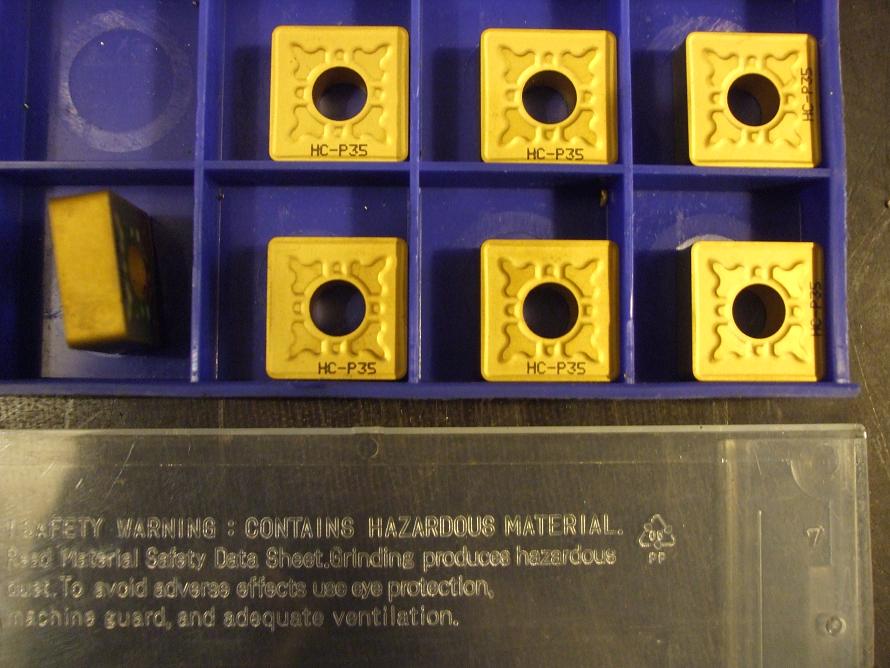

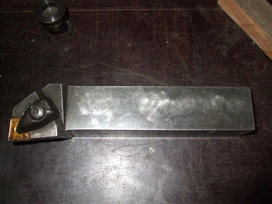

Pýtať sa môžeš ďalej, je to vela odborníkov, ktorí ti bez problemov poradia. Je jasné že škola ti dá veľa teórie, no s praxou a s tým súvisicimi otázkami je to horšie. Nikto múdry z neba nespadol, a tým že sa zaujímaš priamo o obrábanie je len dobre. K tvojim otázkam- všeobecne čím masívnejší plátok, tým hrubšia práca, napr takýto plátok o sile 7 mm používam na hrubovanie, prerušovaný rez, začistenie zvarov, no nerostaneš sa s ním do rohu, ale znesie skutočne vela
Podobný na hrubovanie, ale aj do rohu používam tieto,

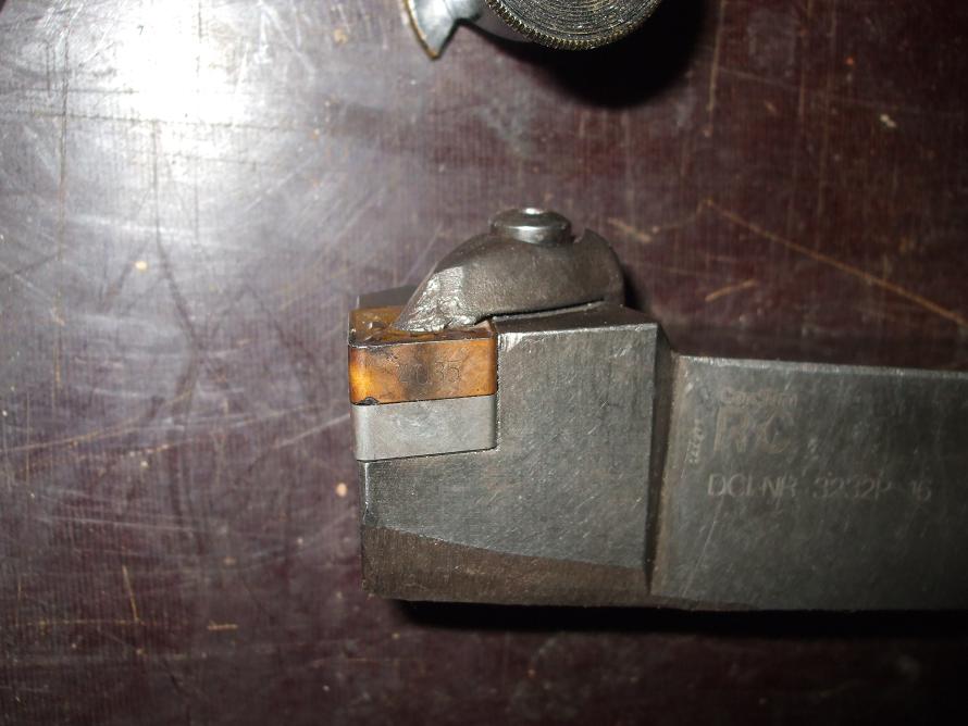

Menšie kosoštvorcové znač napr CCMT s malým rádiusom na menšie prierezy triesok a drobnejšie veci. Dôležité je aby plátok dobre sedel celou plochou na lôžku, príp na podložke, keď sa pozrieš proti svetlu, aby sa pod plátkom v štrbine nesvietilo- tam kde sú šípky
Podložka pod plátkom musí byť neporušená, a originál, a upínanie musí pritlačiť plátok pevne k lôžku, je dobré pred upnutím to vyfúkať kompresorom, ak upnutie neni pevné, plátok chveje, a ostrie dlho nevydrží
Väčšina výmenných plátkov má trochu väčší odpor pri obrábaní, ako keď si dobre nabrúsiš letovaný plátok s lamačom, tak je potrebná aj vyššia tuhosť stroja, a presnejšie uloženie vretena a suportov. To má dosť vplyv na trvanlivosť ostria a životnosť plátku.
