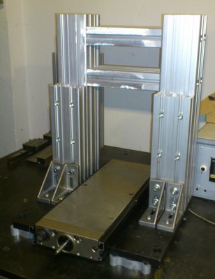

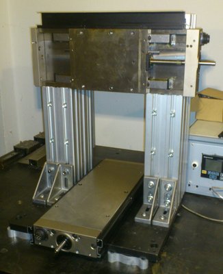

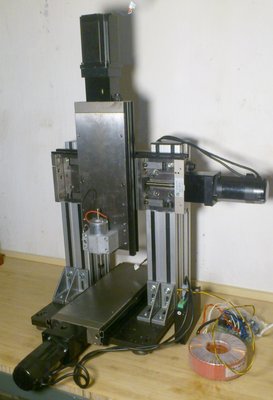

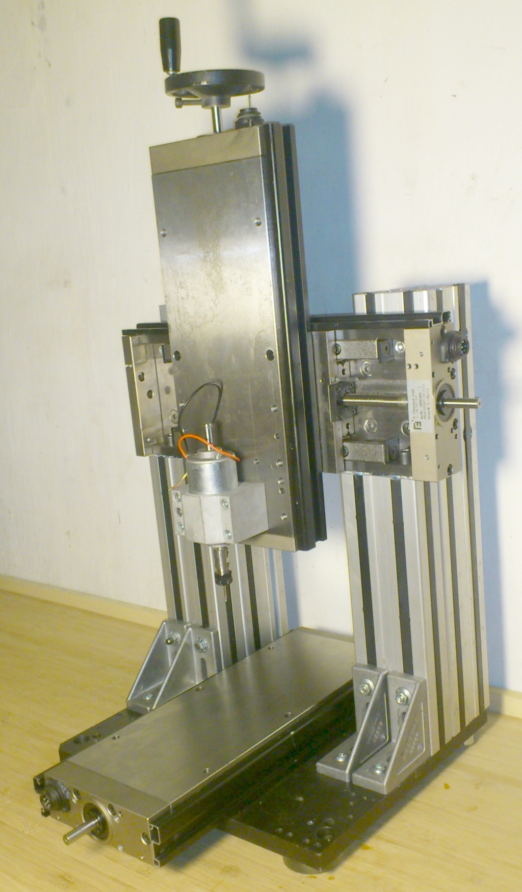

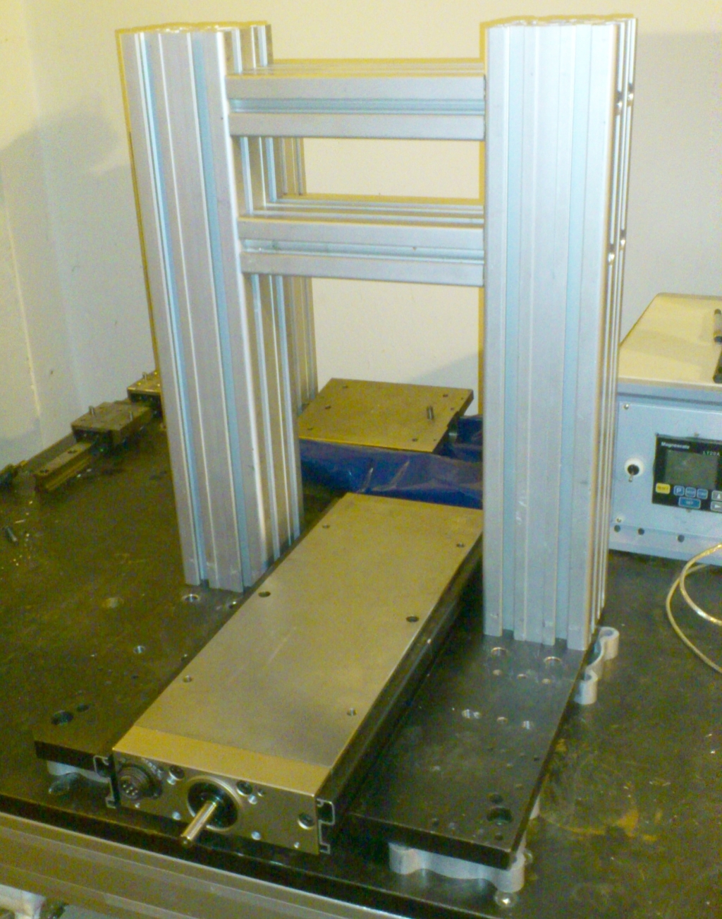

Jelikož se mě doma bezúčelě povalovaly docela pěkné věci, pokouším se z nich poskládat něco funkčního - Rýsuje se tedy mé druhé CNC dílko - DROBEČEK.
Portálek, rozjezdy XYZ 170mm na ocelových vedeních, Pohony XY serva, Z 3f krokový motor.
Použití dřevo, plasty a dural. Váha zatím kolem 60Kg. Vřeteno tam je zatím provizorní, později 2KW vodník, nebo nějaké nízkootáčkové vlastní výroby.

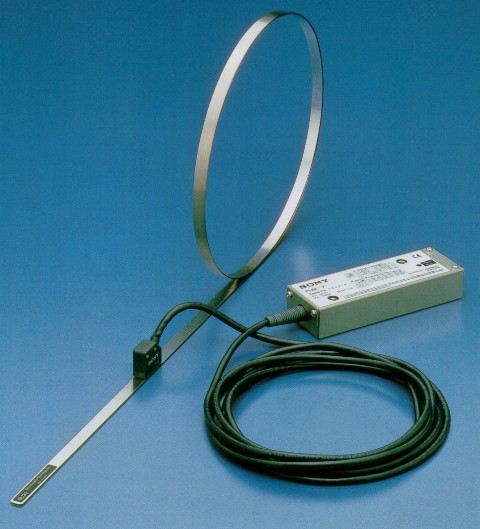

Mne zaujaly ty enkodery s magnetickým páskem - to jsou lineární ? - a odměřuješ tedy skutečnou polohu suportu, podobně jako skleněná pravítka ?

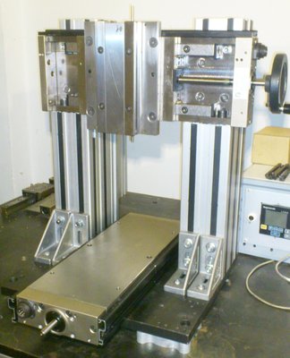

Ahoj
díky za fotky, vypadá to dobře.
Co je ta klika nad osou Z?

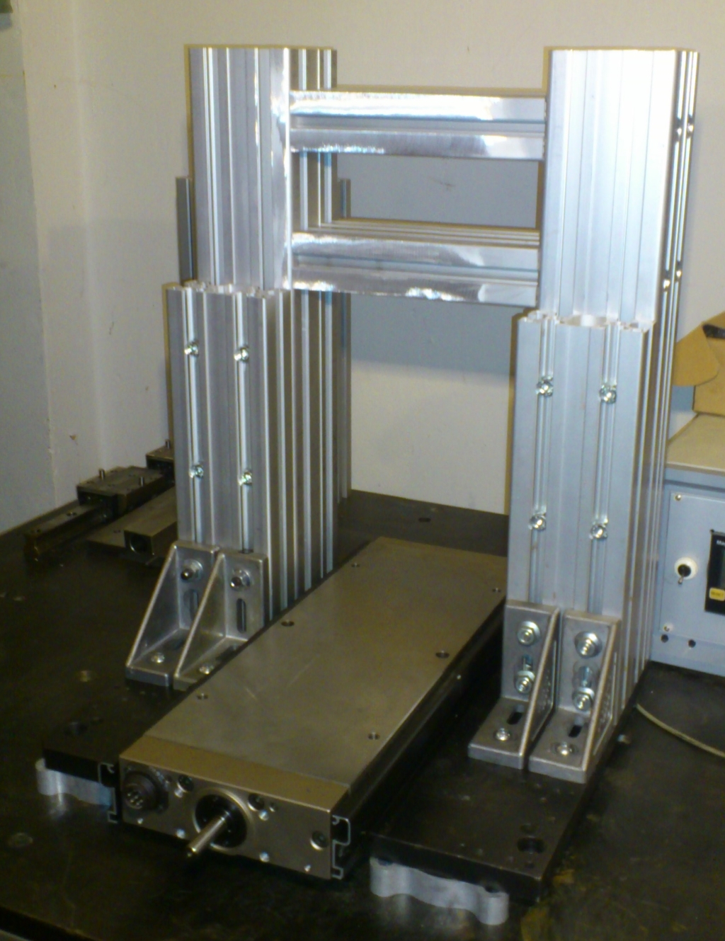

Ty úhelníky, kterými držíš portál mají zobážek pro nasazení do kolejnice profilu - tedy, alespoň ty co mám já - ten zobážek jsi na straně, kde se úhleník dotýká ocelové podložky ubrousil, nebo máš v podložce vyfrézovanou drážku?

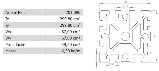

Ty hliníkové profily portálu jsou 80x80?
Díky
Díky

Snímače odměřují skutečnou polohu, hodí se výborně pro ruční práci, kdy si potřebuji něco v rychlosti obrobit a nechci zapínat počítač a vytvářet program, jelikož je snímač asi 1mm nad magnetickými pásky nemám problém ani se šponami, které se na pravítka mohou dostat, pásky jednoduše otřu hadříkem. snímače a pásky jsou profi od SONY, DRO je vlastní výroby s Arduinem UNO (myslím). Přesnost 0,01mm.doncarlos píše:Mne zaujaly ty enkodery s magnetickým páskem - to jsou lineární ? - a odměřuješ tedy skutečnou polohu suportu, podobně jako skleněná pravítka ?

klika byla provizorní, ale mrzí mě, že tam žádné nezůstaly pro možné ruční ovládání.
úhelníky měly zobáček ale ve styku s ocel. deskou jsem je vylomil. Vlastně tam jsou úhelníky spíše dekorativní. Hlavní část portálu jsou těžké profily 90x90 (chycené M16uprostřed a 4xM12na krajích), k tomu přitažený profil 45x90. Doufám, že to bude stabilní. Pokud ne, tak mám v plánu ještě z boku přidat ocelové vzpěry chycené do profilu a základní desky. Drobeček by ale měl být určený jen pro jemnou práci

frewill píše:
Můžeš hodit odkaz kdes to koupil ?
To tady asi máš mezi amatérskými mašinkami prvenství, nevzpomínám si, že by tu někdo měl přímé odměřování, mohl bys napsat více ? Jak jsou začleněny v řídícím systému ? Nejsou problémy při rychlých přejezdech ?Snímače odměřují skutečnou polohu, hodí se výborně pro ruční práci, kdy si potřebuji něco v rychlosti obrobit a nechci zapínat počítač a vytvářet program, jelikož je snímač asi 1mm nad magnetickými pásky nemám problém ani se šponami, které se na pravítka mohou dostat, pásky jednoduše otřu hadříkem. snímače a pásky jsou profi od SONY, DRO je vlastní výroby s Arduinem UNO (myslím). Přesnost 0,01mm.
frewill
- Příspěvky: 150
- Registrován: 28. 1. 2012, 2:07
To jsme si asi špatně rozumněli. Přímé odměřování mám ale pouze pro ruční práci. K řídícímu systému to zatím připojený není, ikdyž co jsem zahlédl servodrivery z CNCshopu - nejspíš mají možnost připojit signál z externího enkodéru.
Jinak odměřovací senzory a pásky 3x SONY PL81 jsem dostal od kamaráda jako funkční šrot. A načítání 3 os enkodérů řeší Arduino, klavesnice a displej za zhruba 400kč. Myslím že do rychlosti 500mm/s jsem s tím neměl problém, ale to je pouze odhad a matná vzpomínka. Moje hračka tak rychle nejezdí a ani kličkama ji tak rychle neutočím
tak jsem maximální rychlosti neřešil.
Jinak prvenství tu určitě nemám, podobné odměřování má skoro každý buď komplet z Číny nebo bastl jako já. Naposled se to řeší například na : "Systém digitálního odměřování polohy (DRO)" http://www.c-n-c.cz/viewtopic.php?f=8&t=23183" onclick="window.open(this.href);return false;

To servo na to nenapojis
To funguje trosku jinak
I kdyz teorie vypada spravna

kdysi jsem to měl v plánu, ale z neznalosti a lenosti jsem se rozhodl důvěřovat motorům a odměřování používat pro jejich kalibraci, kontrolu a polohování počátku. Ale třeba k tomu ještě někdy dojde, nebo mě někdo předběhne a nahodí návod
- Site Admin
- Příspěvky: 23476
- Bydliště: Praha
jestli pouzivas linuxcnc tak to mozna pujde pouzit pro polohovou zpetnou vazbu
