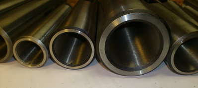

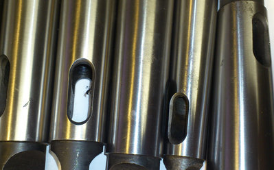

no ... já tedy spokojen nejsem :
to co mi pán dodal, je spíše nepovedená čína ... narex ani náhodou
- když pominu, že všechny trny mají na povrchu vyžraný mapy od koroze, nebo to jsou vady materiálu co se ukázaly po broušení, na některých trnech jsou dokonce uvnitř ještě špony :D
- tak hlavní problém u všech trnu je katastrofální kvalita vnitřního výbrusu, který má šílenou drsnost povrchu a u některých trnů je třeba jen do 3/4 hloubky - pak už nebylo co brousit
- přijde mi to jako zmetky, vyřazené po prvním vnitřním broušení na hrubo - dokončovací jemný vnitřní výbrus není ani u jednoho trnu
- trny v sobě (díky špatnému vnitřnímu výbrusu) skoro nedrží *a to jsem na to ještě nedal ani hodinky to bude asi překvapení č.2
... bylo to sice levný, ale je to totální šunt :evil:
ps. právě jsem zjistil, že ty trny nejsou ani pořádně zakalený - to mě fakt nasralo * ta-kovej šunt by mu v každý slušný fabrice omlátily o hlavu

Hmmm to je zklamani dnes jsem na ne koukal a jako uplny lajk jsem je zhodnotil jako dobre. Ale ted po precteni tohoto negativniho prispevku musim rict ze je to pravda mapy mam taky a vnitrni vybrus jako lajk nemohu posoudit.

takže jsem to rozbalil.. mám jich asi 8 a to samé co echt... nějaká druhá, třetí jakost.. to i ten číňan asi umí lépe..

Ty pouzdra jsou narex Bučovice, vybaloval jsem je z voskového papíru a igelitu, není pravda že nejsou zakalená, vnitřní výbrus je standartní a taky je potřeba před použitím očistit od prachu, pouzdra jsou z druhé ruky nikdo netvrdil že je to nové bezvadné zboží z obchodu a taky to nabízím za zlomkovou cenu a některým jsem přidal pouzdro navíc zdarma.

když vedle sebe položím originál narex redukci, tak kvalita vnitřního (ale i vnějšího) výbrusu se s tímto nedá vůbec srovnávat - tohle je naprostá tragédie
navíc ty tvoje redukce nemají ani pořádně odjehlenou vstupní vnitřní hranu a na vnější straně na konci je to samé - tohle když narazíš do dutiny, tak si jí poškrábeš, stejně jako kužel nástroje který budeš upínat / takový-to šunt by narex nikdy nevypustil z fabriky !!!
*na to zakalení nepotřebuju ani tvrdoměr - stačí vzít šroubovák a např. na čele sním v pohodě uděláš rýhu - to se ti u originál narexu, co má broušené i čelo, nikdy nestane
v úvodním příspěvku jsi nabízel nové narex redukce - kdybys napsal že prodáváš čínský šunt v katastrofální kvalitě, tak bych k tomu neřek ani slovo, ale taky bych to nikdy nekoupil
* tvé jednání zde nese známky klasického podvodu
