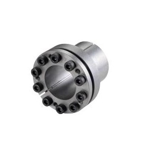

Nebo by se dalo použít tohle
Příspěvky: 9044
Příspěvek 10. 5. 2015, 7:37
s tím budeš mít problém hýbat o desetiny, setiny milimetru..když už takhle tak bych to spíš viděl v nějakém štelovacím jemném šroubu..

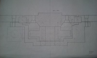

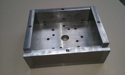

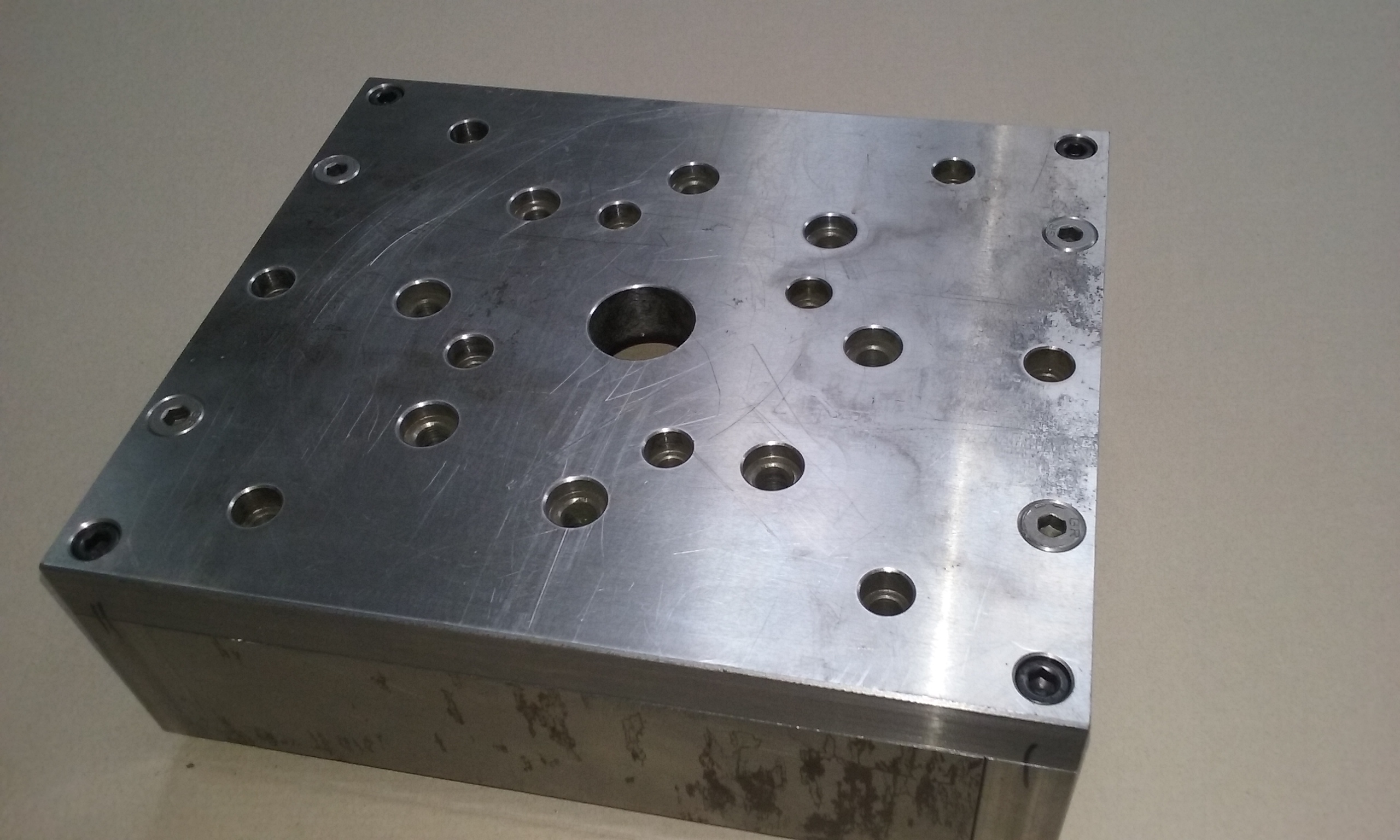

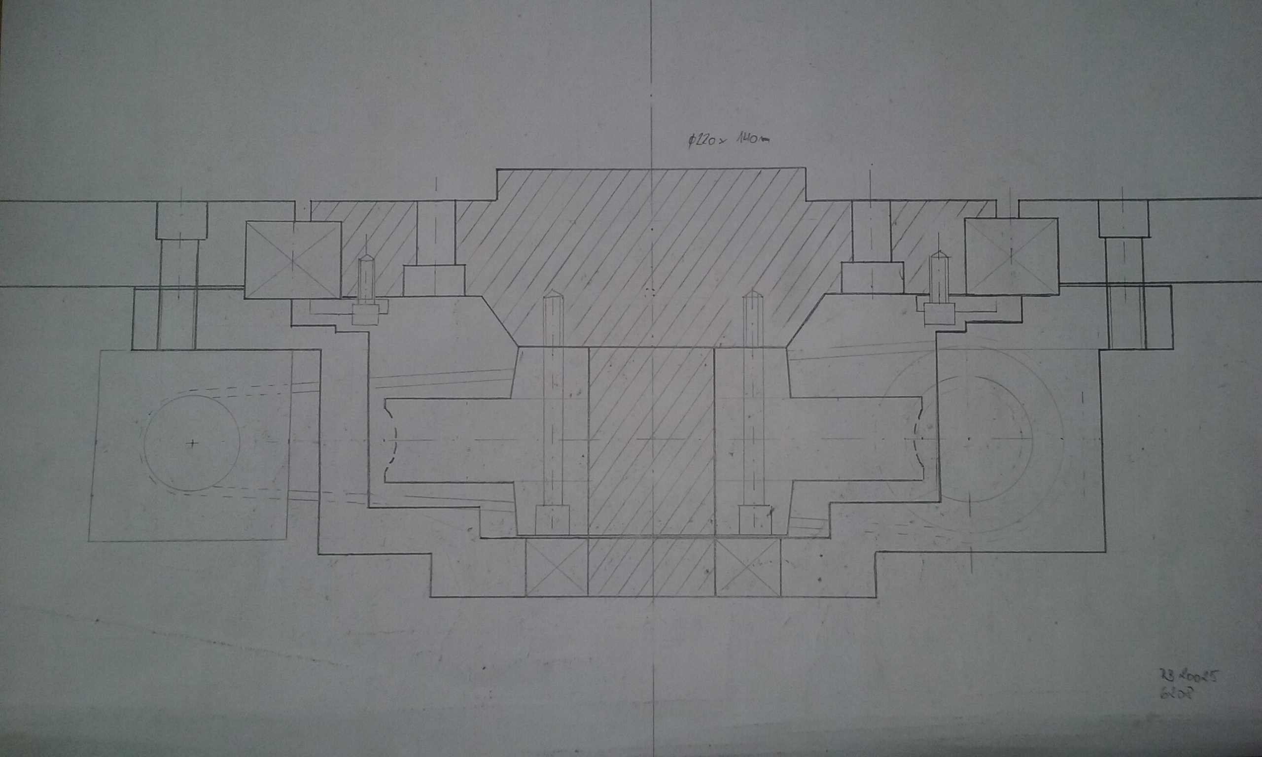

Tak už se trochu rýsuje základ pro 5 osu :D

A tohle je představa jak by to mělo vypadat uvidíme co realizace

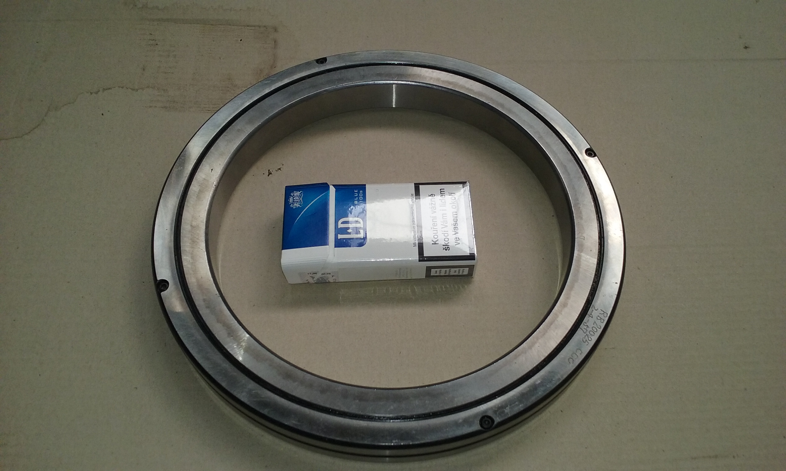

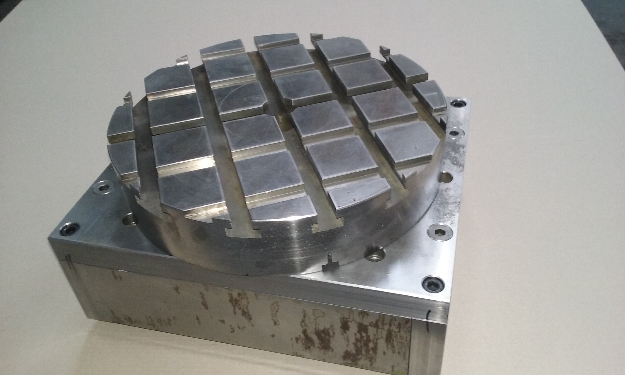

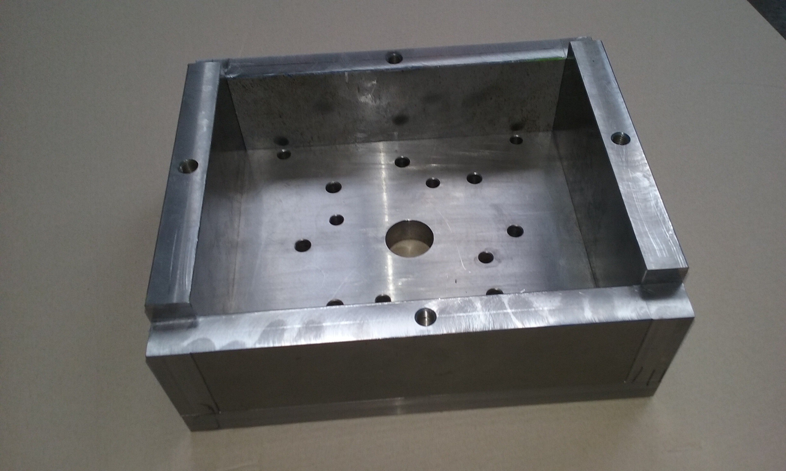

Tak včera dorazilo
Monteg
Příspěvky: 1516
Bydliště: LOUNY
Příspěvek 15. 5. 2015, 7:41

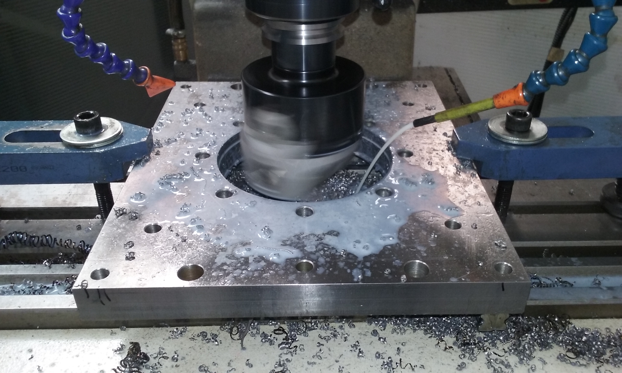

A uvidíme jak to dneska dopadne :D

Co to je za ložisko? Nějak jsem z nákresu nepobral, jak máš vyřešené axiální tlaky a vymezení vůle těch ložisek?
Jinak mě se osobně osvědčilo, udělat ten šnek vyklápěcí, abych mohl při usazování obrobek rychle centrovat. Vyklopím šnek, vezmu hodinky, zatočím, poklepu zatočím a za pár vteřin je srovnáno. Ale je pravdou, že to zatím nepoužívám jako klasickou cnc rotační osu a využívám to hlavně při frézování ozubených kol a rotačních součástek.
