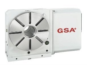

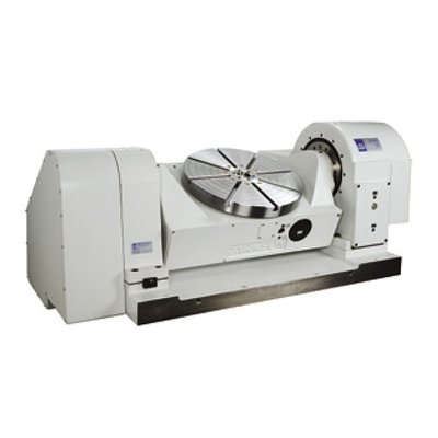

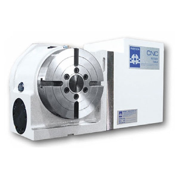

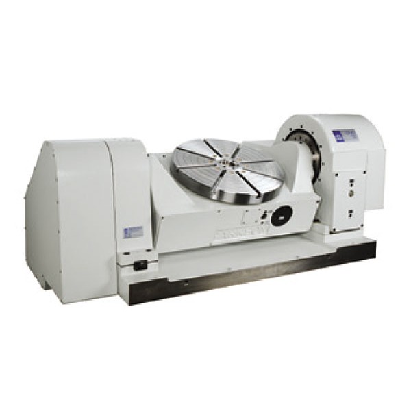

No jak myslíte
Že by pod tě my černými víčky z boku byli harmonické převodovky???
No spíš bych to tipnul na šnek
