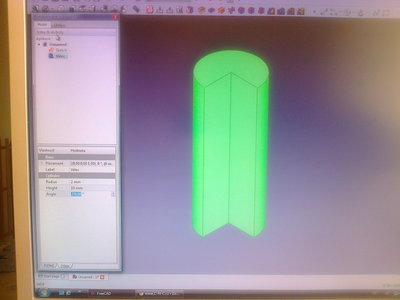

Trochu si to levé okno zkrať, ta zǎložka "Údaje" je schovaná mimo okno celé aplikace úplně dole:-)
karelsklo
Příspěvky: 1470
10. 5. 2015, 9:22
Sláva! :D

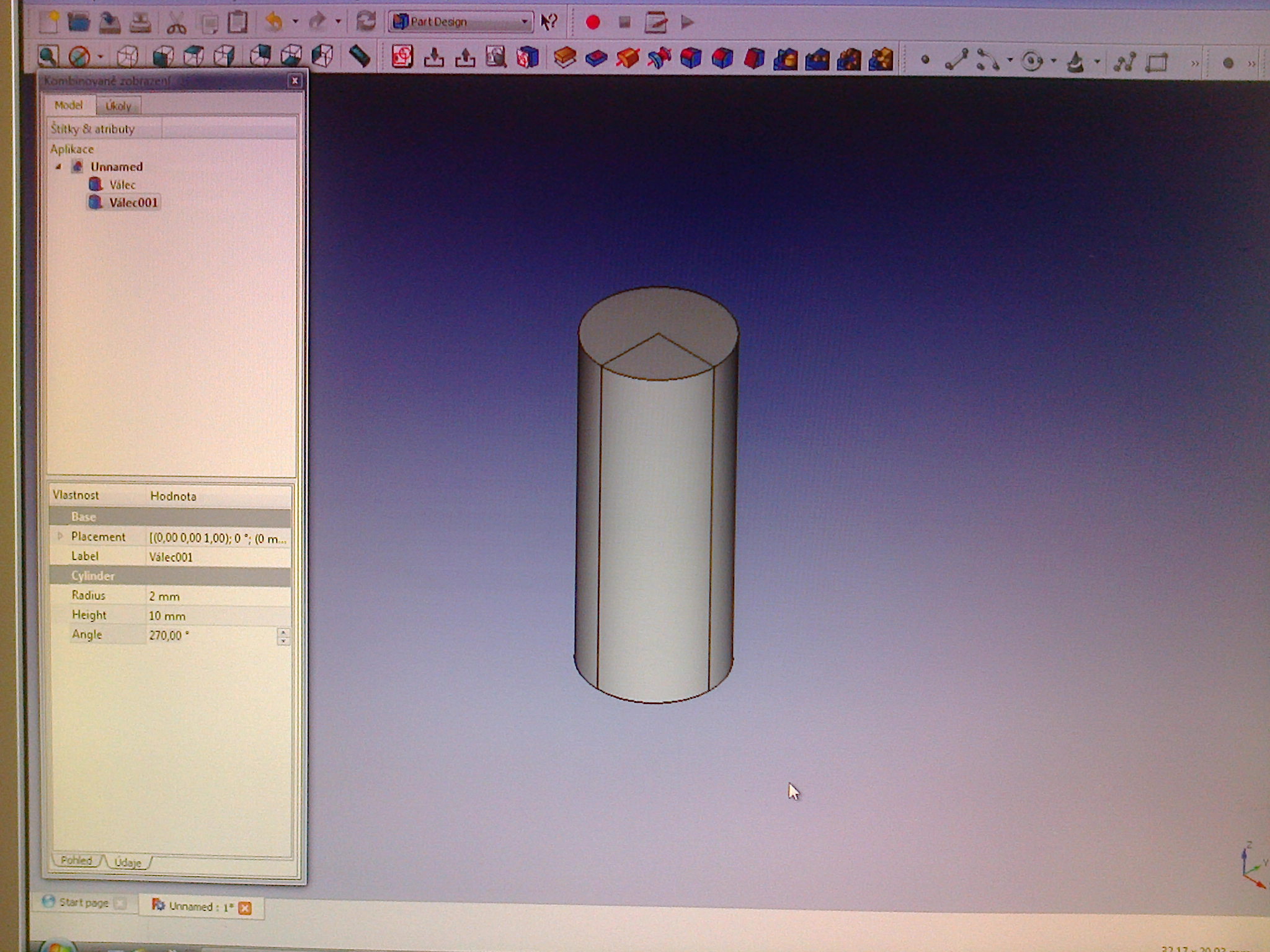

A jak mám odstranit tu výseč?

Máš na stejném místě dva válce. tak jeden smaž.
Můžeš ho též zneviditelnit tak že si ho označíš a stiskneš mezerník.
Můžeš též v "Placement" změnit jeho polou.

Jsi v "Part Design", přepni se do "Part"
V horní liště uvidíš různě se překrývající modré kolečka, to jsou funkce, které já osobně používám nejčastěji.
Když na něm zastavíš myš ukáže se ti nápověda k čemu to je.
Až posuneš, nebo pootočíš jeden z těch válců, tak že se budou prolínat označ je oba Shift+ myší, pak si vyber třeba "modré kolečko překryté bílým.
Ty válce se od sebe odečtou v pořadí jak jsi je označil (naposledy označený bude díra)
- Vznikne nový objekt

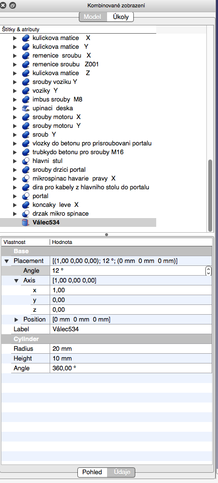

Taky potřebuji poradit.
Když otáčím nějakým objektem, otáčí se kolem souřadnic kde byl vytvořen, nebo naposledy změněn.
Je to nepohodlné v případě kdy vyrobím třeba šroub a ten přemístím na místo použití o 500mm a následně s ním chci otočit o třeba 180 stupňů.
Šroub se otočí kolem svých původně nulových souřadnic a je tedy o celý metr jinde než jsem ho chtěl mít.
Pak ho musím vracet o 1000mm zpátky.
Existuje způsob jak změnit/označit osu otáčení již dříve vyrobeného objektu?

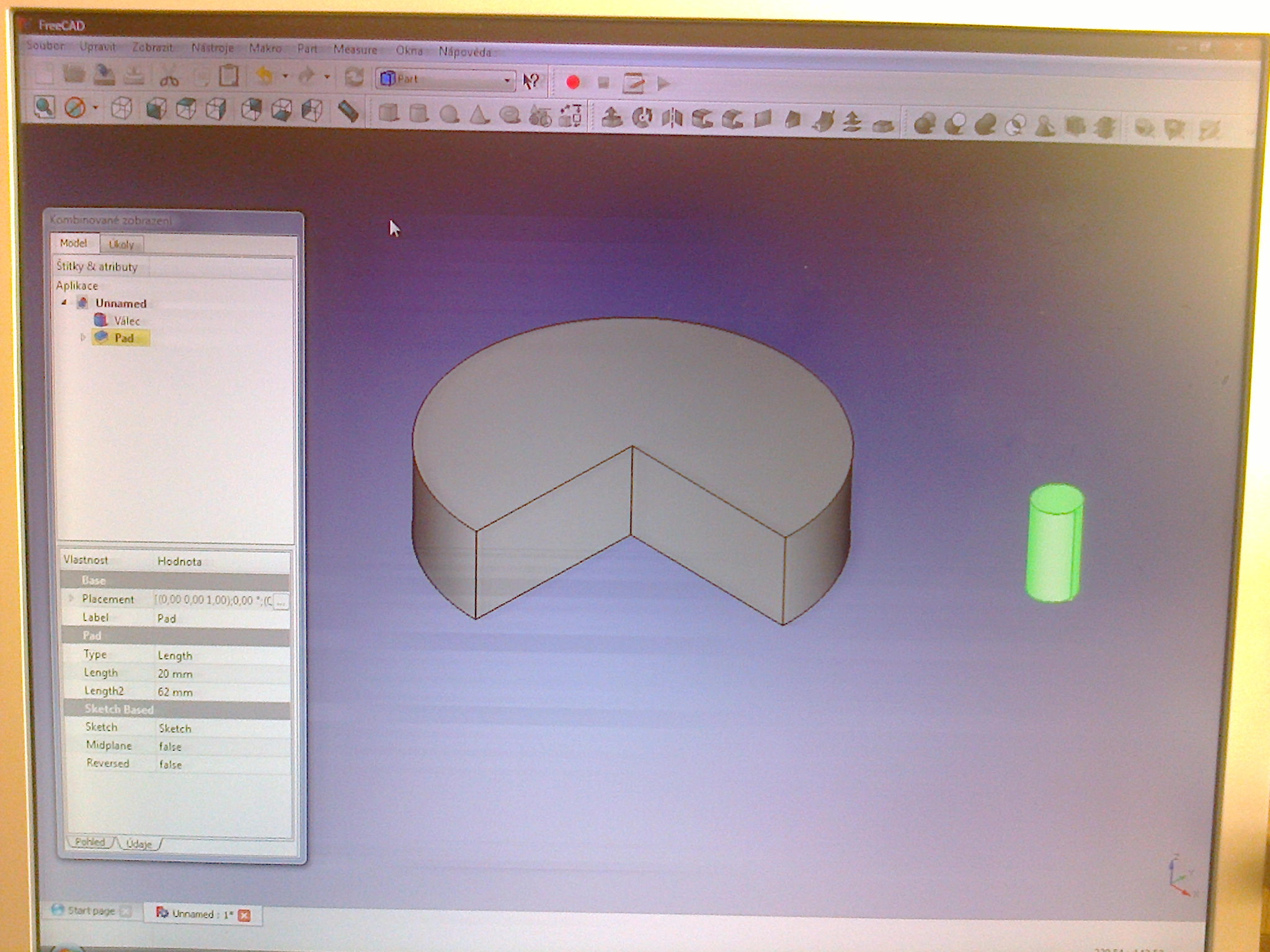

Tak další překážka (omlouvám se za demenci :) ),jednak mi nejdou zadat parametry toho druhého válce (průměr) a nejde mi ani jeden z válců v "placement" posunout.
Je to stejné v "part" i "part design".

Nejde otevřít menu "Placement", nebo měníš parametry polohy a orientace a objekt nereaguje ?
Ta druhá větší, na obrázku šedá věc co jsi vytvořil už není válec.
Vytvořil jsi ji asi vytažením z 2D náčrtu a ten jsi smazal, zde již průměr a úhel výseče jednoduše neupravíš :-)
