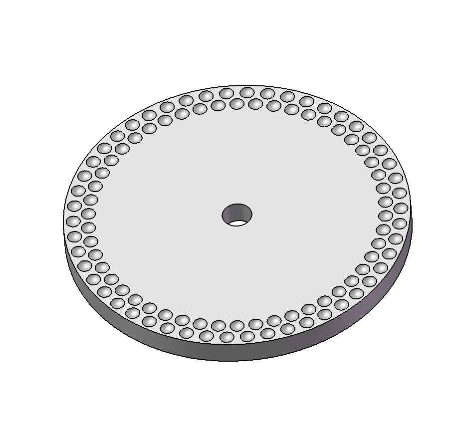

Na děličce mi to připadá celkem složité. Podle mě by šlo vyvrtat sto děr do kruhu na cnc frézce a potom vyfrézovat centrální díru a obrys a bude to na ruční kolečko přesné až dost. Proti tomu se dá druhý kotouč s 99 děrami a tři světelné závory po 90 stupních a mělo by to fungovat. Jestli se do toho někdo pustíte tak já bych se přidal a vzal bych si na starost ty díry a aretační důlky. Taky by se mi jedno ruční kolečko hodilo.Josef píše:Buď by šlo udělat kolečko s dírama na děličce, nebo na film na fotoplotru a dát to mezi plexi, nebo slídu. Třetí možnost me napadá vypálení na laseru. Malá cyklická chyba není na závadu. Dále je tu ještě aretační kolečko na 100 poloh. Na mojí TESLE MIME 25 má 100 dír o průměru cca 2 mm roztečný průměr 85 mm! Kolo má 90. Dalo by se to stáhnout tak na 70 při dírce 1,5 mm. Podle těchto rozměrů se pak musí vycházet při návrhu krabičky.
Na ty aretační důlky pozor. Mám ruční kolečko u CNC886 a tam to konstruktér dělal z nějakého rotačního inkrementálního snímače bez aretace. Aretaci dodělali jako takové ozubené kolečko s kuličkou, kterou do zubů přitlačovala pružinka. Nějakou dobu jim trvalo, než to bylo dlouhodobě spolehlivé (problémy s materiálem (musí to být kalené) a s tvarem zubů). Dost rychle se to oběhalo. Vypadá to jako taková blbost, ale nepodcenujte to. Pokud bude potřeba, tak to rozeberu a nafotím

To bude tím, že použili moc mrňavou kuličku, zbytečně silnou pružinku a místo důlků s poloměrem shodným s kuličkou použili zuby. Ta aretace podle mně nemusí být silná a velká kulička se tam vejde, jen si s tím trochu pohrát, třeba dát zvlášť kuličku pro sudé a zvlášť pro liché polohy (viz obrázek). Pak to nemusí být z oceli ale stačí třeba Delrin.QNX píše:Na ty aretační důlky pozor. Mám ruční kolečko u CNC886 a tam to konstruktér dělal z nějakého rotačního inkrementálního snímače bez aretace. Aretaci dodělali jako takové ozubené kolečko s kuličkou, kterou do zubů přitlačovala pružinka. Nějakou dobu jim trvalo, než to bylo dlouhodobě spolehlivé (problémy s materiálem (musí to být kalené) a s tvarem zubů). Dost rychle se to oběhalo. Vypadá to jako taková blbost, ale nepodcenujte to. Pokud bude potřeba, tak to rozeberu a nafotím
Ty dvě roztečné kružnice mne přivedly na nápad, že stačí jedna s 50ti děrama a dvě aretační kuličky, jedna zapadlá a druhá mezi důlky. S tou elektronokou bych to viděl na dvě optozávry posunuté o 90°, 2x RS obvod, rozlišení směru a vynásobení 4x jak to bývá na odměřování. Pak stačí 25 okének na kotoučku.

S tou aretační kulisou to bylo i tak myšleno, ale teď jsem nepochopil jak doáhnout s 25 okénky rozlíšení 100 impulsů - neměly by tam být potom spíš 4 závory na rastru posunutém o 1/25/4 kruhu? Sám bych se těch 100 děr nebál, to bude spíš složitější dodržet při montáži přesnost těch snímačů posunutých o čtvrt rozteče. Ale to je jen můj teoretický dojem, ještě jsem nic podobného nevyráběl.Josef píše:Ty dvě roztečné kružnice mne přivedly na nápad, že stačí jedna s 50ti děrama a dvě aretační kuličky, jedna zapadlá a druhá mezi důlky. S tou elektronokou bych to viděl na dvě optozávry posunuté o 90°, 2x RS obvod, rozlišení směru a vynásobení 4x jak to bývá na odměřování. Pak stačí 25 okének na kotoučku.
Omlouvám se, 90° posunutí není úhlových, ale fázových. Ztoho se dá určit směr pohybu. Na získání 100 impulsů na otočku tak stačí jen těch 25 oken. S tou přesností to není tak zlé. Na tomto principu funguje kde co, včetně tiskáren HP. Chcete dělat přesné CNC, tak tohle je práce klidně na klasiku.
