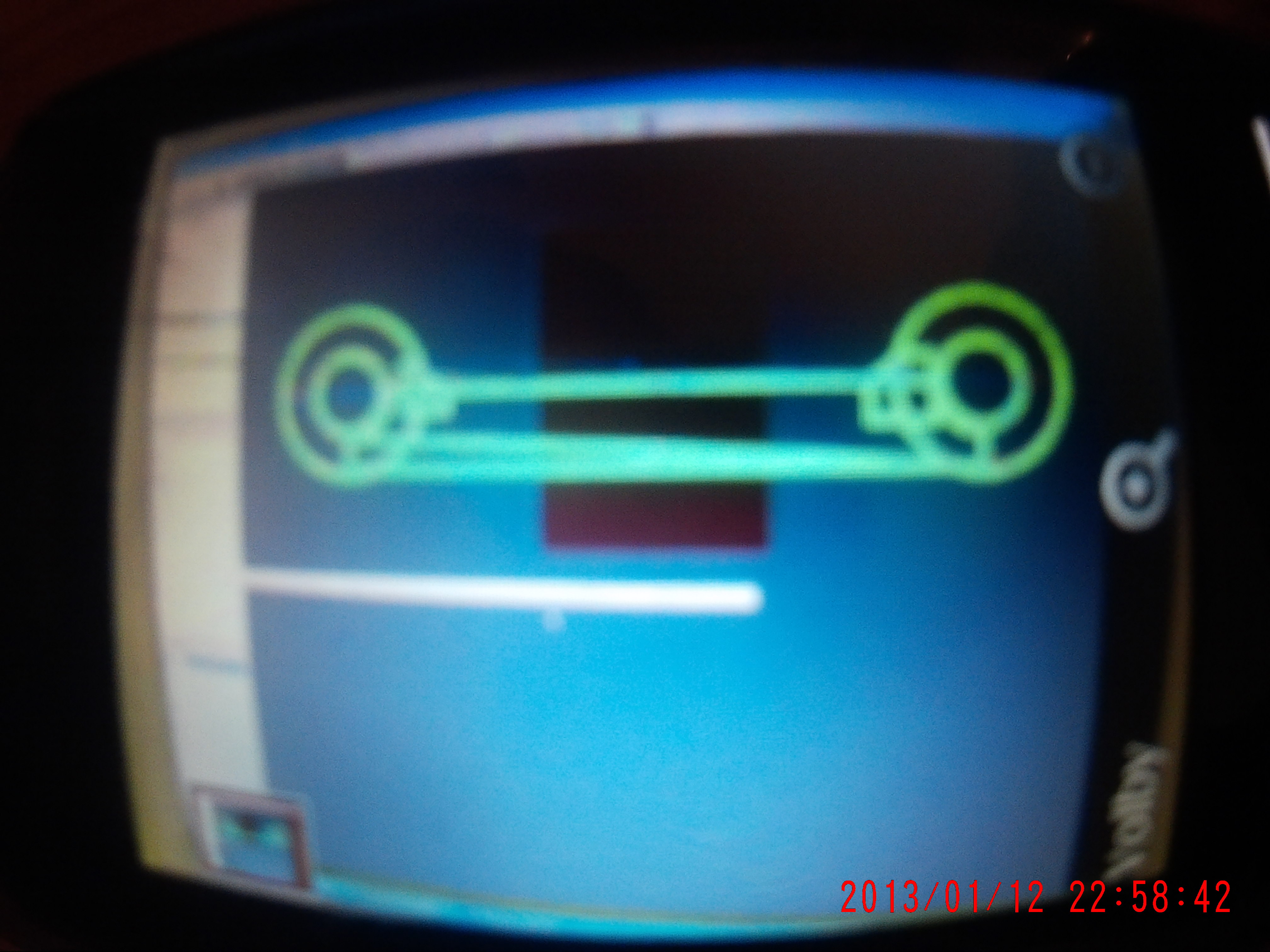

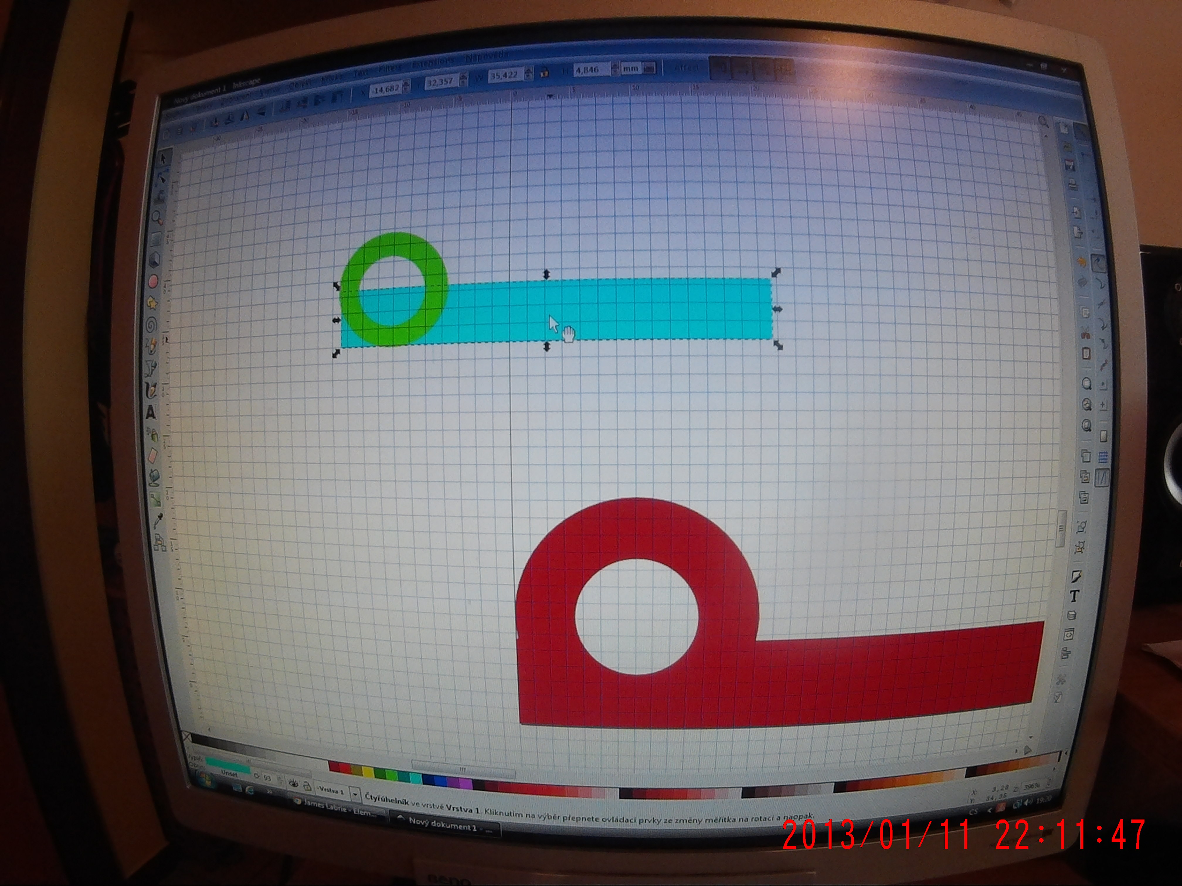

Není tam nějaký nástroj který by centroval středy objektů když se kladou na sebe? Nechci zbytečně otravovat ale nepodařilo se mi to najít.

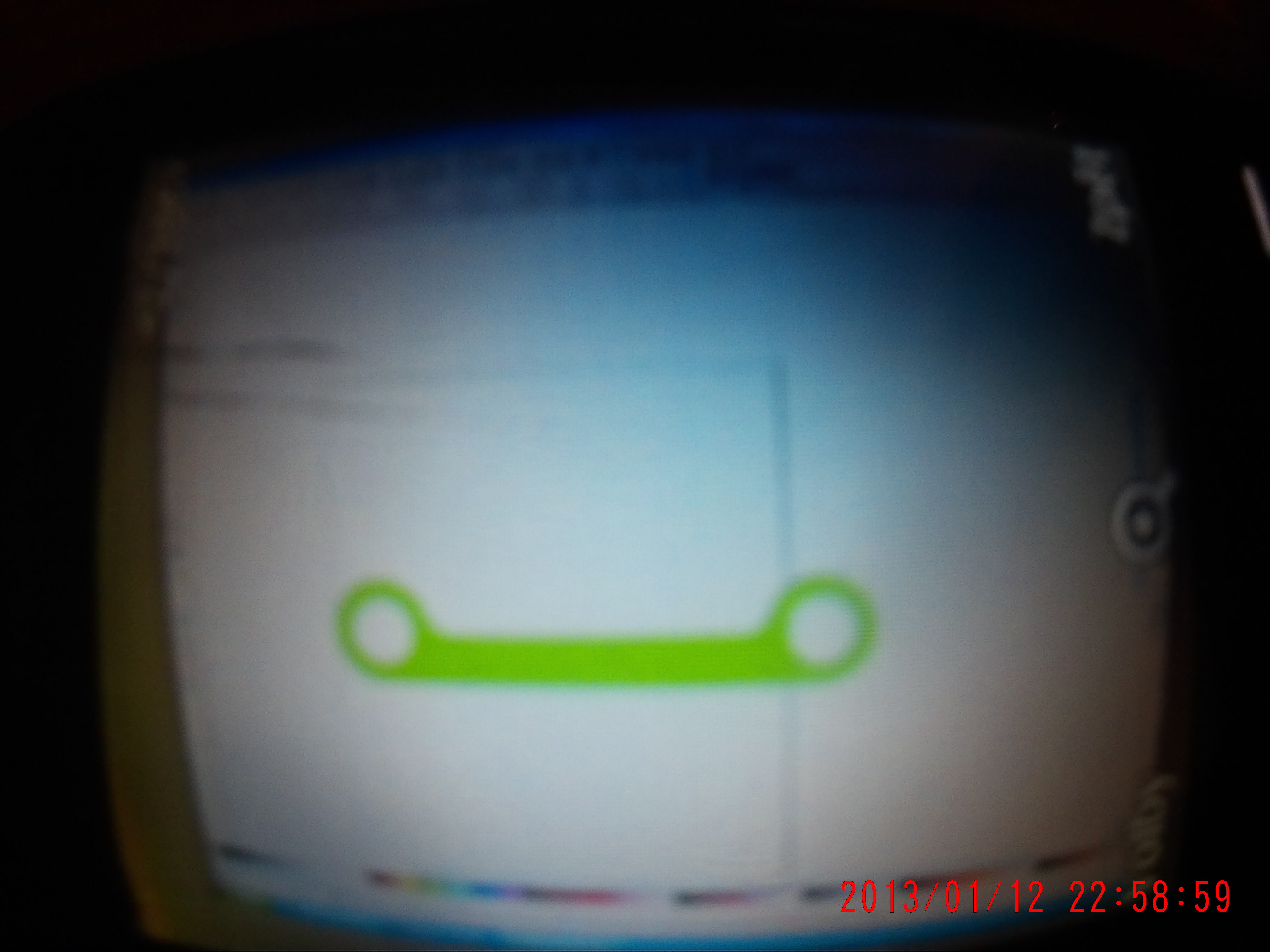

Taky zatím moc nevím jak se vypořádat se "zbytky" objektů po odečtení (viz obrázek).Zatím to šidím všelijakými "přelepkami" které pak odečtu ale myslím že si zbytečně přidávám práci.
Navíc někdy to takhle ani nejde...

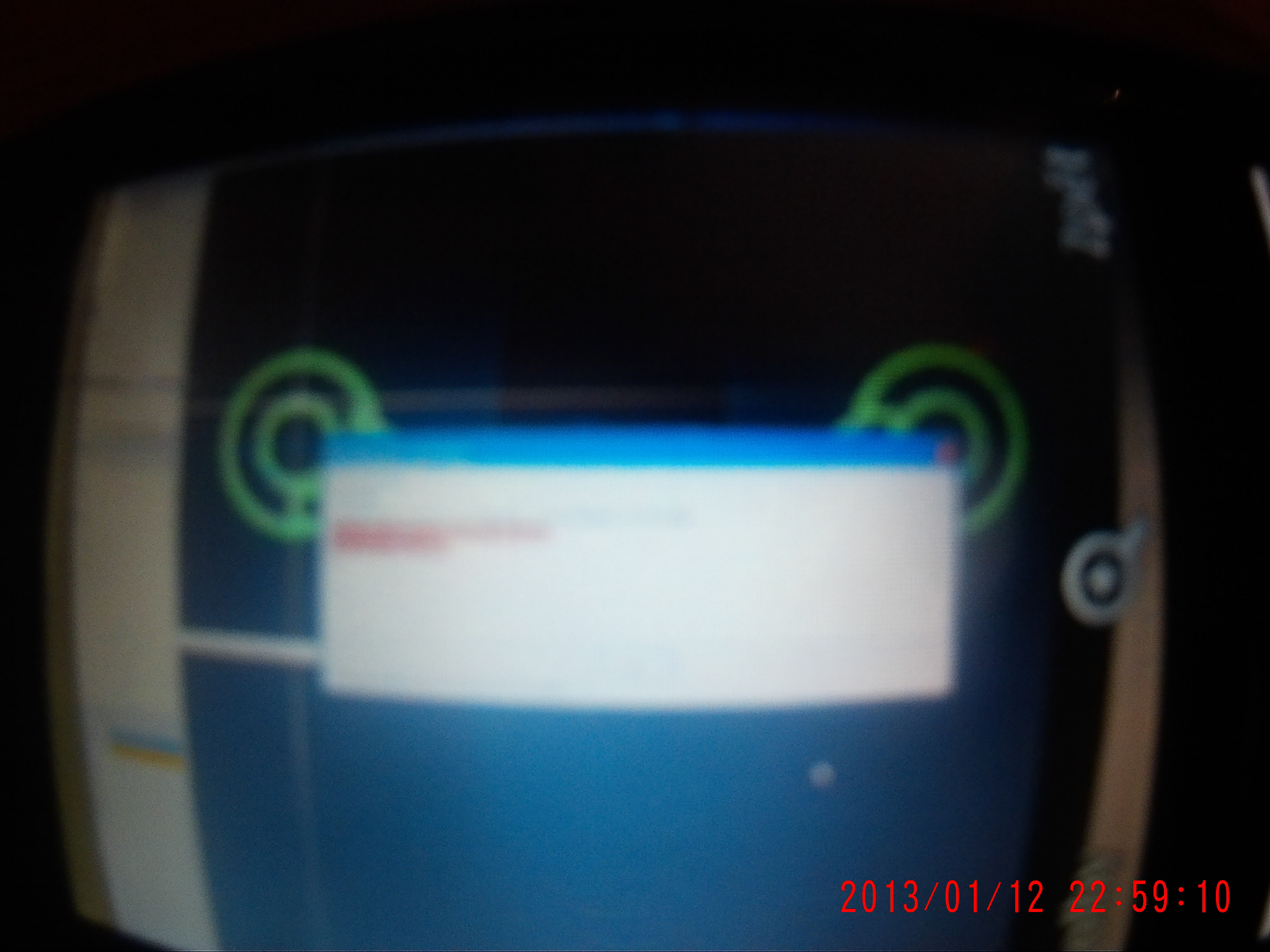

Narazil jsem na další problém :( .Když už se ke kýženému tvaru doberu,CAM to pořád vidí jako samostatné objekty...
Navíc mi ještě nějak hapruje sheetcam,dlouho jsem ho nepoužíval tak už si nevzpomenu na všechno,každopádně pořád chce zadat nějaký průměr.Těžko ale říct čeho,nástroj je zadaný správně.
G-kód to vyhodí ale jenom první 3 řádky s názvem programu a podobnou omáčkou...

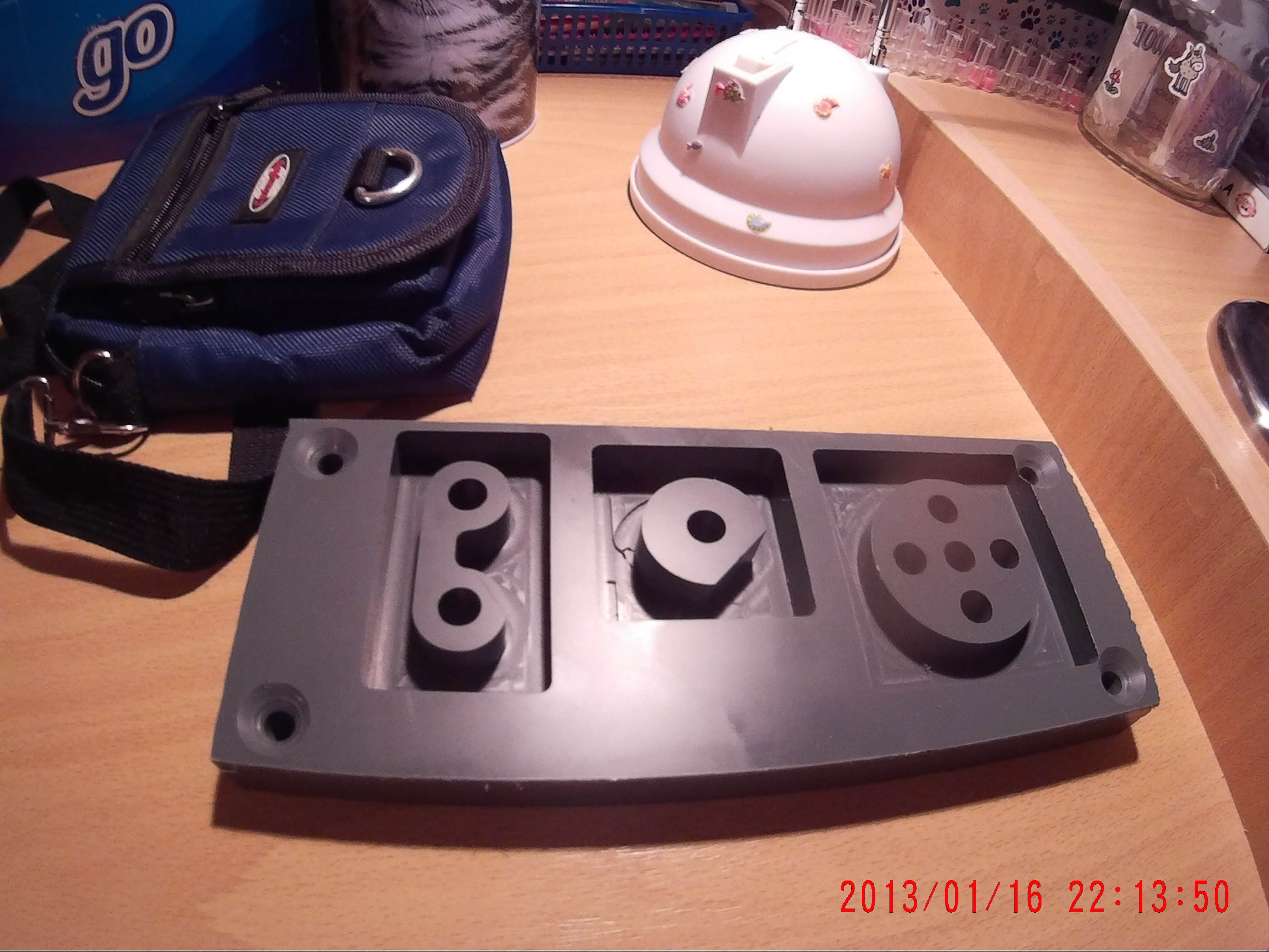

Vypadly z toho už i první pokusné obrobky viz foto.
