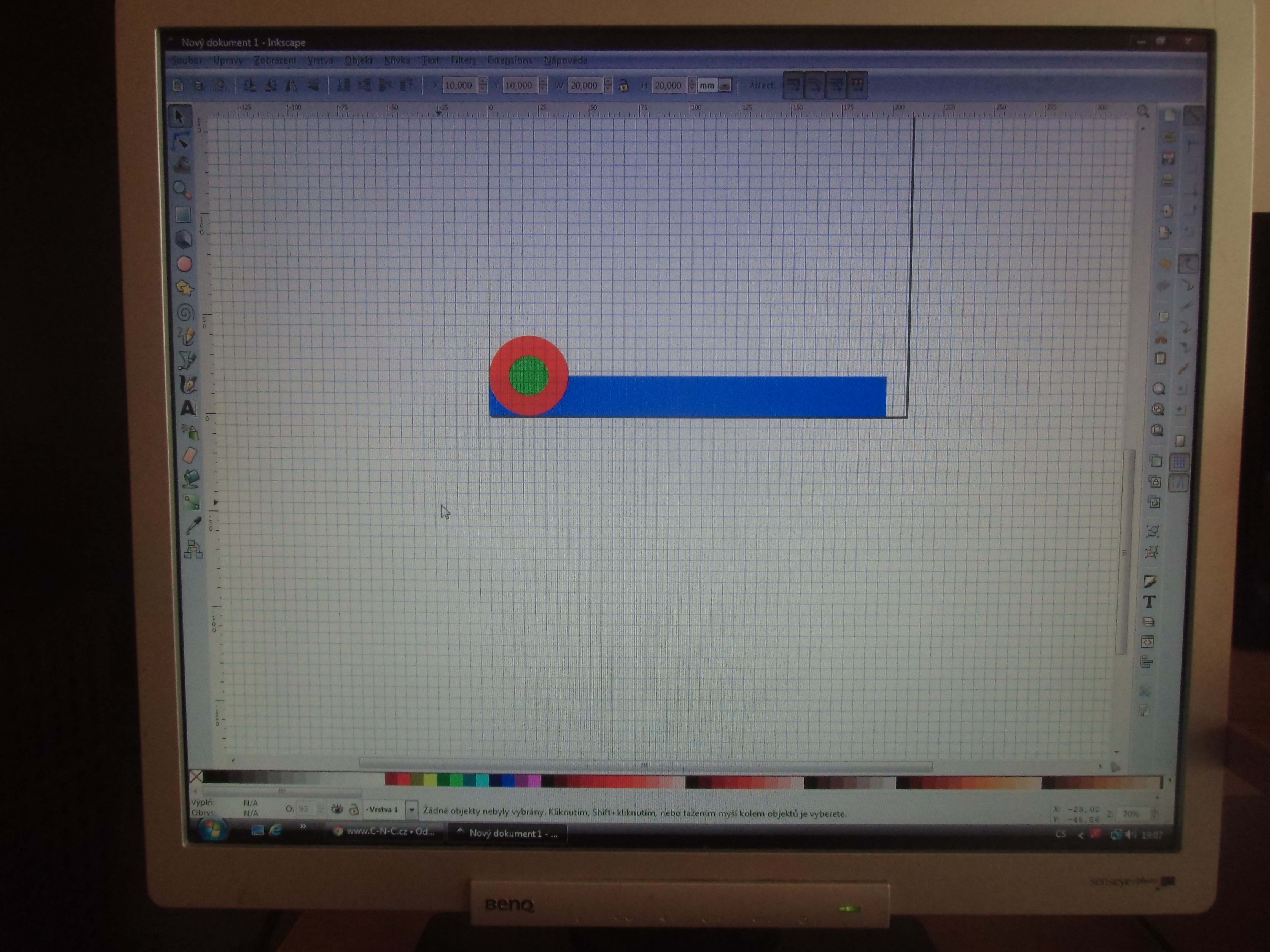

Tak namalovat tvar a umístit ho už by jaksi šlo,nastavit jednotky taky.
Mohl by ale někdo poradit jak se objekty slučují a rozdělují?
Třeba na obrázku:chtěl bych udělat obdélník s kulatým koncem a centricky v tom kruhovém konci vytvořit díru...Děkuji předem za případnou radu. :)
11. 8. 2015, 8:30
Je dobře, že se tady o to zajímáš. Aspoň jsi mě namotivoval se na to taky podívat. ;-)
Vyber jeden a druhý objekt (klitnutí + shift) a pak Ctrl-K, to ze dvou objektů udělá jeden.
Ale zůstanou tam původní obrysové čáry. Pokud je chceš zrušit, tak udělej sjednocení - Ctrl++.
Viz třeba tady, zhruba v půlce stránky: https://inkscape.org/en/doc/tutorials/a ... ed.en.html" onclick="window.open(this.href);return false;
