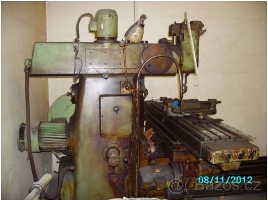

Zdravím, vrak této frézky stojí na šrotišti, potřeboval bych z toho vysokého ramene převody,
ví někdo jak se to rozebírá - šrouby nejsou vidět, jestli zespoda, tak mám smůlu,
je to všechno zarezatělé, rameno určitě nepůjde sundat

Ted tady koukam na moznou nabidku toho pohaneneho ramene. Pry to je hrozna vzacnost, kamarad po tom moc touzi. Zdvorile se ptam Alese, je to jehoho vlakno, zda to bere nebo uz pustil dal ??
