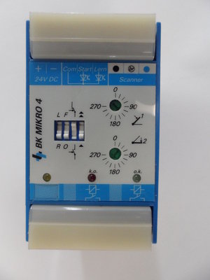

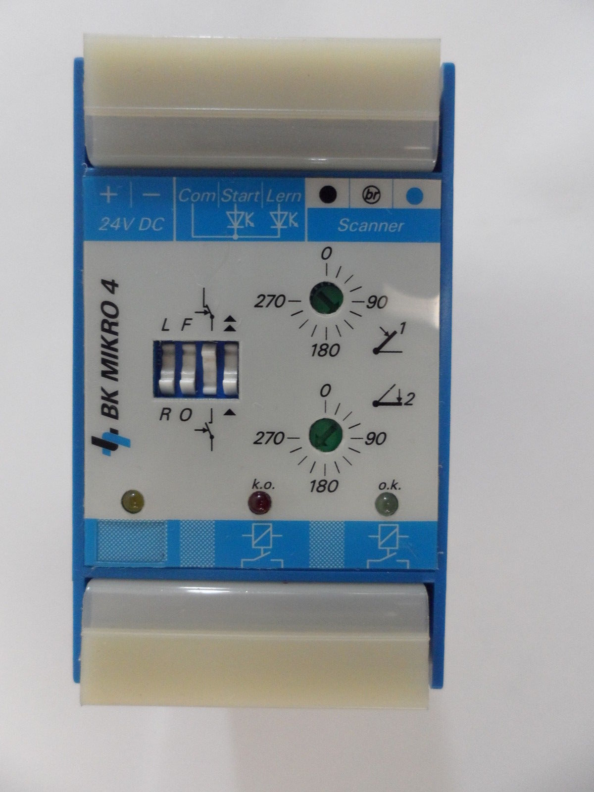

Nemá někdo tušení jak fungují tyto senzory ?
Je to k tomuto tématu. Drátek se otočí, dotkne a zjistí jestli se nezlomil vrták....
http://www.bkmikro.de/en/products/scanners.html
Tady je vyhodnocovací jednotka
http://www.bkmikro.de/en/products/contr ... basic.html
Tady je starší vyhodnocovací jednotka. Senzor tam je připojen jen třemi vodiči... (Scanner- v pravo nahoře).
18. 3. 2016, 4:38
tarvisio píše:Nemá někdo tušení jak fungují tyto senzory ?
A co na tom není jasné?
Vevnitř bude zřejmě nějaký torzní element, který musí být měkčí než to tykadlo.
Tak s tím zatočiš, když se tykadlo opře, tak se torzní element zkroutí a to se vyhodnotí.
