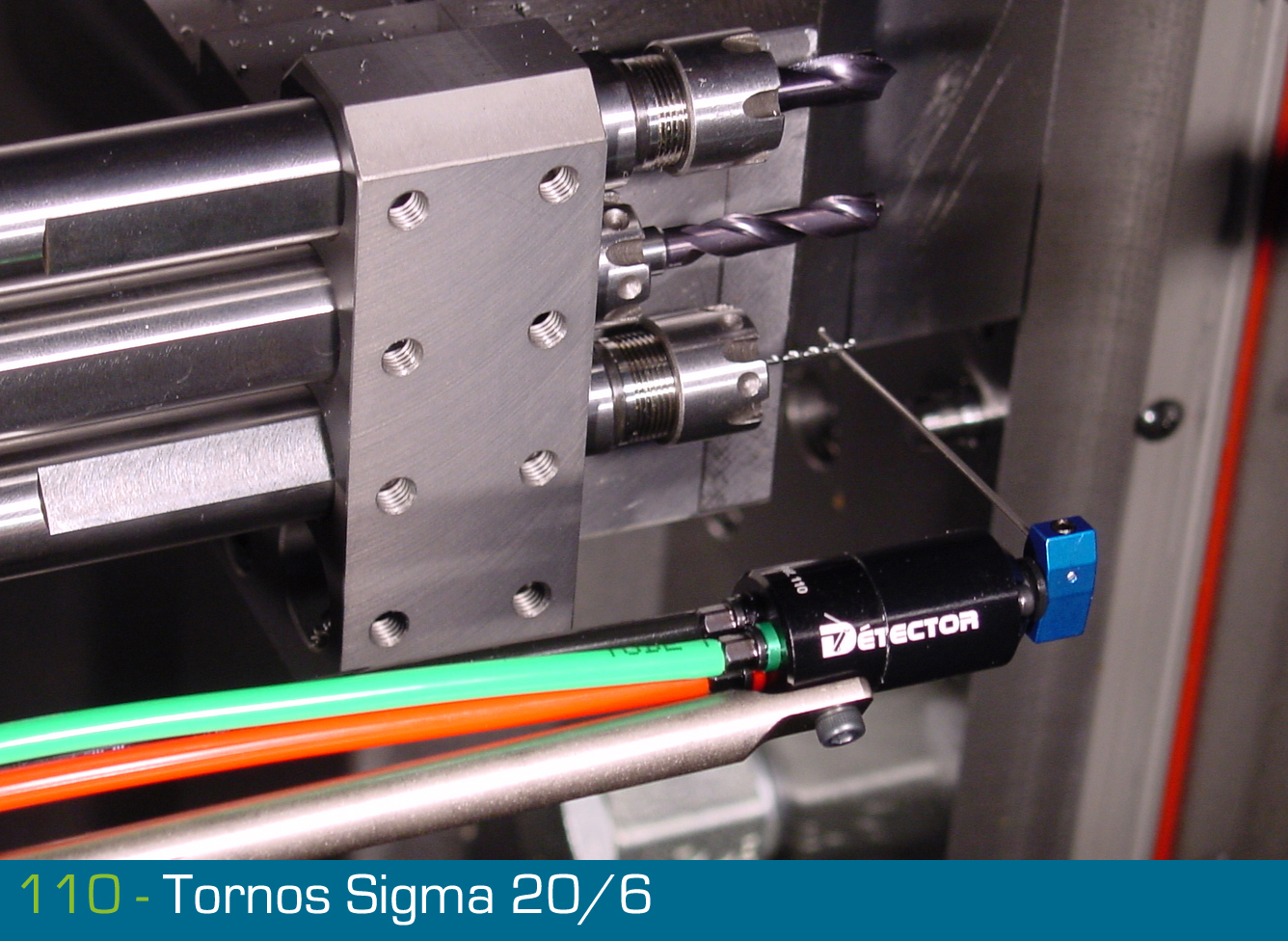

15. 8. 2015, 6:46
Tady je druhá značka těchto senzorů. Tyto pracují na vzduch zase. Jsou tam i videa jak to rychle maká.
http://www.detector-france.com/en/c/lis ... l-detector

17. 8. 2015, 11:22
Tady ještě nějaké foto ze stroje
Obrázek
