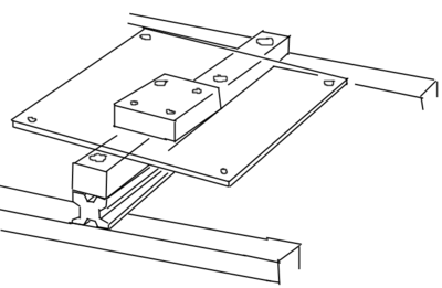

Nějak mi z toho všeho vyplynulo toto: hiwin 20mm kolejnice s vozíčkem k ní je přišroubovaná hliníková deska. Pro 3d tiskárnu by to bylo asi ok, že? Ale pro cnc - řekněme takové malé hobby lowcost mikro cnc na stůl?

Pro mikrocnc by to asi takhle šlo, ale muselo by to být opravdu mikro (délka pojezdu srovnatelná s šířkou kolejnice, ...).
Setinové hodinky bych použil proto, že celkový rozsah tisícinových bývá 1 mm, setinových 10 mm. U zmiňované desky prohnuté o 0.3 mm se při přejezdu protočí tisícinové hodinky třikrát dokola a v tom už se člověk blbě orientuje. U setinových je to třetina otáčky ručičky, tam už se dá uhlídat, odkud kam ručička poskakuje a o kolik to mám podložit (například). Na tisícinové hodinky se křivě podívám a ukazují něco jiného (doslova - přiblížím obličej ke stojánku a ten se jen vyzařováním tělesného tepla natolik prohne, že je to na ručičce vidět).
Jestli použít klasické hodinky nebo páčkové je jen otázka polohy při použití a měřicího rozsahu (páčkové mají menší), jinak pro tyhle základní účely je to asi fuk.
jako, že to bude jezdit 20mm, když kolejnice je široká 20mm :-) jó když se to vynásobí 15x... Neo7CNC to tak má, akorat místo kolejnice s vozíkem má přímo lineární modul.

No já toho felixe mám a je tam HIWIN 12ka a 15ka. Takže 20ka je docela dost, navíc u tohoto typu stroje potřebuješ vysokou dynamiku a ty navrhuješ něco co bude mít šílenou hybnost. Právě ta vysoká hybnost ti způsobí, že nebudeš moci používat trysky s průměrem 0,3mm, strunu mám normální, ale jednu trysku mám ultra tenkou, nejtenčí co do toho šla sehnat, kůli tomu že na tom tisknu mikroreaktory. Stoleček jsem dneska vyměnil a už zase tisknu jako o život, protože teď to pěkně sedí a nic se nekroutí, až tam budu mít zase lavor tak mi budou nadávat co to dělám za prasárny a budu to muset přefrézovávat.
Jestli ti můžu dobře radit, tak si kup rebela
