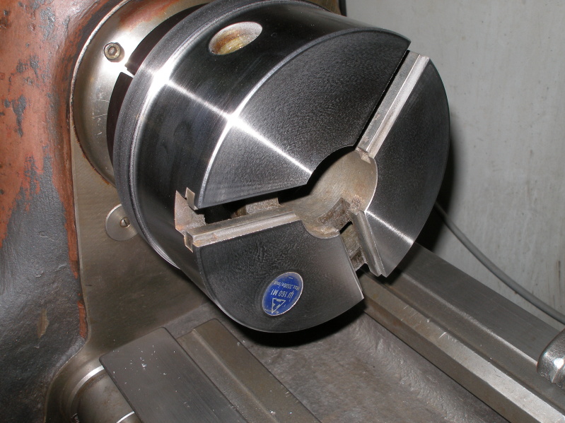

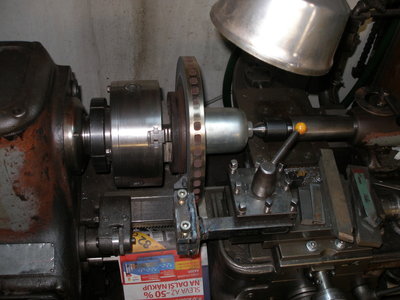

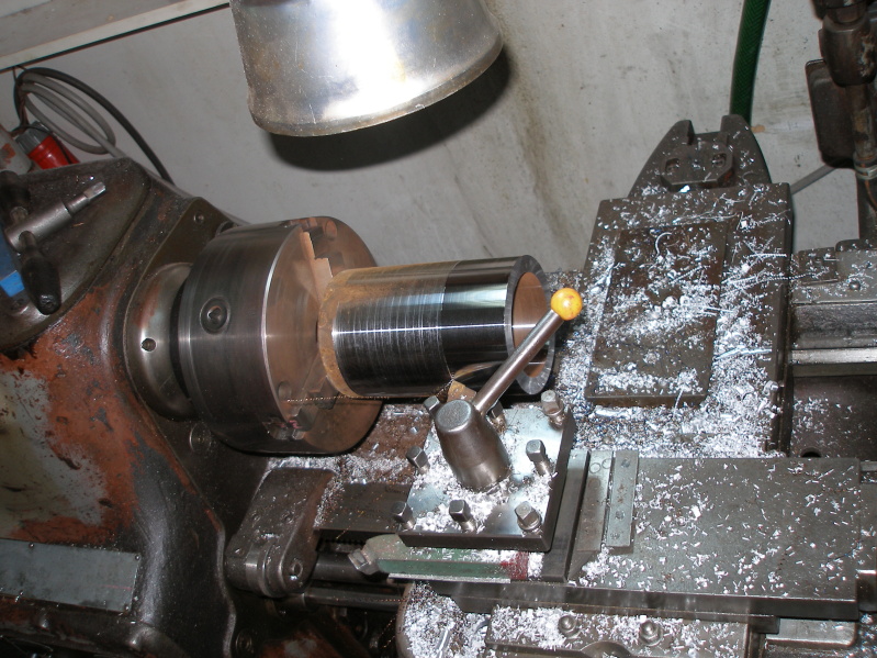

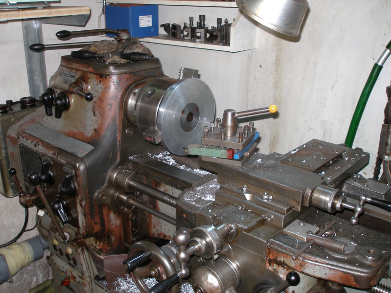

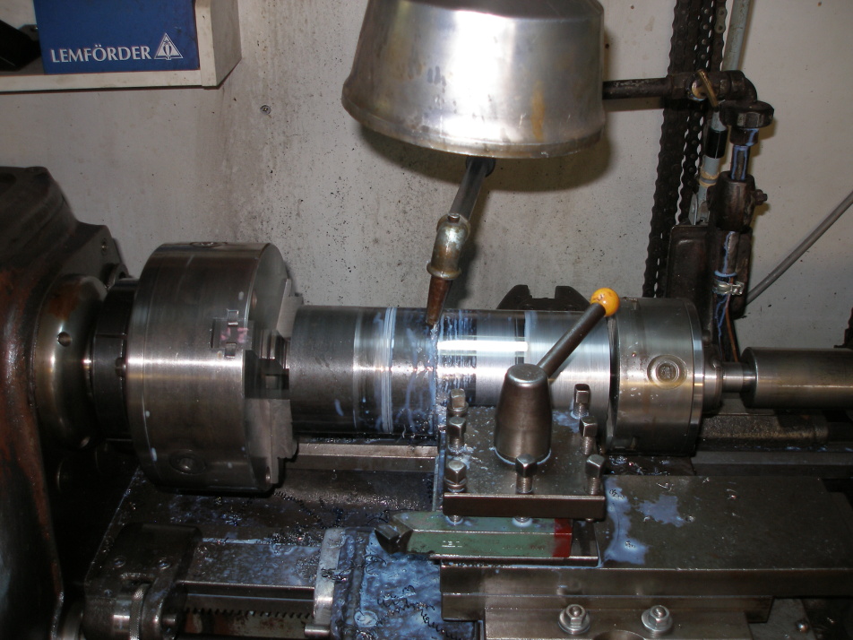

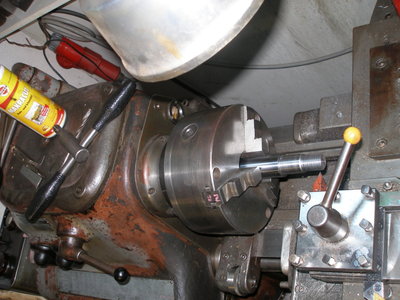

k tý 200 hlavě na s28 žádnej problém, ideál, páč do menší nedáš větší věci, ale do 200 upneš prca hlavu
nožovku jsem měl upravenou odfrézem spodku na sílu základny 9mm, to bohatě stačí a dáš 20 nože bez problémů

Díky za fotky. Upnutí univerzálky do koníka jsem ještě nezahlídnul :) .
