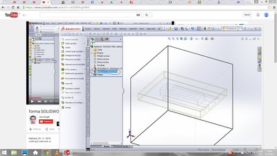

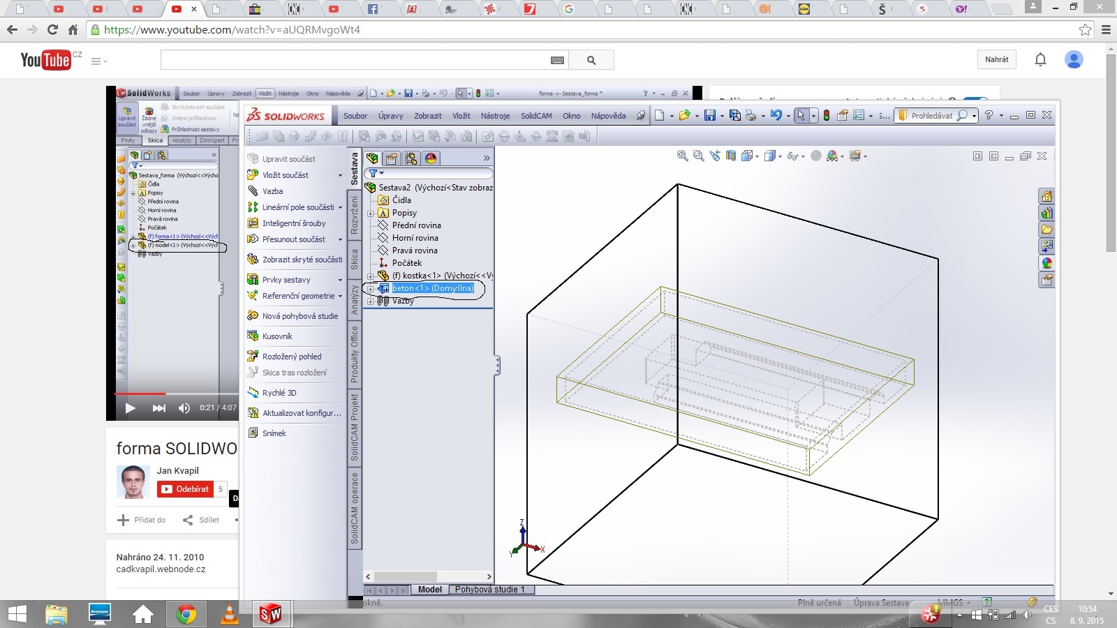

nevis,proc v tom strome jak je ta sestava,tak mam beton jako domyslna a v tom tutorialu to maji jako model vychozi. Kde delam chybu pri vkladani?

melirx píše:takhle bych si to predstavoval :) jen ze 2 pulek,ale to uz je detail. Ale naucit se to kreslit. Delal jsi to dlouho?
10 min aj s stiahnutim a uploadnutim modelu sem na forum. Ja som to ale robil v Creo 3.0 nie v SW ten nemame.
Inak podla mna ti tam este chybaju zosikme steny aby si ten beton z toho dostal + tie ostre rohy urcite nevyrobis na CNCcku poctiaj tam s nejakym R alebo zlozitejsiu formu z viacerych casti
