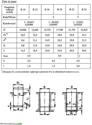

koukám na ten výkres od Tlumíka a je tam jiný rozměr pro kuželovitost B16.
Nemáte prosím někdo strojírenské tabulky. Tyto rozměry jsem našel po internetu.
Jinak výkres opravím, prodloužím výběh pro B10 a opravím kóty pro B16.

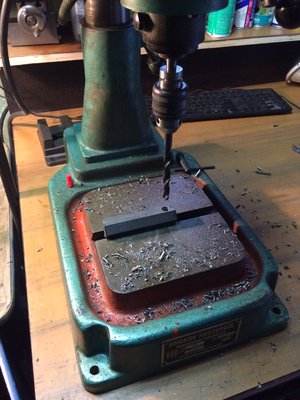

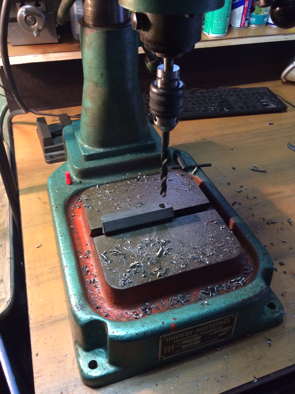

Zrovna včera jsem potřeboval vyvrtat otvor pro závit M8 a byl jsem v..... A co se týče výkonu vrtačky a pálení vrtáků.
Dříve jsem měl hoby stojanovku do průměru 13 a i ta vrtala a vyvrtala. Srovnání výkonu těchto vrtaček dvou nemá smysl :)
Hlavní změna je pevnost při použití záhlubníku, čína se celá rozvibrovala V6 si s záhlubníkem hravě poradí.

b10 mají kuželovitost morse 1 - 1:20,047(0,04988)
b16 morse 2 - 1:20,020(0,04995)
tabulky ti vyfotit nemůžu, ale zkus někde najít tabulky leinveber-vávra. já mám 2014, nevím jestli to najdeš i ve starších

Já tuhle vrtačku Jihokov V6 mám, V6 znamená, že tam patří sklíčídlo na vrtáky max. 6 mm. Mám ve vrtačce udělanou jinou hřídel, na hřídeli kužel B16 a sklíčidlo 1,5 až 16 mm, zdárně to tak používám, otáčky jsou v pohodě,ona má celkem velký rozsah, jen toho místa mezi vrtákem a stolem není mnoho, ale zase jde otočit vrtačku a vrtat mimo stůl.

V6 v klidu větší vrtáky zmákne, předtím jsem měl čínskou stojanovku a vyvrtal jsem s ní i 16mm.
Když to člověk netrápí desetkrát denně takové průměry tak je to v klidu.Stačí mít pořádný vrták.
