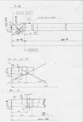

Co jsem tady dohledal na fóru tak u tlumíka pdf manuál tam to neni a pak jeden výkres, ale tam neni V6 :(
A na internetu jsem našel pouze, že by tam mohl být morse MK0, ale netuším.....

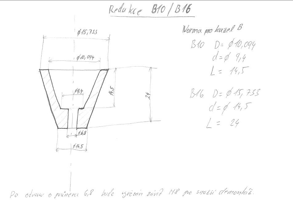

když namaluješ výkres, stačí od ruky, ale musí to mít hlavu a patu, tak ti tu redukci vyrobím

Dopředu říkám, nejsem žádný strojař tak výkres kreslím tak jak jsem okoukal jinde :) a prosím omluvte chyby :)
Prosím zkušenější zda bych tam měl chybu ať dají vědět překreslím to a zda jsem našel normu pro kužele správně.

ten výkres takhle stačí, jen hrany té díry pr. 6,8 by měly být tučně stejně jako obrys
Rozměry jsou odměřené nebo jsi je někde našel?
nejlíp k tomu najít normu
na odměřené šuplerou to fungovat nebude

kuželovitost vnitřku máš dobře. vnitřní kužel ti v redukci ale držet nebude, musíš tam nechat malou vůli - dodržet kuželovitost, ale vyjet nástrojem dál

9. 9. 2015, 4:07
no přesně to mě taky napadlo
uvnitř musí být výběh
ono to stejně ale asi bude k h....
nějaký vrták pr. 13 a výš to stejně těžko utáhne, na tom malém kuželu se to smekne
do železa bude ta mašina mít na větší pr. moc otáček
Příspěvky: 5493
9. 9. 2015, 4:18
Tyhle maji vrtajdy maji relativne vysoke otacky. Cely ten napad mi projde docela nesmyslny :- ( budes smazit vrtaky. Navic uplne nechapu, jak ta redukce tam ma drzet ?
