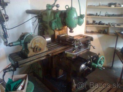

Hoď sem také nějaké fotky, té tvé nové láskyMilan Mozolic píše:No paráda ! Moc děkuju, tak už je to jasnější![]()

z tý fotky se toho moc poznat nedá - jediné, co mě napadá, že když vidím, jak má tu děličku na tom stole vlevo a svěrák vpravo (klasická ukázka píp, co je lenivý sundat děličku a tak cíleně ničíMilan Mozolic píše:Tady je fotka ještě z bazoše. Pak udělám nějaké schopné fotky jak ji dovezu domů, sundám nános oleje atd.
Tyhle KTM jsou konstrukčně velmi podobné, nějaké fotky z demontáže (co je uvnitř) univerzální verze (jde jí natáčet stůl, na rozdíl od tý z toho bazoše)
jsou třeba tady:
http://www.lindsayengraving.com/tour/K& ... index.html" onclick="window.open(this.href);return false;

Když jsem tam byl já, dělička na stole nebyla. Tak možná je jenom naaranžovaná pro fotky.
Frezka Kearney & Trecker model2H, Soustruh MAS SN20
Že to tam je jen naaranžované kvůli focení je možné, protože to je dělička na pravou stranu stolu. Tj. proč by jí tam takto normálně měl, když je v poloze že by stejně asi soukolí pro frézování šroubovice na podélnou osu nenapojil.
Dá ti k tomu i opěrné ložisko?

Oni totiž tyhle frézka mají přípoj na pravé straně https://www.youtube.com/watch?v=1hoKLFxHGoY" onclick="window.open(this.href);return false; a nalevo je jen klika.
